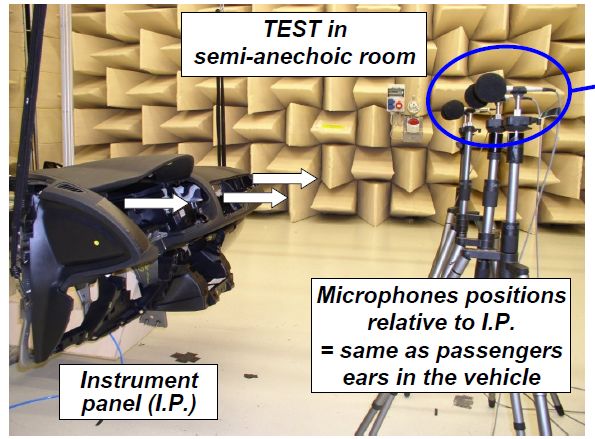

噪声的测量是在半无限的消声室内完成的,试验过程中,正常开启空调系统,在测试件对面的特定距离(该位置距离仪表板的距离与乘客耳朵距离仪表板的距离相同)放置麦克风,用来记录在该位置的噪声大小。为减小试验的测量误差,放置了多个麦克风进行同时测量。图2给出了试验的测量结果,其中黑色曲线是各监测点实验测量值,蓝色曲线是目标值。

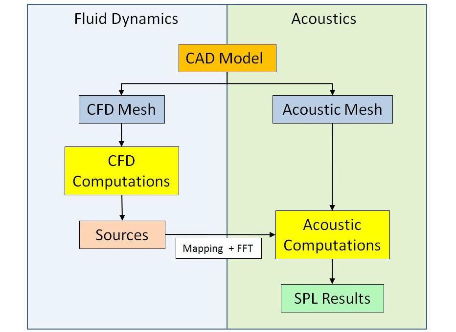

Actran与CFD联合求解气动噪声计算流程如下所示。
基于Actran的空调管道类气动噪声计算及应用的图3
图3. Actran与CFD联合求解气动噪声计算流程
简言之,大家可以采用常见的CFD软件(如Cradle、Fluent、Star ccm+、CFX、Powerflow等),求解流场中的脉动项,输出瞬态计算得到的速度、压力和密度(低马赫数,可压缩气体);然后采用Actran软件建立声学求解模型,同时转换流场中的脉动项,把上述脉动项转化为气动声源,最后求解复杂工况下的声传播,并采用Actran做后处理。下面章节介绍几篇已发表的Actran软件求解汽车空调管道噪声的文章。

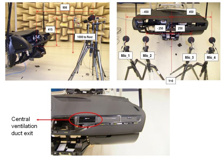

实验验证时如下图所示,共4个麦克风,监测点距离出风口0.9m,距离地面1m。
基于Actran的空调管道类气动噪声计算及应用的图6
图6. 空调管道噪声测试实验

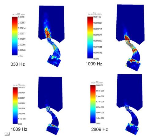

计算得到的管路声源分布图如下所示:
基于Actran的空调管道类气动噪声计算及应用的图7
图7. 不同频率下声源分布云图(应力张量)

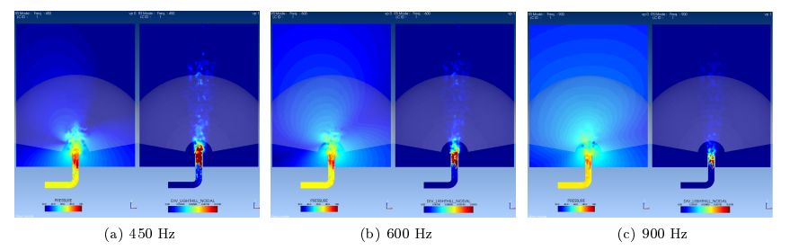

求解气动声源在管道内的声传播,得到的声压级分布云图如下所示:
基于Actran的空调管道类气动噪声计算及应用的图8
图8. 不同频率下声传播分布云图(声压级dB)

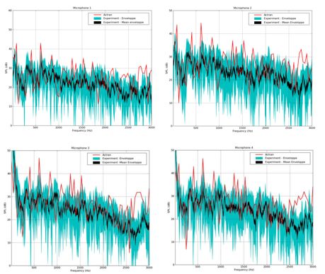

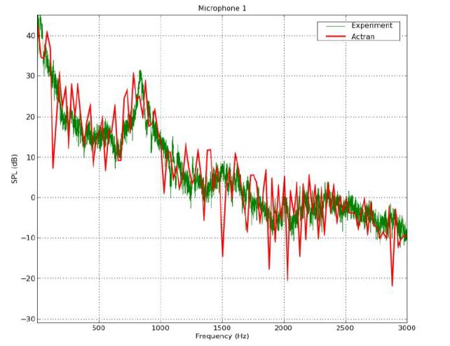

最终得到的声压曲线与实验对比如下所示。
基于Actran的空调管道类气动噪声计算及应用的图9
图9.实验与仿真对比曲线(2号和4号麦克风,声压级dB)
由上图对比曲线可以看出,考虑到多次实验测得数据呈现区间性,而Actran计算得到的频谱曲线在整个频段上与实验结果吻合度较高,尤其可以明显捕捉对应的特征频率。原文描述为:四个麦克风处的仿真结果与实验结果吻合度均较高,表明该方法可以精确预测工业上管道气动噪声。

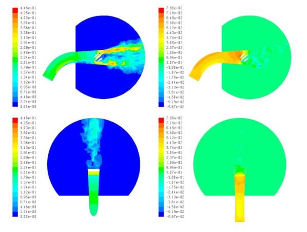

基于Actran的空调管道类气动噪声计算及应用的图11
图11. 不带格栅速度(左)和压力(右)分布图
基于Actran的空调管道类气动噪声计算及应用的图12
图12. 带格栅速度(左)和压力(右)分布图

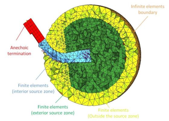

声学计算采用Actran软件,分析频率为3000Hz,按每个波长4个二阶单元来表示,最大的网格边长不能超过28mm。计算模型如下图所示。模型包括声源区、声传播区和无反射区。
基于Actran的空调管道类气动噪声计算及应用的图13
图13. 声学计算模型

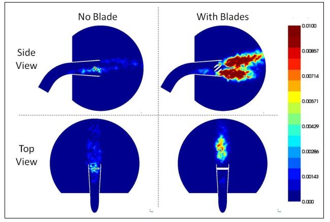

基于Actran的空调管道类气动噪声计算及应用的图14

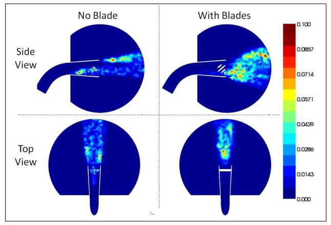

基于Actran的空调管道类气动噪声计算及应用的图15
图14. 260Hz和1550Hz声源分布云图

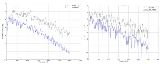

下图为声功率和声压级对比曲线,其中黑色虚线为带格栅管道,蓝色实线为无格栅管道。
基于Actran的空调管道类气动噪声计算及应用的图16
图15. 声功率和声压级对比曲线
从声压级曲线来看,带格栅的管道在整个频带上声压级均大于无格栅管道,无格栅管道在当前流速下,2000Hz以上甚至出现负的声压级,即高频声压小于参考声压,声压值较小。

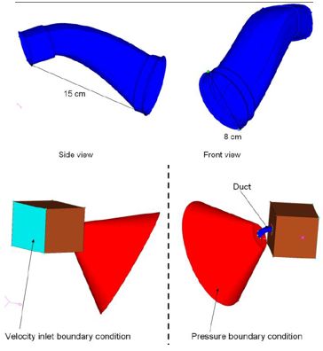

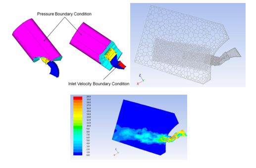

伟世通另外一款管路开发过程中,同样采用CFD + Actran的技术路线进行分析,其中物理模型及CFD模型如下所示。
基于Actran的空调管道类气动噪声计算及应用的图18
图17. 几何模型及CFD边界条件
CFD设置与常用设置致,采用速度进口,压力出口。为了模拟管道出口处湍流发展,特意加装喇叭口形状扩张段,后续声学计算时,在此基础上取其中一部分作为声源区即可。
基于Actran的空调管道类气动噪声计算及应用的图19
图18. CFD网格及速度分布云图
图中,上图为多面体网格,可以使CFD整体网格数少很多(与四面体相比),CFD计算效率更高。下图为速度分布云图,其中左图是稳态CFD速度分布云图,而右图是瞬态CFD分布云图。

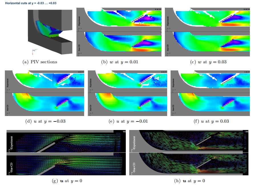

基于Actran的空调管道类气动噪声计算及应用的图23
图21.PIV实验与Star-CD仿真结果
基于Actran的空调管道类气动噪声计算及应用的图24
图22. 壁面脉动压力实验与仿真的对比曲线
上图中,蓝色实线和黑色实线来自另一篇文献,红色实线是Star-CD计算结果。较好的CFD计算结果是后续声学计算的必要保证。

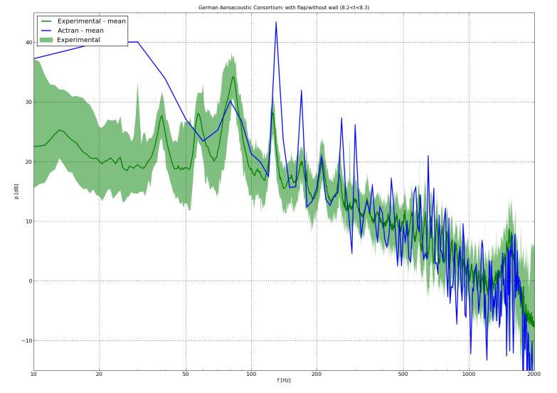

声学计算采用Actran软件,分析频率为1000Hz,按每个波长4个二阶四面体单元来表示,网格数为240,000。
基于Actran的空调管道类气动噪声计算及应用的图26
图24. 不同频率声压级分布云图(左)及声源分布云图(右)
基于Actran的空调管道类气动噪声计算及应用的图27
图25. 实验与仿真对比曲线(1)
上图中,绿色阴影部分为监测点附近多个测点的测量数据形成的数据区间;绿色实线为测量数据平均值;蓝色实线为Actran计算的测点附近多个点的平均值。从上图曲线可知,50Hz~1000hz内曲线吻合较好,1000Hz以上仿真数值耗散较大,结果不可信;分析有两方面原因:1.声学网格按1000hz得到,不符合2000Hz计算要求;2.CFD计算时截止频率也是大约到1000Hz,这是由CFD计算中网格尺度和湍动能耗散率决定。
下图为优化CFD网格和声学网格后的计算结果,CFD网格加密后,计算效率变低,故CFD取0.1s物理时间。
基于Actran的空调管道类气动噪声计算及应用的图28
图26. 实验与仿真对比曲线(2)
从上图可知,CFD网格和声学网格加密后,高频计算结果较之前好很多,数值耗散较小;但低频吻合度较之前差很多,尤其200Hz以下,分析原因为CFD保存时间由以前的1s减为0.1s,导致低频数据捕捉效果不好,出现较大波动。
