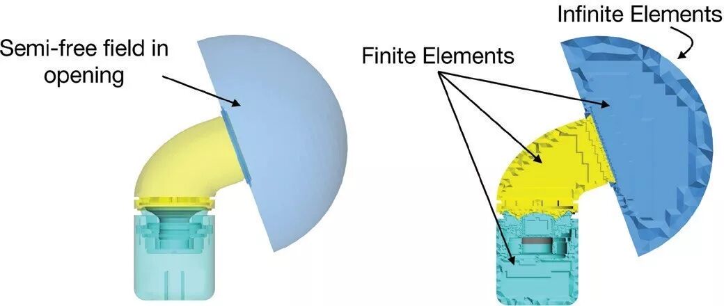

1)  APAS模拟
现代工程师利用MSC Actran软件模拟喇叭, 使用喇叭制造商提供的规格单中的Thiele/Small(T/S)参数进行建模,并将其与模拟喇叭内部腔体和外部的声辐射空间的有限单元模型进行耦合。Actran计算6000Hz以下车辆区域的声压和声阻抗。
案例分享 | 现代新能源汽车行人警示扬声器分析的图3
喇叭的声学有限元模型

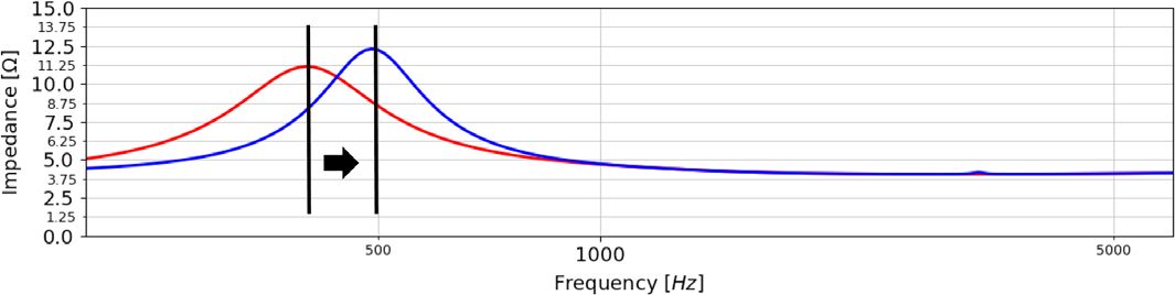

 2)   使用仿真结果优化喇叭设计
现代通过Actran进行一系列参数研究,寻找各主要设计变量对声场的影响。欧盟和美国法规要 求,在1600Hz以下和800Hz以下至少分别发出一个频率的警报声音。APAS喇叭的驱动单元很小, 因此满足低频声音要求比较困难。同时实验分析显示,在400Hz以下的一个频率可以较明显的传递到乘客舱,这影响了乘客的舒适感。接下来工程师 在喇叭上加入背腔设计,并做了数值仿真,通过 扫频分析发现此时声阻抗频率从400Hz改变到490Hz,这一改变既可以满足法规要求,同时也保证了成员的舒适性。
案例分享 | 现代新能源汽车行人警示扬声器分析的图4
喇叭的背腔对频谱特性的影响

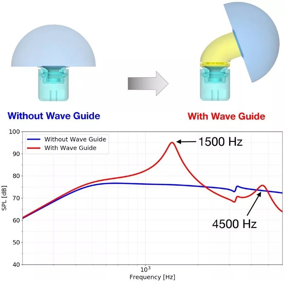

声波导管可以保护喇叭不受环境中水汽的影 响,而且在声音调校方面起到重要作用。工程师使用Actran管道声场仿真技术进行导管的设计以加强中频1500Hz声音传播。同时喇叭内部覆盖件和驱动单元之间的空间得到优化,以加强4400Hz附近的声压级。
案例分享 | 现代新能源汽车行人警示扬声器分析的图5
声波导管对频谱特性的影响

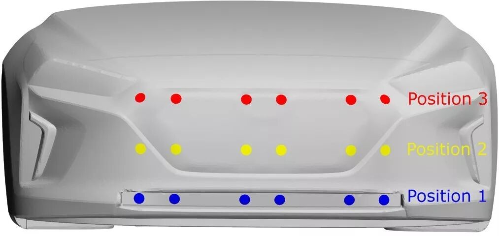

工程师在仿真中对保险杠上喇叭安装的垂直位置进行研究,考虑车的前部形状和地面的影 响。仿真结果显示,最低的安装位置呈现最好的警示声场效果,既提供了更高的声压级,又提供相对平缓的频谱表现。仿真也显示出最低位置可以将地面带来的声波相消干涉降到最小。
案例分享 | 现代新能源汽车行人警示扬声器分析的图6
三种可能的喇叭阵列安装位置

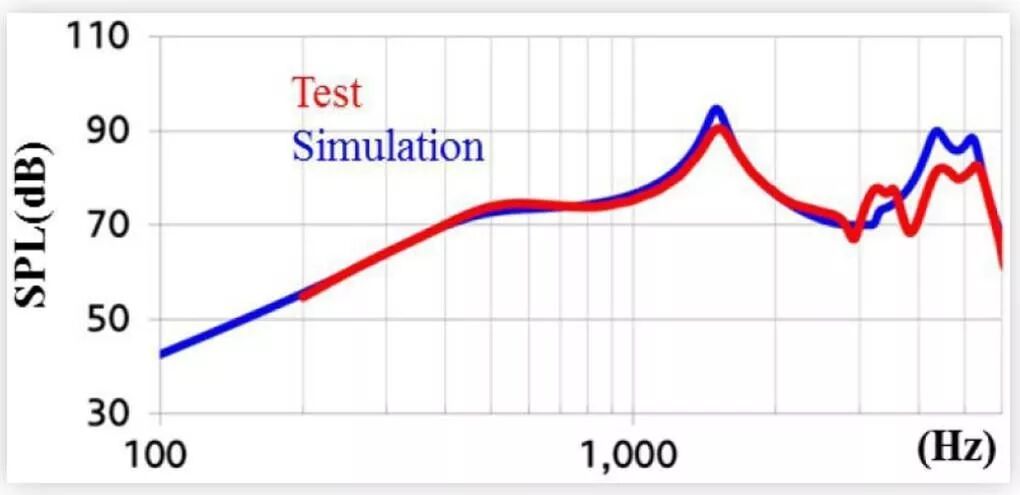

仿真结果及测试对标
工程师对仿真结果进行验证,使用1V的正弦扫频信号进行喇叭实验和仿真。如上图所示,仿真得到的喇叭1米远处声场频谱与物理实验完美匹配。
案例分享 | 现代新能源汽车行人警示扬声器分析的图7
喇叭测试和仿真对比

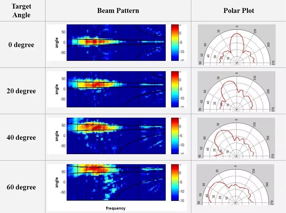

现代工程师使用Actran优化扬声器腔体和管道的中的声学共鸣,可以使喇叭设计中的低、中、高频声场特性均满足美国和欧盟的法规要求,同时降低了喇叭的尺寸和能量的消耗。“Actran的仿真结果提供了比实验测试更全面的信息,这些信息可以帮助现代工程师快速的迭代优化方案,相比利用传统的制造样机进行测试的方法节省一半的时Lee说道。
案例分享 | 现代新能源汽车行人警示扬声器分析的图8
优化设计提供了非常好的声音聚焦表现
现代使用Actran仿真优化设计之后,制造了一个完整的APAS测试样机。物理测试结果显示,设计满足了所有的设计要求和法规要求,使用一个小的喇叭即实现了声音辐射的最大化,并提供了卓越的声聚焦表现。
