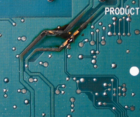

■ PCB中,由于铜线的细小结构会存在较大的电阻,过孔处也会有较大的电流密度的聚集,加上错综复杂的排布,使得电流过载时产生难以预料的过热点。
■ 另外,布线产生的焦耳热与功率器件发热的叠加效应也是使得电子产品热失效/烧毁的原因之一。
如何全面地考虑电子产品板级热仿真问题的图2
▲电流过载时引起线路的烧毁

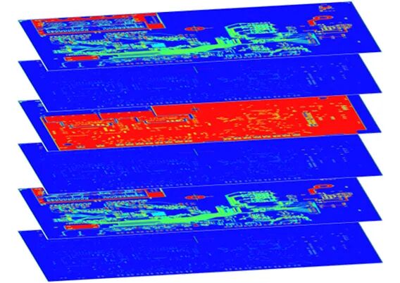

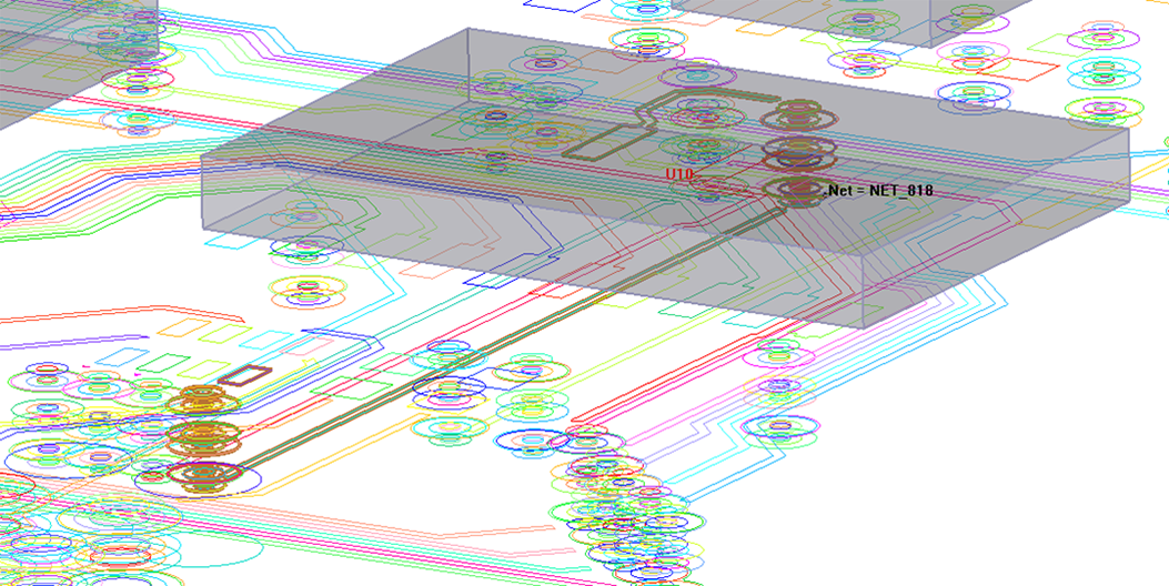

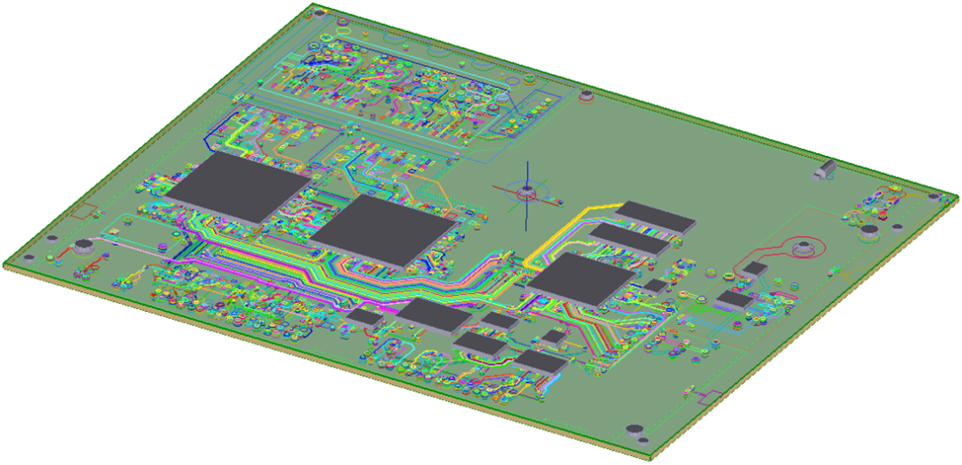

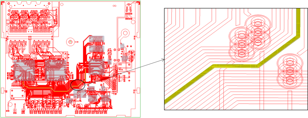

ANSYS Icepak中,我们可以使用ECAD(PCB layout设计数据文件)对PCB各层的布线/线路分布及其过孔进行描述,并且计算出各层的导热系数分布,以此来精确地考虑铜材质的线路与过孔的分布,对PCB上焊接的电子元件散热效果的影响。
如何全面地考虑电子产品板级热仿真问题的图3
▲ECAD导入后的PCB模型
如何全面地考虑电子产品板级热仿真问题的图4
▲对于线路和过孔的考虑

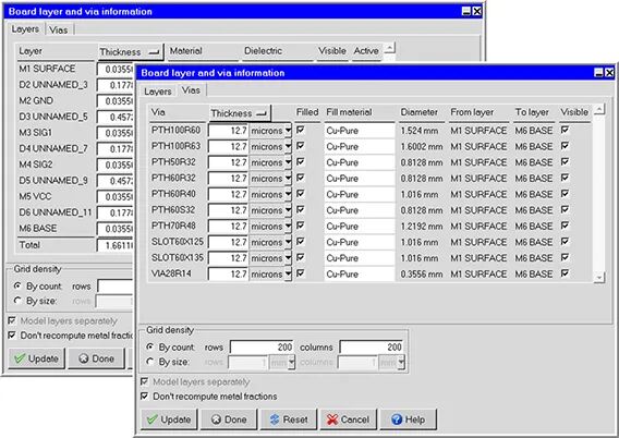

▲PCB各层layer根据ECAD计算的导热系数
如何全面地考虑电子产品板级热仿真问题的图6
▲可编辑修改ECAD中对layer与via的数据

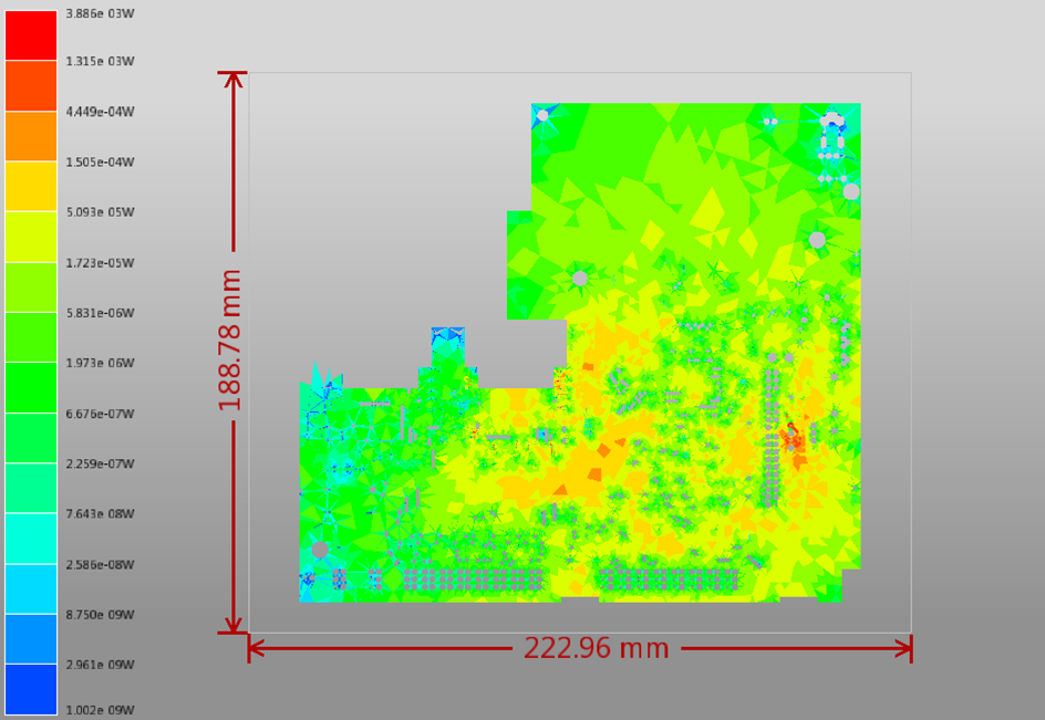

■ SIwave能够对PCB上的线路加载激励条件进行DCIR drop计算,获得不同工况下PCB上各层布线的焦耳热分布。
■ Icepak利用焦耳热分布数据的映射进行进一步的板级热仿真,评估在不同的工况下,PCB上铜线的焦耳热和电子元件发热共同作用时的温度分布状态。

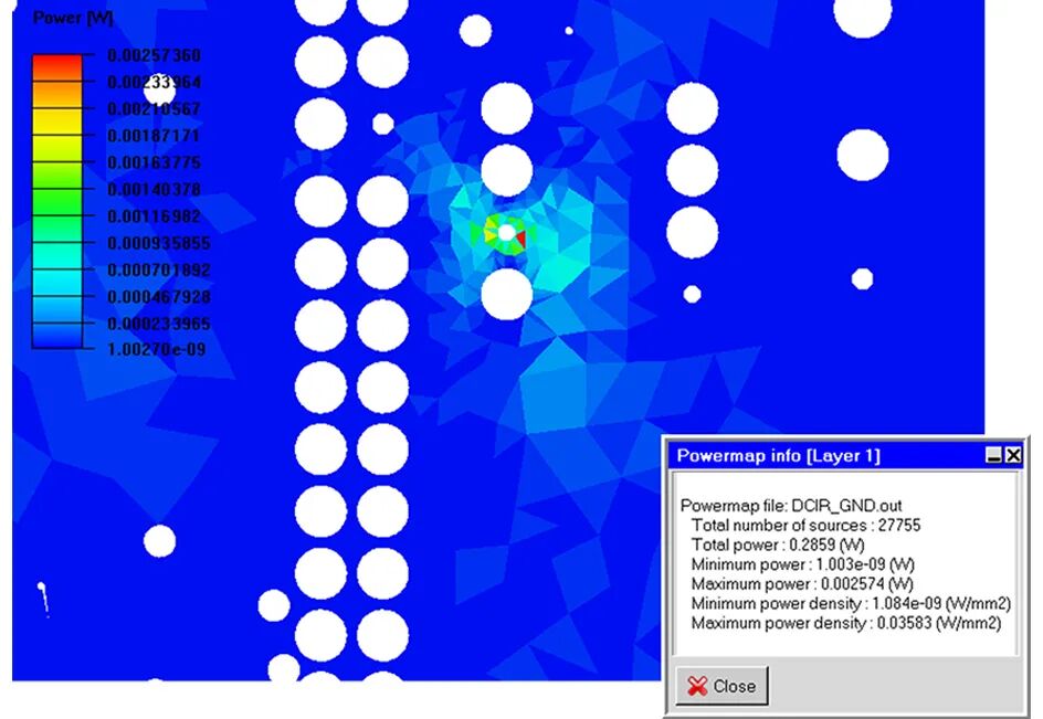

在ANSYS SIwave中输出基于计算网格的焦耳热功率分布数据,在Icepak中使用Block或者PCB Objects,以SIwave Profile的方式导入,功率数据将直接映射并插值到Icepak的计算网格之中(相比于之前在Icepak中使用2D heat source构成power map的方式,这种方式几乎不怎么占用计算资源。)。
如何全面地考虑电子产品板级热仿真问题的图8
▲SIwave
焦耳热功率分布
如何全面地考虑电子产品板级热仿真问题的图9
▲Icepak中的焦耳热分布
(集中区域)

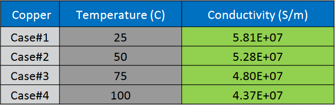

常用导电材料的电导率——以铜为例,会随温度的改变有较大的变化,继而会产生焦耳热功率的变化。
单纯的单向耦合计算无法考虑到温度对材料物性的影响会与真实状况有较大差异,因此在这一方面我们可以用双向耦合的方式来解决这个问题。
如何全面地考虑电子产品板级热仿真问题的图10
▲铜的导电率随温度的变化s1= s2/ [1 + a * (T1–T2)] (a= 0.0040)

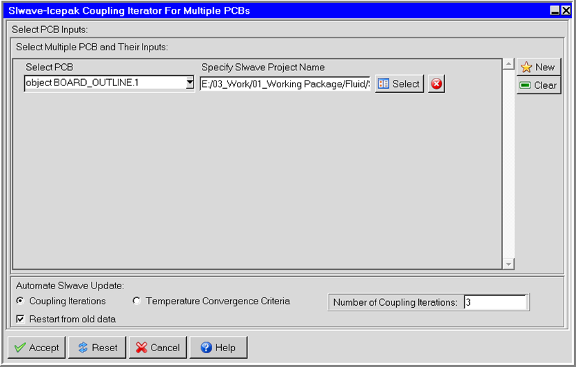

Icepak-SIwave的双向耦合可以通过手动进行文件输入输出的方式实现,也可以使用Icepak中已开发的宏来自动进行迭代。

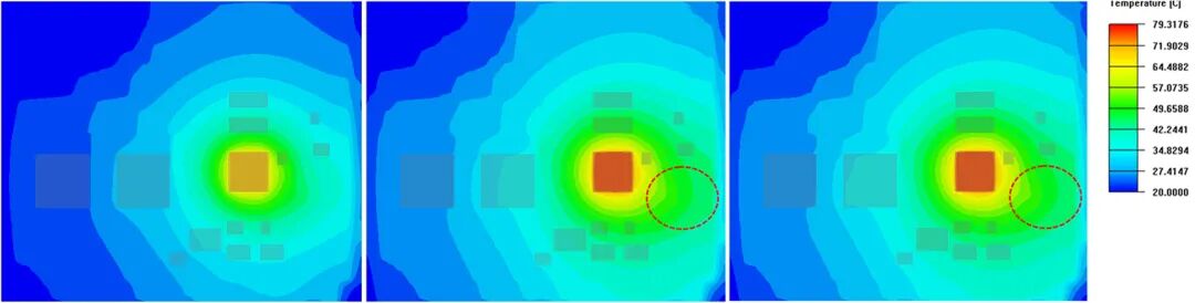

SIwave输出功率分布数据给Icepak,Icepak再将进行计算之后的温度场反馈给SIwave,以此来更新该温度分布下线路材料的导电率分布。一般来说,这样计算迭代3到4次将会得到耦合计算收敛的结果。
如何全面地考虑电子产品板级热仿真问题的图11
▲Icepak-SIwave双向耦合迭代宏
通过耦合迭代的结果,我们能够明显看出:铜线的导电率随温度降低而发生变化,继而导致发热元器件与局部PCB温度上升。
如何全面地考虑电子产品板级热仿真问题的图12
▲三次迭代中温度的变化云图,能够看到PCB线路的发热与周围温度互相影响的结果。(本次case中在双向迭代与否对比时最高温度有9.9%的差异存在)
