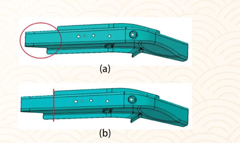

零件形状和分块
在进行材料利用率分析之前需要了解冲压件的初期工艺规划,分析各工序的工作内容,对模面和坯料形状有基础的构思。在产品数据阶段可以从产品零件的分块、产品局部特征的优化修改和废料再利用等角度考虑,如图2(a)中所示冲压件,检查产品结构分块是否有利于废料的减少和材料利用率的提升。图2(a)中结构分块不合理,因形状的特殊性,会产生较多的废料。图2(b)中修改零件的分块特征,将图2(a)的一个零件分为两个零件,分件后两种零件的形状都相对比较规则,可以使材料利用率有较大提高。

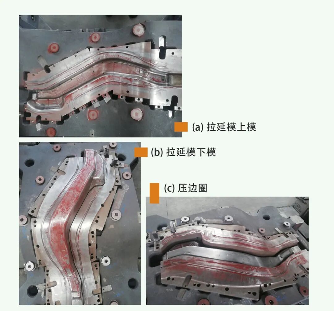

拉延工艺
拉延模具是将平板毛坯制成特定外形的空心零件的模具,如图4 所示。在拉延生产过程中,因零件的深度较大或者结构较为复杂,需要给平板毛坯料定位,设置压边圈和拉延筋,设计合理的工艺补充面,控制材料流动速度,防止出现起皱、开裂等缺陷。
图4 拉延工艺
在工艺设计时,应根据产品形状,合理选取成形方式和工艺补充面。由于工艺补充面在后序修边时会被裁剪掉,成为工艺废料,不能转化为产品,因此在质量满足要求的前提下,将工艺补充的尺寸尽量减小,从而节约材料,提高材料利用率,降低成本。

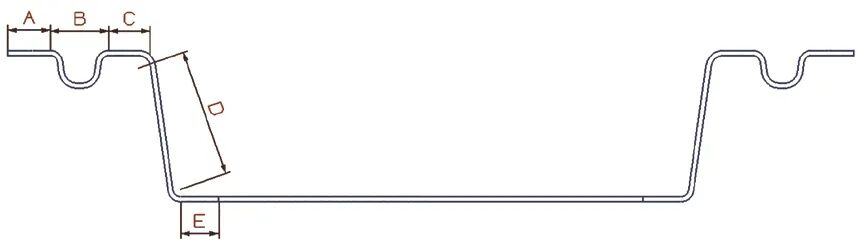

调试后板料边界离拉延筋距离最小化
经调试合格后的模具,板料的边界距离拉延筋的距离越小(图5 中A 段),越利于减少坯料的浪费。
图5 工艺参数
拉延筋设置最小化设计
在拉延过程中,由于零件的形状和特征不是完全对称的,板料在成形时在各个方向受到的拉力不同,流动速度也有差异,因此会局部产生多料或少料的情况,导致起皱、变薄或开裂。因此模具设计时,通常会设置拉延筋,增加进料的阻力,改善零件的成形性能。
通过拉延筋参数的适当配置,达到均衡边料流动的效果,如图5 中B 段所示,拉延筋的尺寸可以根据经验进行设定,并通过CAE 分析确定对板料流动的改善效果。在满足零件成形要求的情况下,尽量选择较小的深度和宽度。
压料面最小化设计
压料面如图5 中C 段所示,在零件的拉延中起着至关重要的作用,在凸模开始对板料进行拉延之前,压边圈将板料压紧在凹模的压料面上。拉延过程中,在凸模和压料面上作用力的共同作用下,使板料产生塑性变形,完成零件的成形。
压料面属于工艺补充面的一部分,因此在设计时,在满足板料所需的压边要求的情况下,尽量减少压料面尺寸,减少材料的浪费。
拉延深度最小化
拉延深度与零件的形状有关,在拉延深度较大的情况下,零件成形相对困难,对拉延筋设置、工艺补充设置的要求更高,材料利用率降低。因此可以通过零件结构优化或调整冲压方向,设置合理的拉延深度,如图5 中D 段所示。
工艺补充面最小化
工艺补充面是为保证得到合格的零件,在冲压零件的基础上增加的部分材料,如图5 中E 段所示,它不是零件自身结构的一部分,因此需要在后续的工序中进行切除。因此作为辅助成形的结构,工艺补充面的尺寸越小,越有利于材料利用率的优化。模具设计时应综合考虑零件的成形要求和材料利用率的提升,选择合适的工艺补充面尺寸。

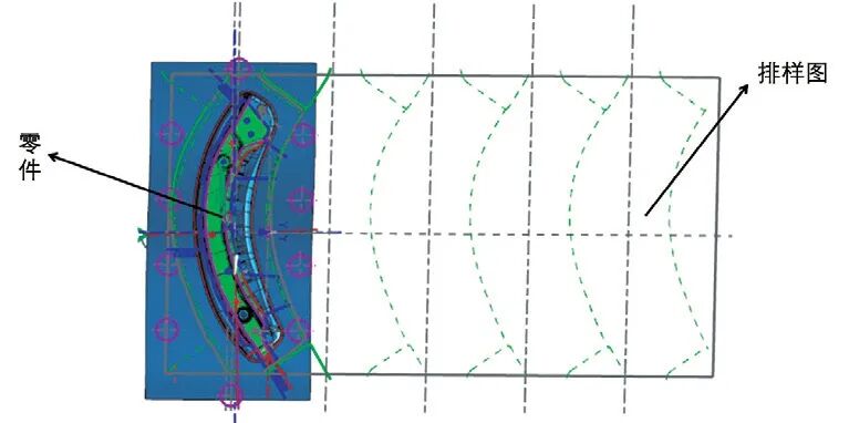

落料排样
汽车冲压件生产中最常用的材料是普通冷轧板。冲压板材的供应方式一般为卷料或者是一定规格的板料。在实际冲压生产之前,需要根据零件的成形要求和材料利用率要求,先将卷料和板料裁剪成特定规格和形状的坯料。合理的排样设计,可以大大提高材料利用率,降低生产成本。在不规则零件的模具设计中,一般需要进行排样设计(图6);在大型外板覆盖件的生产中,通常会用到开卷落料线。
图6 零件排样图

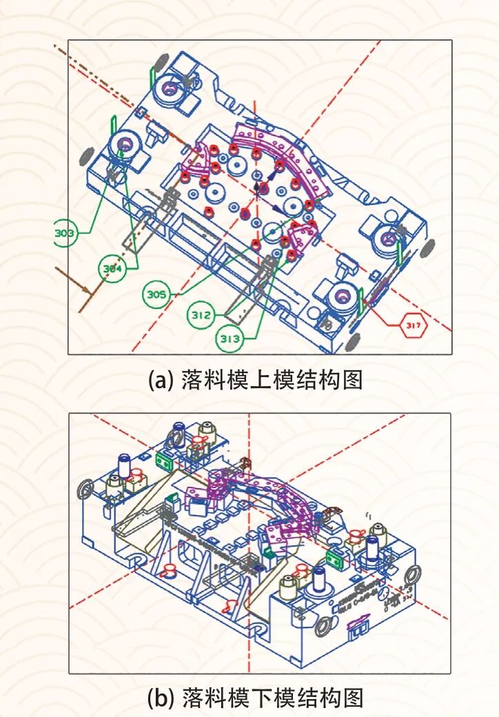

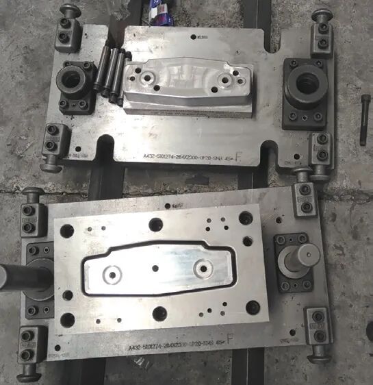

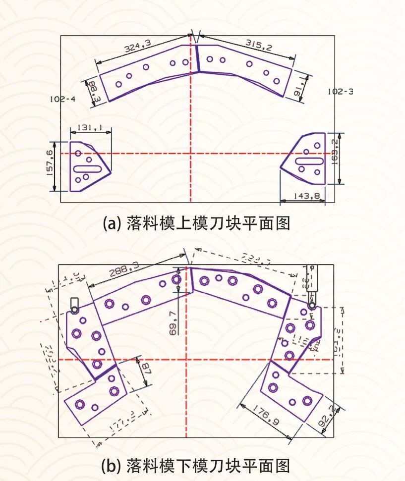

以汽车上安装的某支架加强板零件设计为例,因零件形状具有一定弧度,如果采用条形板料,对材料的浪费较多,可在设计阶段,开发一副落料模具,对原始的板料进行裁剪,形成连续的弧形板料。
落料模具的结构图和刀块排布平面图如图7、图8 所示,通过模具刀块的作用,形成所需的板料形状。

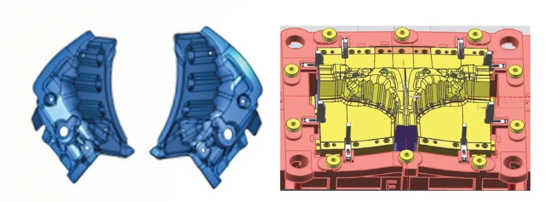

合模设计
合模设计的方式有一模多件、左右件合模(图9)的方式,目的是通过多个零件共用模具,减少工艺补充面,提高材料利用率。此外,零件合模后,从整体上计算,可以降低模具的重量,减少生产冲次,从而降低工装开发费用和生产成本。
图9 左右合模
合模工艺除了应用于内板零件的模具设计外,也可应用于外板模具开发中,如左右车门外板模具。在整车开发中,零件的数量和种类众多,在满足生产条件的情况下,尽可能选择合模工艺。

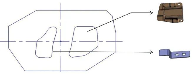

在整车开发中,识别存在较大区域废料的零件,在开卷落料或冲压工艺设计时,考虑废料的二次利用。如汽车侧围零件和带天窗的顶盖,存在较为规则和相对完整的废料,可以对废料进行回收,用于其他零件的生产(图10);或者采用套件生产工艺,即在拉延模具设计时,在废料部位设计小型的零件进行套件生产,在分切时进行零件分切,同时获得两种或两种以上零件。

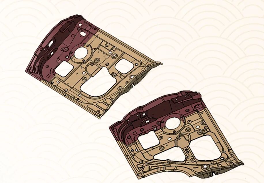

激光拼焊板工艺
由于零件不同部位对强度,厚度等性能要求不同,在一些零件生产中可以采用激光拼焊板。激光拼焊板可以同时满足零件对耐腐蚀性能的要求及不同部位强度等级的要求,此外激光拼焊板在冲压生产时可以一次冲压成形,达到减少焊接及零件减重的目的。激光拼焊板在车门内板的生产中应用较为广泛。
