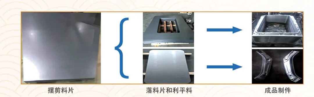

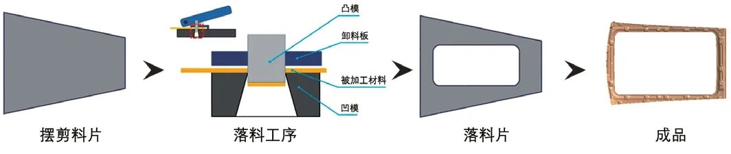

某车型在设计初期全系采用全景天窗以应对市场需求,安装天窗玻璃的天窗安装板在模具设计开发及现生产阶段的生产工艺为:从钢厂购买原卷发往剪配加工中心进行摆剪(梯形板料),摆剪板料送到冲压厂后在进行落料生产,如图1 所示。
此种工艺在拉延工序生产前材料利用率就下降到65%,在经过后序分离工序加工后导致材料利用率只有24%,远远低于此款车型的平均材料利用率。

为提高材料利用率对落料产生的利废料片尺寸测量,通过与此款车型其他零部件的消耗定额进行排查,左右大灯上横梁的牌号最为接近。经过CAE 分析及现场生产调试,制件单件性能及生产无问题,通过搭载强化路试确认此方案可行。在天窗安装板利平料生产大灯上横梁后材料利用率由24%提高到了32%,单车原材料需求减少4.3kg,如图2 所示。

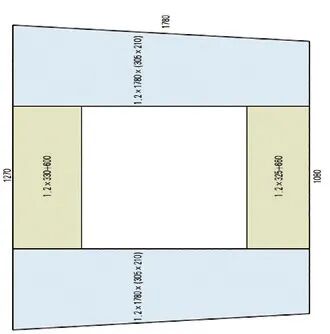

通过废料再利用,天窗安装板的材料利用率由24%提高到了32%,由于利平料只能使用3/5 的面积,剩余的板料还是废料。为进一步提升材料利用率,通过此车型其他制件激光拼焊工艺应用及对落料片进行分析发现,落料后的成品板料中间为一个近似于矩形的孔,此落料片可以使用两张矩形板料和两张梯形板料直接拼接而成。
对拉延模凸模和压边圈尺寸进行分析测量,在保证外轮廓尺寸不变的前提下,最终确认由四块尺寸分别为1780×(305+210)×2+660×300+325×660 的板料拼焊而成,如图3 所示。

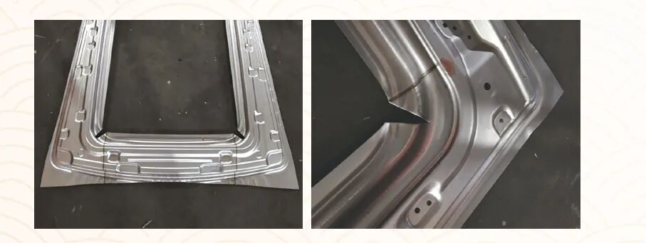

天窗安装板激光拼焊板方案及尺寸确认后,通过CAE 软件进行分析确认,此板料可以满足生产需求,制件状态满足产品设计性能要求。将相关数据发给激光拼焊厂家进行确认,厂家可以满足此方案生产,并提供30 台份激光拼焊板调试板料进行生产验证。激光拼焊板板材到货后安排压机进行调试,调试时OP10 拉延内侧四个角产生开裂,原因为内侧四个角焊接后为直角,在拉延走料过程中撕裂,此四处开裂消除不掉,通过现场调试可以将开裂部位控制在废料区内,如图4 所示。
