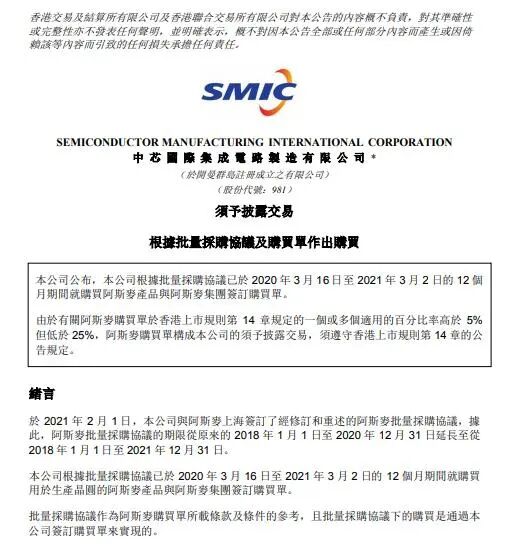

公告显示:“于2021年2月1日,本公司与ASML上海签订了经修订和重述的批量采购协议,据此,ASML批量采购协议的期限从原来的2018年1月1日至2020年12月31日延长至从2018年1月1日至2021年12月31日。

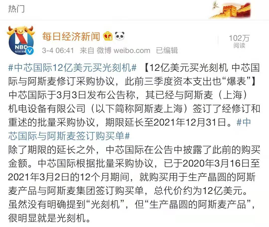

除了期限的延长之外,公告还披露了此前的购买金额。中芯国际根据批量采购协议,已于2020年3月16日至2021年3月2日的12个月期间, 就购买“用于生产晶圆的ASML产品”与ASML集团签订购买单,总代价为1201598880美元(约合77亿元人民币)。

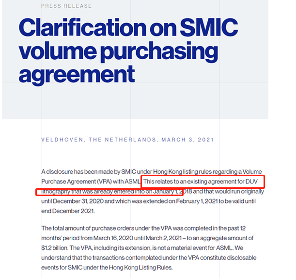

在中芯国际披露交易公告后,ASML官网也于当地时间3月3日发布声明就交易做出进一步说明。 根据声明信息,中芯国际与该公司的采购协议涉及的产品正是DUV光刻机。
是DUV光刻机!ASML澄清中芯国际批量购买协议:只与DUV光刻技术有关,细说DUV和EUV光刻区别的图4
该协议始于2018年1月,预计将于2020年年底到期,但两家公司在今年2月达成共识,同意将协议延长至今年12月底。ASML表示,他们理解中芯国际根据香港上市规则需披露该采购协议的行为。

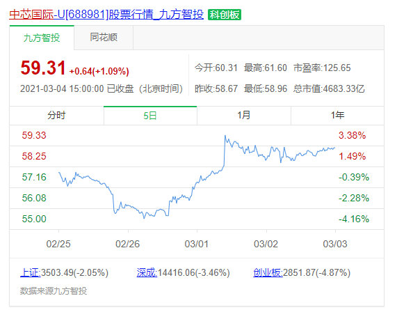

受消息影响,中芯国际港股近三天涨了10%。

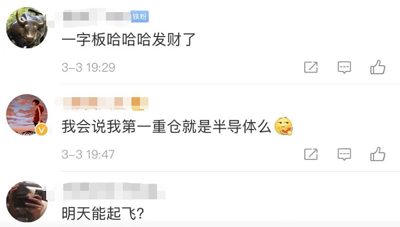

网友评论称,股价能起飞?

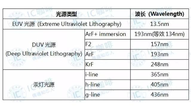

简单来说,DUV是深紫外线(Deep Ultraviolet Lithography),EUV是极深紫外线(Extreme Ultraviolet Lithography)。 两种不同的光源让光刻机获得了不同的曝光能力,从而获得不一样的工艺制程范围。
所有的DUV光刻机,用的光源都是193nm波长的ArF excimer laser,之前的一代DUV,用的光源是248nm波长的KrF excimer laser。另外,EUV光刻机的光源,是13.3nm的laser pulsed tin plasma。
