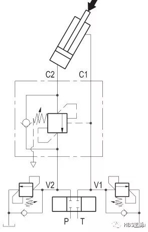

平衡阀应用场合及使用注意事项(转自液压那些事)
平衡阀主要是用于实现负负载平稳下降。实际上就是安装在油缸背压腔出口(图示C2口),受驱动腔压力(C1-V1口)控制的液阻,驱动腔压力(C1-V1口)压力并非我们通过泵、溢流阀控制,它是由系统输入流量决定的。
因此用平衡阀不能直接控制活塞的移动速度,活塞移动速度主要取决于系统能调节流量的泵/阀决定。
平衡阀应用场合及使用注意事项(转自液压那些事)的图1

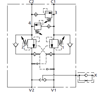

1.双向平衡阀
(1)当一个油缸为双向负载,用双平衡阀(A07031103.00、A07038129.00)
平衡阀应用场合及使用注意事项(转自液压那些事)的图2平衡阀应用场合及使用注意事项(转自液压那些事)的图3

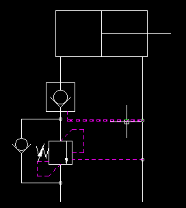

(2)当换向阀处于中位,平衡阀保持负载,若负载变小(负载变小,有可能是重物不变,但是作用方向改变从而造成油缸C2腔压力变化,例如高空设备变幅和伸缩),就会引起C2腔压力变小,此时由于油液的弹性,油缸会稍有伸出,如果此微小伸出不可接受,则需要用双平衡阀。例如一些高空平台的变幅平衡阀、伸缩平衡阀。
