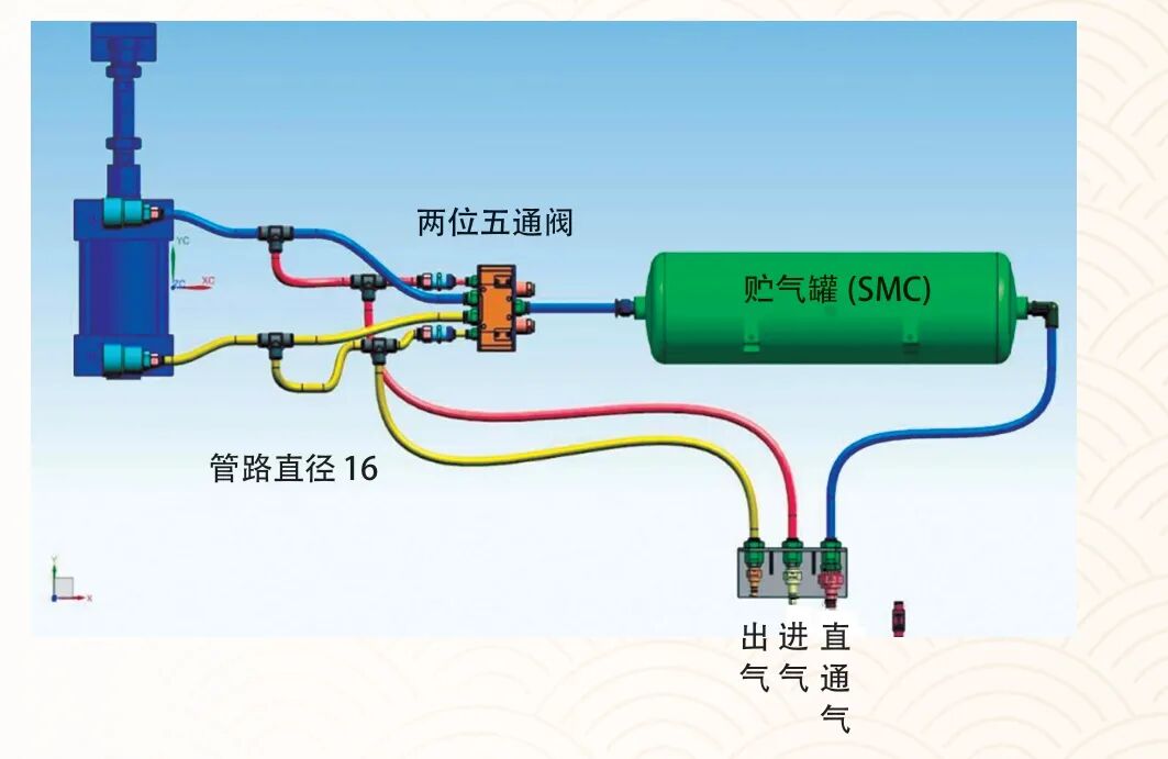

④为保证零件的实际生产效率,应对影响实际生产的要素进行限制,需要改进斜楔的回程时间和气缸的气压稳定,在原有的基础上加一个储气罐,保证气压稳定和回程速度(图1)。

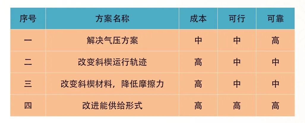

总体方案确定
综合考虑成本、难易、可靠等多个维度(图2),最终采纳由“解决气压方案”所组成的综合方案,在支路中增加储气罐,在气缸上增设快速排气阀,储气罐在此处起到储气保压的作用,保证气缸的动力,确保斜楔的行程速度。
本次设计的斜楔回程机构,是在空气压机气源和气缸之间的气路上,设置一个储气装置,在上述装置间依序设置单向进气阀、储气罐、延迟阀和阀。通过该方案,解决了气缸气压不稳定、驱动缓慢、不同步等问题,具体方案如图3 所示。

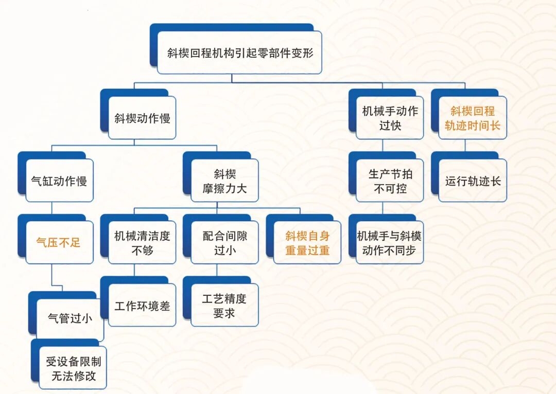

本次课题采用因果分析方法,从问题的本质出发,找到问题的根本因素,通过改变影响因素从而解决故障,保证正常的生产。
如图5 所示,通过分析,确定本系统中导致问题产生的原因为:斜楔动作与机械手不匹配;造成此问题可能是由于:(1)气缸动作过慢,气源供给不足;(2)斜楔回程轨迹运行时间过长;(3)摩擦阻力过大;(4)机械手速度过快。
为了保证零部件不变形,要求斜楔动作加快;与此同时,为了保证生产节拍,也要求斜楔动作加快,所以对上述设备加载一个动力设备,让动力源充足,保证斜楔的回程速度。
