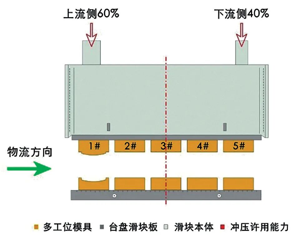

多工位的零件冲压工艺,一般是前几道工序为成形工艺(称之为上流侧 ,需求冲压力大,后几个工序(称之为下流侧 为落料切边等工艺,需要冲压力小。 两者的冲压能力比例为3:2,即上流侧需求能力为60%,下流侧需求能力为40%,如图1 所示。
双机多工位工艺技术应用与研究的图1
图1 上流侧60%,下流侧40%

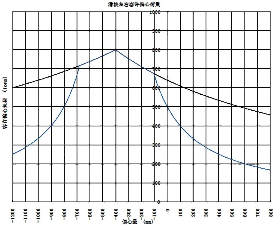

这样的冲压特点,导致压机承受很大的偏载负荷(图2 常规多工位压机的设计如果要克服这种大偏载则只能降低冲压吨位使用,从而导致压机吨位“名不副实”,能力利用率低。
双机多工位工艺技术应用与研究的图2
图2 多工位压机偏载曲线
虽然也有压力机厂家能够制造分上下流侧的抗偏载多工位压机,如金丰、舒勒、小松等,但压机需求厂商的零件多样复杂,对于小冲压件的冲压则不需要很大的吨位,这就又导致“大牛拉小车”的情况发生,实际节能并不如预期。

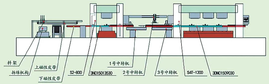

双机多工位是由两台压机平行或垂直安装,压机与压机、压机与自动化之间通过同步电气控制系统,可以实现完全同步运行,而不至于存在积累同步误差导致无法联线自动化生产的问题。这样的生产线既能联合在一起满足超大吨位的多工位生产需求,也能单独分开独立作业,生产零件及生产模式灵活多变,极大的满足了客户生产需求,如图3 所示。
双机多工位工艺技术应用与研究的图3
图3 双机多工位生产线示意图
双机多工位方案的优势与特点
双机多工位生产线既能联合在一起满足超大吨位的多工位生产需求,也能单独分开独立作业。当联合使用时,其头机可以作为多工位生产的第一序使用,第二台压机作为多工位生产的后工序冲压使用。这样的配合相当于一台超大型多工位压机,如1200t +1600t配合使用,相当于3000t的超大型多工位生产线。但其柔性,自动化性,恰好能满足当下的产品多样、高效率、高生产性的需求。

以一台双点800t(机型S2-800)压机和一台四点1200t(机型S4T-1200 搭配拆垛机、送料机、中转机等自动化生产设备为例,可满足以下四种工作模式的生产需求。
工作模式1:两机联动料生产)
整线工作顺序为:拆垛→S2-800 压机冲压(多工位首工位 →1 号中转机→2 号中转机→3 号中转机→S4T-1200 压机冲压多工位其余工位→皮带机输出产品。 此工作模式有3 种工艺步距,分别为1500mm 步距、1200mm 步距、900mm 步距。
工作模式2:二机单动(两台级进模压机卷料生产)
整线工作顺序为:①S2-800 前端三合一开卷整平后送料→800t 压机冲压,完成级进模生产,或落料生产→皮带机输出产品;②S4T-1200 前端三合一开卷整平后送料→1200t 压机冲压完成级进模生产→皮带机输出产品。
工作模式3:二机单动(一台级进模生产,一台多工位卷料生产)
整线工作顺序为:①S2-800 前端三合一开卷整平后送料→800t 压机冲压,完成级进模生产,或落料生产→皮带机输出产品;②S4T-1200 右侧三合一送片料→1200t 压机首序落料并继续多工位生产→皮带机输出产品。
工作模式4:单机生产(1200t 多工位片料生产)
整线工作顺序为:整线左侧拆垛机拆垛、对中→进入800t 压机内部冲压过渡→进入中间中转机→S4T-1200 压机内完成多工位冲压→皮带机输出产品。
