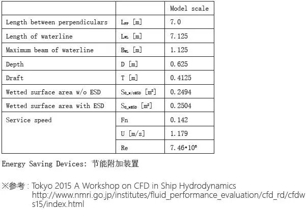

从船舶的推进性能以及节能出发,最近积极开发的节能附加装置研究中,模型船的水槽实验起到了重要的作用。本研究中,利用CFD 仿真,以船尾纵向涡旋(对预测推进性能有重要意义)显著出现的钝头船为对象,利用SC/Tetra 进行水槽实验拖曳状态的仿真。在这个基础上,进一步利用重合网格的功能,考察了节能附加装置对削减阻力的效果。

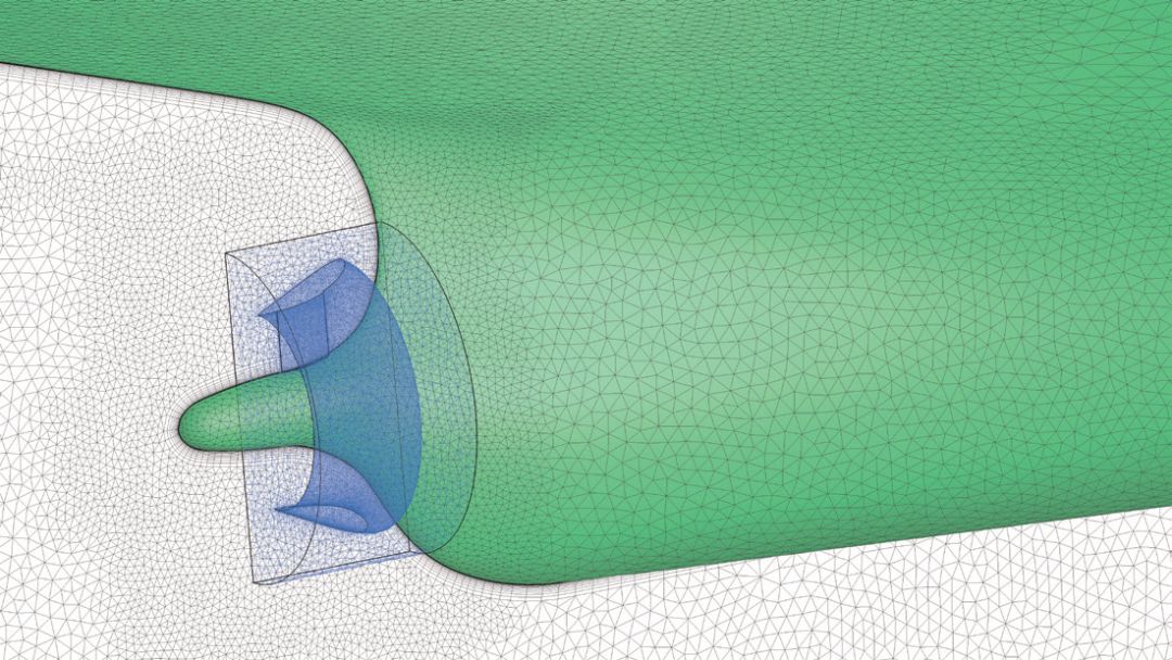

利用重合网格考虑附加装置
附加装置周围设置重合网格

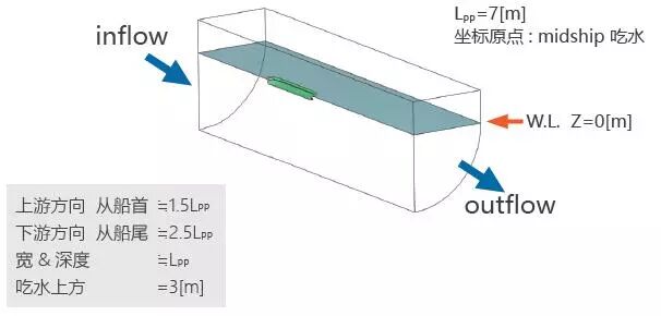

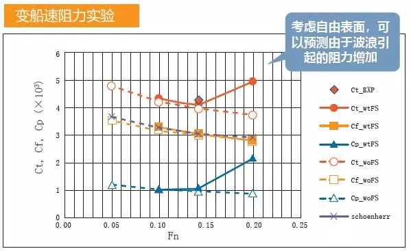

变船速实验(无附加装置)
- 无自由表面影响(双模型)
- 有自由表面影响

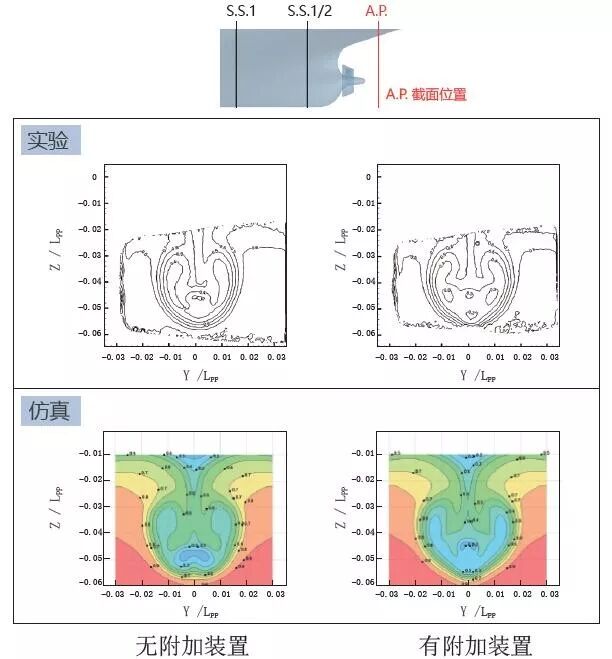

与实验数据的比较验证

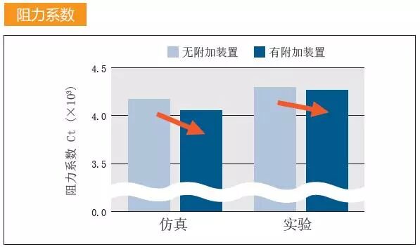

- 阻力系数:有/ 无附加装置 设计船速

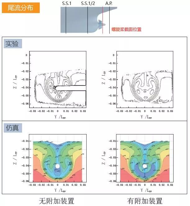

- 尾流分布:有/ 无附加装置 设计船速

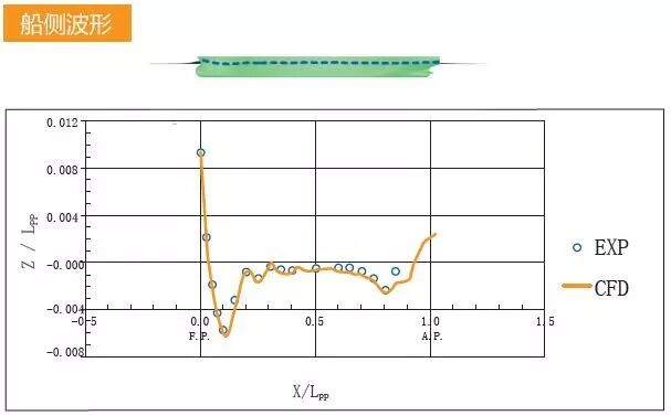

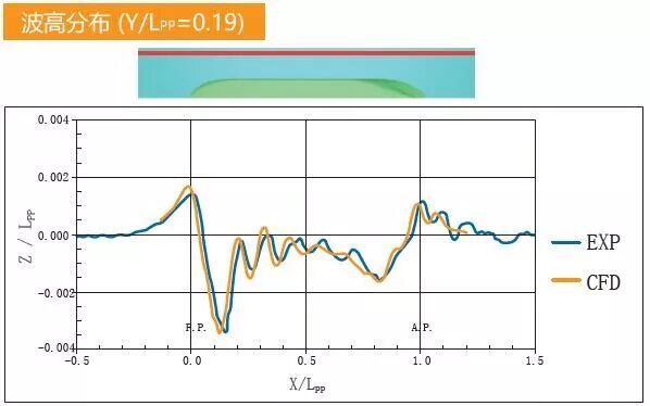

- 波高分布:无附加装置 设计船速
※均采用 一半模型

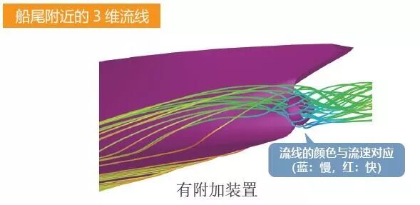

仿真结果
可以预测船尾装配附加装置后的船体阻力削减趋势

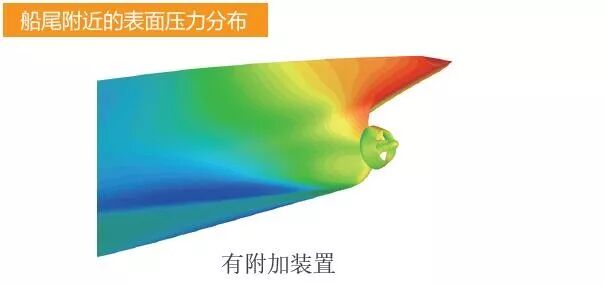

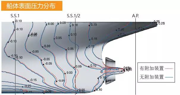

船尾附近压力分布的比较
[Cp=P/(0.5• ρ•U2)]
通过附加装置船尾附近的压力有所回升

以钝头船作为仿真对象,实现了对预测推进性能非常重要的船尾纵涡的再现。
