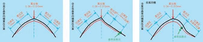

锐棱成形跟凸凹模的曲率有关,根据锐棱形态可分为三种,双正曲率、正负曲率、复合曲率,如图2所示。目前大部分锐棱模具,均为双正曲率,成形过程中,板料包裹凸模流动,制件锐度由凸模锐度决定。
锐棱按成形方式可分为两大类,一类是拉延直接成形,另一类是拉延预成形后在后序二次整形。二次整形法的锐棱可以获得比一次拉延成形更加犀利和流畅的视觉效果。
拉延模一次成形,通过板料拉伸走料成形。在凸模凹模工作下死点时,锐棱两侧10mm 左右进行强压,间隙为0,制件棱线两侧着色均匀,如图3 所示。

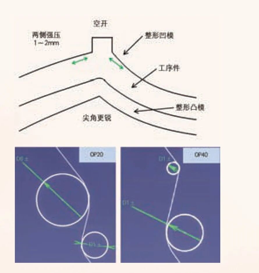

二次整形法的棱线先通过拉延模进行预拉延,通过后序第二次整形,使制件锐棱达到设计要求。锐棱尖角锐利,能够达到R0.5+料厚。且能实现制件多条棱线设计的需求,缺点是精度要求高、棱线区域回弹大,如图4 所示。

图4 锐棱二次整形成形示意图

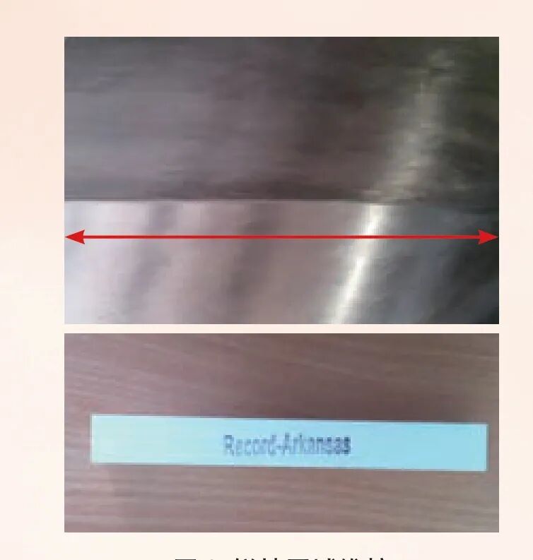

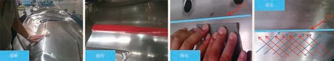

目前,一汽—大众对锐棱模具的日常维护方法包括:⑴锐棱附近区域维护方法(图7),先将锐棱两侧各50mm 区域内清擦干净,锐棱两侧各10mm 范围内贴胶带遮挡保护,然后选用1200 #~2000 #砂纸或者砂纸包裹油石进行抛光,抛光方向沿锐棱呈45°交叉进行。绝对禁止使用砂纸或油石清除锐棱两侧各10mm区域内胶带残留。⑵锐棱区域维护方法(图8),使用2000 #~2500 #砂纸包裹油石,油石平行于棱线方向进行轻柔推光。

图7 锐棱附近区域维护主要步骤

图8 锐棱区域维护

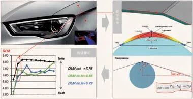

为了避免锐棱出现质量问题,需要定期对锐棱外表面件和锐棱模具进行监控,以达到提前预警的目的。锐棱尖锐的造型方式导致三坐标测量设备无法对其进行测量。因此需要用光学扫描的方式来测量和判定其状态的好坏。锐棱磨损的根本原因是棱线截面圆弧R变钝(图9、图10),磨损后,理论数模的锐棱轮廓线R1(蓝色)变大为实际的锐棱轮廓线R2(绿色)。因此, R1 ~R2 的差值定义为检测弦长(Inspection Widths)作为衡量锐棱变化的评价值。
浅谈大众汽车车身锐棱工艺的图9
图9 车身锐棱区域数模
浅谈大众汽车车身锐棱工艺的图10
图10 车身棱线锐棱截面示意图
伴随着锐棱造型变化和工艺的发展,现行的锐棱评价参数又引入了圆弧角度α 的因子,并通过数学公式表达成为棱线锐度特征值(DLM)使锐棱评价更加客观和准确,DLM 值越大,棱线的目视效果越尖锐,如图11 所示。

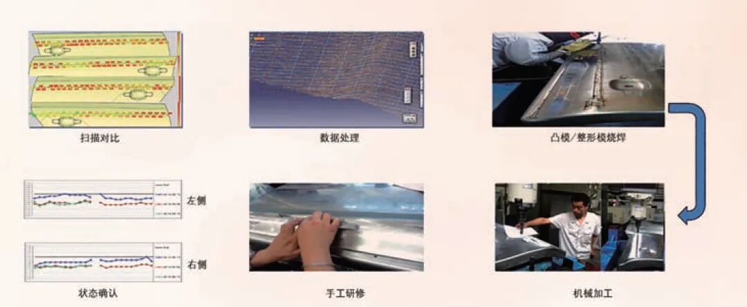

拉延修复方法:主要步骤包括前期扫描分析对比、数据处理、烧焊处理、机械加工、手工研修和最终状态分析确认六大步骤,如图12 所示。
浅谈大众汽车车身锐棱工艺的图12
图12 车身锐棱快速维修步骤
其中关键步骤为烧焊处理以及手工研修环节。根据模具材质和坡口参数选择合适的焊条(焊丝)进行焊接。焊接轨迹及焊接层厚度需遵循“焊丝封边+分层焊接+分组焊接+分序焊接”焊接策略以避免焊接缺陷产生。研修时要整体均匀降高度,在某一范围要交叉研修一遍,再整体轻轻光一遍。且两次研修区域停止位置不重合。棱线处研修到最后要留量,用油石、合金研板顺,防止棱线处被打低。最后整体到量连接上后,用油石包砂纸沾洗油整体抛光使整体顺接好,砂纸由小号到大号依此类推。

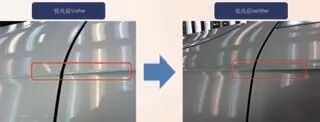

锐棱制件对焊装的装配工艺也有严格的要求。此前的装配要求为保证制件形状轮廓间隙和型面平度对齐即可;现今锐棱车型首先要保证的是锐棱交接处的Z 向对齐,其次,再调整制件轮廓间隙和型面间隙。新工艺标准使焊装白车身的装配顺序发生改变,增加了许多基准点和基准面,增加了装配难度和装配时间。锐棱Z 向对不齐的问题在批量生产过程中越来越多的出现,需要创新解决办法。

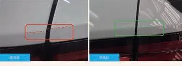

某车型后盖与侧围尾灯处棱线对不齐,偏差量1mm,影响整车美观以及总装调整工时,若根据产品面直接做回弹补偿重构棱线将面临A 面缺陷的极大风险,且可能引起其他的匹配问题,因此创造性的构思采用局部棱线偏移方法,在不改变当前产品状态的情况下对棱线位置度进行局部调整。首先利用产品造型面的曲面特点,借助软件进行模拟分析,将棱线下交叉面降低,降低后的新面与上面产生新交叉棱线,在目视位置将有明显的上移效果,通过模拟计算和校核后确认,将棱线下平面降低0.4mm,可以得到棱线顶点上移1.0mm 的效果(图14、图15)。按照以上分析的方法进行拉延降形面,后序随形处理得到了良好的优化效果(图16)。

图16 某车型后盖棱线Z 向匹配优化对比图
