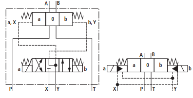

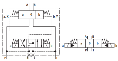

如何利用电液换向阀的内控、外控和内泄、外泄(转自液压传动与控制)的图1
设计师们经常在系统原理图中用简化的符号来表达电液换向阀,如右图所示例。为便于理解,我们需要查看左图的详细职能符号。由图可见,电液换向阀一般由一先导电磁阀和一液控主阀构成,先导电磁阀得电后,控制油或泄油分别与主阀的左、右腔体相连,液压力与弹簧力比较,从而推动阀芯运动。
电液换向阀控制油x可以取自主油路的P口,此为内控,也可以来自独立油源,此为外控。
对于系统压力较高的液压系统,为防止换向冲击,不建议控制油x取自主P口即内控的方式,而是建议采用外控的方式。采用外控时,可以获得更稳定的控制油压力。采用外控时,独立油源的流量不得小于主阀最大通流量的15%,以保证换向时间要求,具体可参考各家样本。

下图所示为外控外泄式电液换向阀油路,此类阀用于高压系统同时主回油路背压较高的场合。左图为弹簧对中,右图为液压对中。

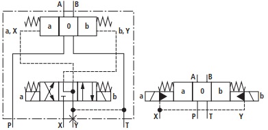

下图所示为内控内泄式电液换向阀油路,此类阀用于低压系统同时主回油路背压较低的场合。

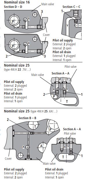

下图所示为内控外泄式电液换向阀油路,适用于低压系统同时主回油路背压较高的场合

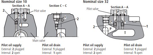

下图所示为外控内泄式电液换向阀油路,适用于高压系统同时主回油路背压较低的场合。

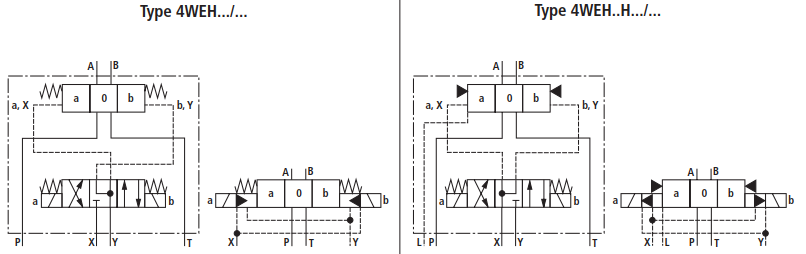

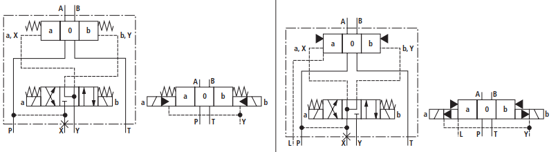

先导油的控油方式和泄油方式也可以在电液换向阀的先导部分进行修改。图示以力士乐的为例,对于NG16,如果是外控外泄方式,则控制油2需要堵上,泄油1也需要堵上。不同通径的阀,其控制油和排油的安装会有不同。在实际应用中,必须结合各自品牌的产品进行更改,确保功能合理。
