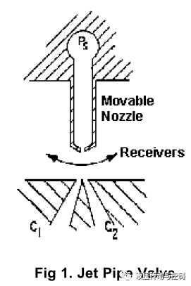

阿斯卡尼亚调节器公司(Askania Regulator Company)和阿斯卡尼亚-沃克德国公司(Askania-Werke, Germany)开发出一种采用射流管原理的阀,并注册了专利。该阀可将流体压力转化成一股射流的动量,该射流被引导进入两个接收器,射流的动量在接收器中重新转化为压力或流量。
电液控制阀设计与应用的发展(转自液压传动与控制)的图1

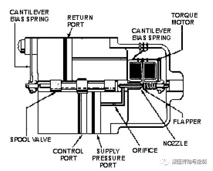

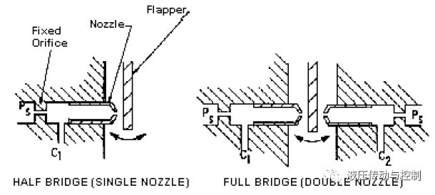

与此类似,福克斯波罗(Foxboro)开发出喷嘴挡板阀,该阀利用挡板靠近锐缘阻尼孔所形成的圆柱形遮挡阻尼孔区域进行工作,图2。
电液控制阀设计与应用的发展(转自液压传动与控制)的图2
图2 喷嘴挡板阀

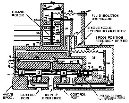

- W. C.穆格(W. C. Moog):第一个二级阀,采用带单喷嘴阻尼孔的无摩擦一级阀,图3。
  • 分辨率较高和响应较高
电液控制阀设计与应用的发展(转自液压传动与控制)的图3
图3 单喷嘴二级伺服阀(1950年)
1953 - 1955
- T. H.卡尔森(T. H. Carson):二级伺服阀,带无摩擦一级+机械力反馈,图4。两者均为重大革新,并且:
  • 改善分辨率同时改善响应并减少因温度和供油压力变化所产生的漂移。
  • W. C.穆格:同上,但带机械对称的双喷嘴阻尼孔桥路。
  • 进一步减少零位漂移。
  • 沃尔平(Wolpin):将力矩马达从流体中隔离,即 “干”式力矩马达。
  • 解决了“湿”式力矩马达因磁性污染微粒所致的固有可靠性问题。
电液控制阀设计与应用的发展(转自液压传动与控制)的图4
图4.机械反馈二级伺服阀(1955)

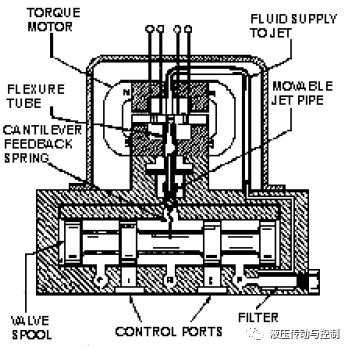

- R.阿特奇利(R. Atchley):带阿斯卡尼亚射流管的二级伺服阀,图5。
  • 单一进油口,意味着故障形式得以改善。
1959
-R.阿特奇利:带电反馈(EFB)的三级伺服阀
电液控制阀设计与应用的发展(转自液压传动与控制)的图5
图5. 射流管伺服阀(1957)

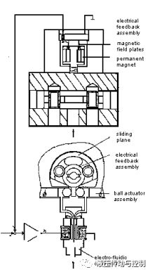

博世(Bosch):博世板式伺服阀是在阀发展历程中一个有趣的里程碑,它研发了一个具有射流管先导级、一个霍尔效应反馈传感器,以及对于伺服阀重要的“第一次”:用于闭环控制的集成电子放大器,图6。

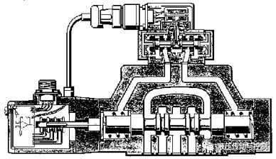

穆格比例阀。穆格德国将带二级先导阀的直控阀(DCV)主阀与带电反馈的随阀携带的电子元件组合在一起。这种三级阀为塑料注塑业提供了一款低价大流量阀,图7。
除了它采用“按图加工”的零位,而非配研的零位,它在绝大多数特性方面达到了伺服阀水平。

电液控制阀设计与应用的发展(转自液压传动与控制)的图6
图6 带集成EFB的伺服阀
电液控制阀设计与应用的发展(转自液压传动与控制)的图7
图7 带集成EFB的比例阀

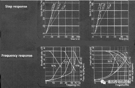

图9显示流体力如何影响控制,可见即使满足产品说明书条件,对CETOP 5比例电磁阀的阶跃输入仍已导致剧烈振动。
电液控制阀设计与应用的发展(转自液压传动与控制)的图9
图9  阶跃输入[参考文献5]

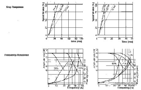

在一些比例阀中,小先导阀与大阀芯配合使用,比例区间可达15%。这样的阀无一例外具有良好稳定的静态特性,以及快速的小信号阶跃和频率响应。但对于大信号,即超过15%的信号,将出现速度饱和,从而使正弦波变为三角波。高频时所需的加速度力增加,当其超过先导阀所能提供的最大驱动力时,将发生进一步失真。
电液控制阀设计与应用的发展(转自液压传动与控制)的图10
图10 一个比例阀被限制的线性动态区域

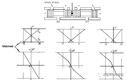

2 关于阀零位重要性的解释
2.1 位置和压力控制环
在其历史上,伺服阀大部分时间都用于这些场合,在零位区域控制工作油口的压力。
在此区域,P口到工作油口到T泄漏油口之间存在一种液压桥路关系。通过这种方式,流量控制阀可控制流量。对于一个轴向对正阀,所有这些发生在零位附近的±3 %行程之内。为此,也为了获得好的零位性能,显然需要好的阀芯位置控制。
通过配研阀芯与阀套,并且分别研磨与阀套上相应台肩配合的阀芯上的4个节流台肩,可获得这些好的零位性能。这些台肩磨过后,需用空气或油测量检查,这一工艺重复多次,直到获得所需零位为止。这样一个高重复精度的零位是伺服阀的一个昂贵之所在,但它使得泄漏量、工作油口压力和压力增益具有可重复性。
电液控制阀设计与应用的发展(转自液压传动与控制)的图11
图11.压力曲线的变化
较低级的伺服阀采用可互换的阀芯阀套,零位压力和流量特性波动范围较大。若零位压力和流量能得以补偿或应用场合允许,这些阀的工作性能也能令人接受。
只有阀芯行程较长时,才能采用这种可互换阀芯技术。
