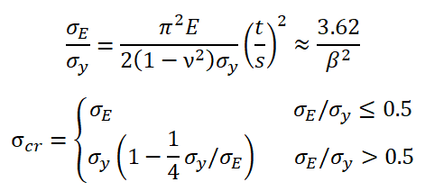

问题1): 首先板的厚与薄是相对的,我们要引入合适的无量纲参数作为比较。从书本中可知一般情况下纵骨架式板格的(欧拉)纵向屈曲应力可表示为:
从法规、理论公式到FEA探究薄板的纵向屈曲的图2
t为板厚,s为骨材间距。可见,t/s是一个直接平方关系影响屈曲强度的无量纲数。板的厚与薄应该从t/s来考虑。而船舶海洋工程结构物,s一般在500mm到800mm的范围,常规t从5mm到30mm的范围。规范中对屈曲问题,考虑到建造、初始缺陷、焊接应力、破环案例、材料等等因素,公式也复杂一些。规范的无量纲参数β考虑了材料的屈服应力和杨氏模量:

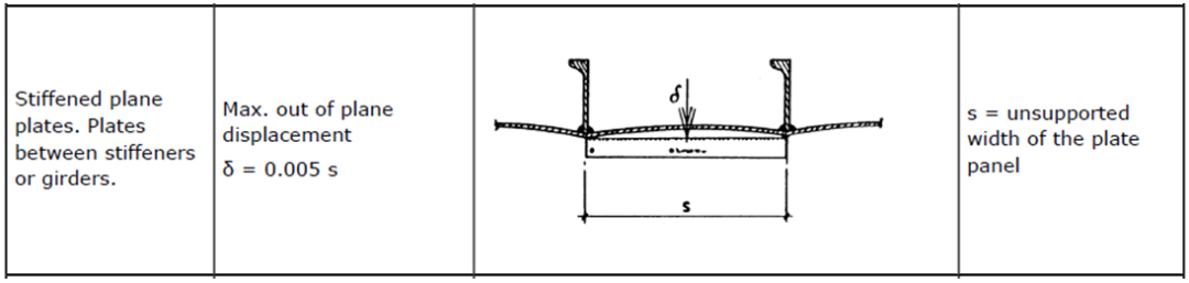

另外,需要注意规范定义的初始缺陷的上限亦以s为基准(而不是t,如下图所示),为s/200。这点比较容易被忽略,但它是屈曲分析的一大前提,后面将展开讨论。

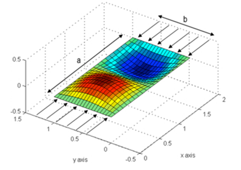

问题2) 翻阅书本可知,板的稳定性问题是分两步走的,临界(弹性)屈曲和后屈曲。板的临界屈曲求解是从板的中性平衡微分方程(即板在面外载荷q作用下的弯曲问题)入手的。然后考虑板的中性面受压力和剪力,并令q=0,求解板的平衡解。这与求解压杆稳定性,从梁的复杂弯曲入手,套路是一样的。
公式推导这里不再列举,这里是笔者自己对书本内容的工程理解,仅供参考和讨论,也欢迎指正理解不到位的地方。
  • (1)板在中面受压时,除了在受压方向上的中面“压缩”这个“解”之外,(数学上)在一定条件下还能“触发”面外方向上的“解”,即板“拱”或“凹凸”起来。
  • (2)这个条件由压载荷的值达到一定大小后“触发”。压杆表达为欧拉力公式,板表达为欧拉应力公式,弹性范围内是仅和几何和材料弹性模量、泊松比有关的值。
  • (3)与中面压缩这个解不同,面外方向上的“解”一旦触发,板格即失去稳定性。这个可以从两方面理解,首先在数学求解上得到的只是板面外变形的“形式”,对其具体“幅值”,求解过程并无直接“限制”(可以通过引入能量法来做一定约束);从刚度上理解,板一旦出现较大的面外变形,其面内的“轴向刚度”会失去作用,而换由板的“弯曲刚度”来抵抗面内载荷,而弯曲刚度是比轴向刚度要小得多。
  • (4)书本上这部分内容是从数学推导出发的,理论上适用性很广,并无“厚”和“薄”的区别。

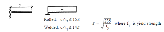

书本上将一般情况下的有效宽度假设为两边各0.22s。笔者认为其不一定适用于薄板的情况。根据截面Type III(参考DNV-OS-C101, Appendix A)的要求,取板厚的某个倍数,如15倍左右的板厚比较适合。

问题3)书本和规范中对于不考虑应力重分布的板,其临界应力σcr的计算分两步,先计算欧拉应力σE,它仅和几何及弹性模量E、泊松比ν有关。若σE /σy<=0.5,则σcr =σE,若σE /σy >0.5,则做修正得到σcr。即:
从法规、理论公式到FEA探究薄板的纵向屈曲的图7

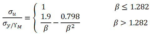

船舶共同规范CSR的定义为:
从法规、理论公式到FEA探究薄板的纵向屈曲的图9
海工规范以DNV-RP-C201为例,形式上也基本相同(ϒM为大于1的材料系数,一般为1.15):
从法规、理论公式到FEA探究薄板的纵向屈曲的图10

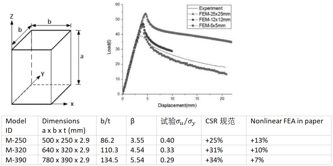

试验(数据引用于参考的文章)

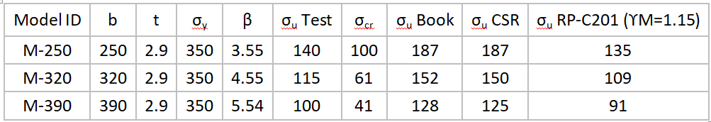

参考的文章中,对一组矩形盒子经行了静压溃试验。试验尺寸和结果,以及CSR规范、有限元的评估结果如下,σy = 350MPa。
从法规、理论公式到FEA探究薄板的纵向屈曲的图11
由于CSR规范和有限元的结果都大于试验值的结果,参考文章提出了当前船舶CSR规范和有限元结果都会高估所谓薄板屈曲性能的结论,并对规范做了进一步修正。

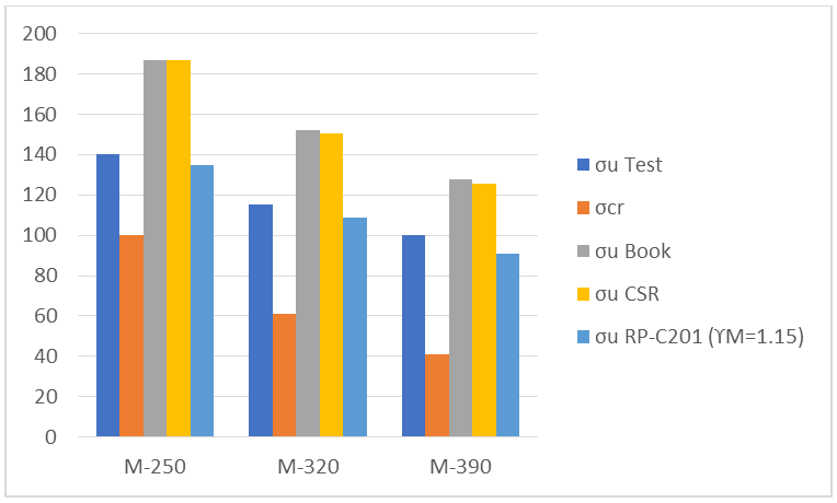

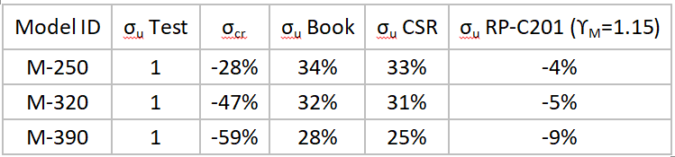

我们先来考虑σcr、书本上σu以及海工规范RP-C201的计算结果及其相互比较如下:
从法规、理论公式到FEA探究薄板的纵向屈曲的图12
从下面比较的结果看,书本和CSR规范虽然都“高估”了,但公式中没有包含安全系数,并且所谓“误差”的百分比相对比较“稳定”。从带安全系数的RP-C201(1.15的材料系数)的结果来看结果是可以接受的。另外,可以明确的是应力重分布对薄板屈曲性能的贡献很大,因为σcr明显低于最终得到的屈曲强度。

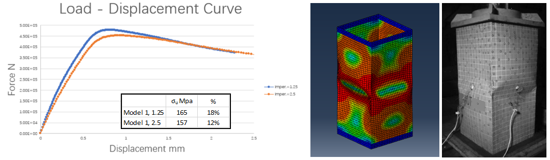

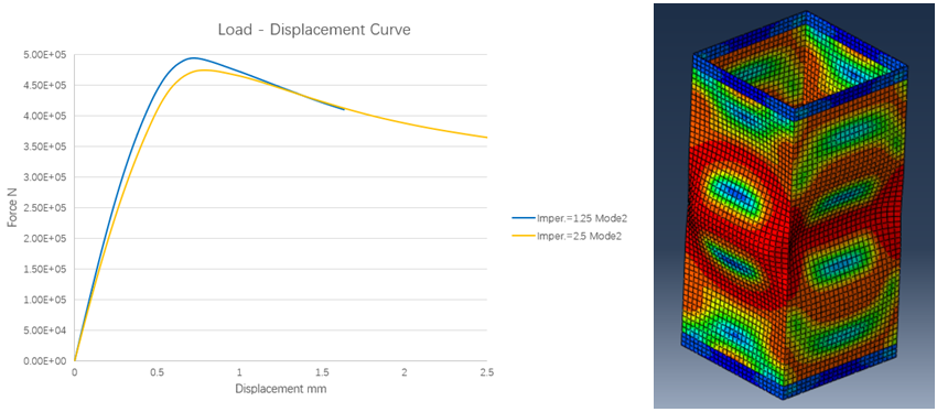

笔者对M-250模型,基于DNV-RP-C208,采用弧长法做了有限元压溃分析,并研究初始缺陷的影响。由于模型的长宽比为2,所以第一阶段模态(即两个半波,临界应力120MPa)为主要初始缺陷模态(Model1)。同时,还关注一个半波的模态(Model2,临界应力130MPa),因为它是焊接变形的常见形态。初始缺陷的幅值取s/200=1.25mm和s/100=2.5mm两个来分析其敏感性。
从法规、理论公式到FEA探究薄板的纵向屈曲的图15
Imperfection Model 1
从法规、理论公式到FEA探究薄板的纵向屈曲的图16
Imperfection Model 2
  • Model 1的结果
从法规、理论公式到FEA探究薄板的纵向屈曲的图17
Model 1得到的结果,从结构极限状态的形式来看十分接近试验观察的现象。采用1.25mm和2.5mm的初始缺陷幅值,结果比试验分别大18%和12%。注意到若采用规范的安全格式,得到的结果应除以ϒM=1.15,则误差仅为2%和-3%。
  • Model 2的结果
Model 2得到的结果,从数值上接近(略高于)Model1的结果,但从结构极限状态的形式来看与试验观察的现象有所不同。

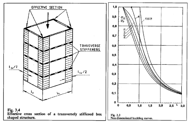

在本例中,应力重分布的结果是将截面“均匀承载”状态转变为板格的支持边界,即四个L梁主要承载的状态。30年前的规范中,有下图来说明这个问题。事实上,板格能否实现或者多大程度上实现应力重分布,主要取决于板格的支撑条件。在本例中,板格的边界实际上就是由如图所示的L梁来支持的。当L梁承担越来越多从板格上“转移”过来的载荷而达到极限/屈曲状态时,整个截面即达到极限承载能力。L梁的尺寸可以简单地根据上文中提到的Type III截面来考虑,本里中可取L33x33x2.9。L梁可取Cuvre C来计算其Column Buckling的强度。
本例中,L梁的屈曲强度约为85%x350=297.5MPa,设L梁之间的板格的屈曲强度为σcr =100MPa。则总的屈曲强度为153MPa。考虑ϒM=1.15的安全系数153/1.15=133MPa,这与RP-C201的结果几乎相同。可见用梁理论也可以验证屈曲强度的结果。
