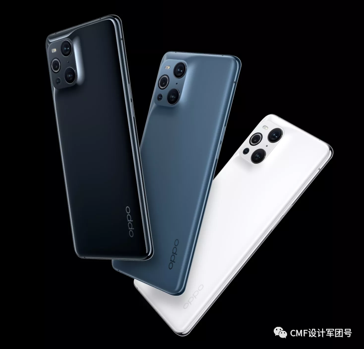

图 镜黑、雾蓝、凝白三款色彩机型

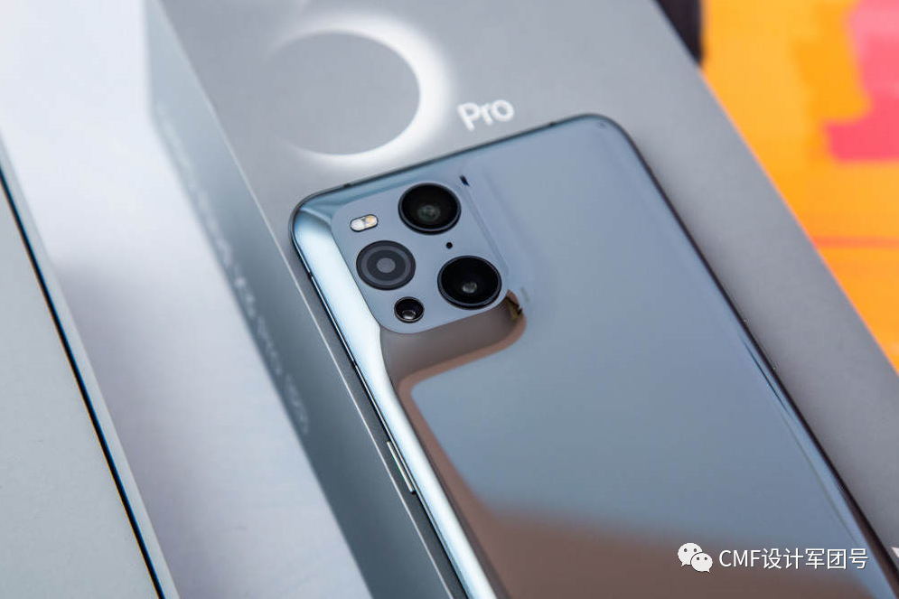

 多工艺组合成就这款手机独特的外观设计

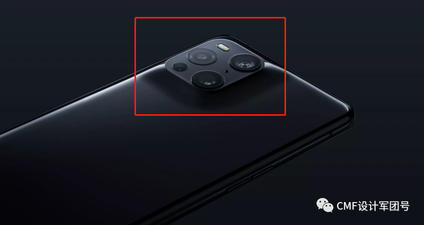

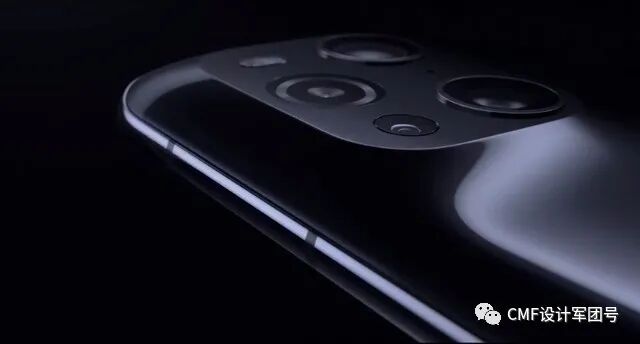

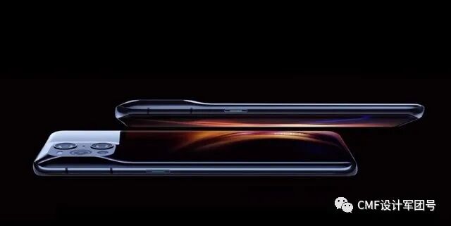

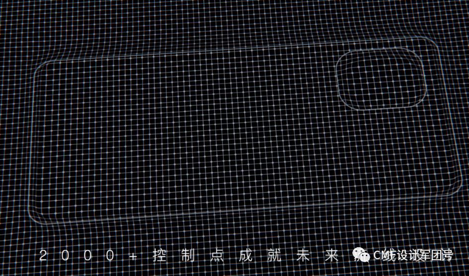

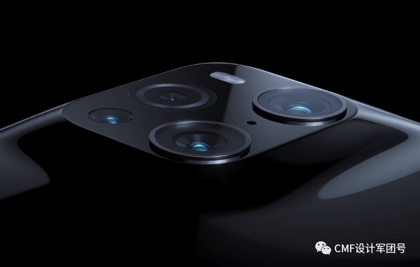

从造型来看,它是在普通3D玻璃后盖的基础上又增加了一个环绕式的复杂且漂亮的曲面(摄像头位置),整个后盖一体成型。据透露,这个后盖曲线是通过2000+控制点精密调整的。正是由于其复杂的造型,这款手机盖板无论是成型还是表面处理工艺,难度都要增加很多,据了解,这款手机盖板的主力供应商是蓝思科技(比亚迪好像也有参与,暂不确定)。

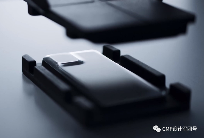

首先来看它的成型技术,官方给出的是叫“艺术级热锻工艺”,其实从本质上来讲依然属于玻璃热弯的范畴。搭载玻璃盖板的石墨模具进入热弯机(热锻设备)内,在高温加热后,将熔融状态下的玻璃锻造压制成模具的形状,进而实现一体3D多曲面玻璃盖板成型的目的。

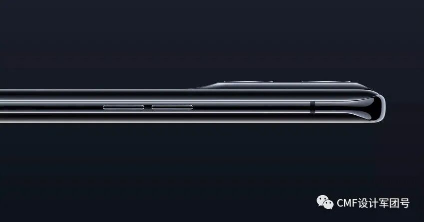

重点是,这款手机镜头处的环绕曲面与后盖是一体成型,并未有任何的拼接熔接,这就对石墨模具的设计及制造等要求相当高了,要想实现镜头四曲面与后盖曲面的无缝衔接式的过渡,达到平滑的效果,非常考验模具设计精度,开模的难度成倍增加,直接影响的是整个工艺的良率。据oppo官方介绍,此次投入的模具设计版本有100+,绘制的模具图纸有200+,从数量来说,相比于普通的5-6倍左右,成本自然更高。

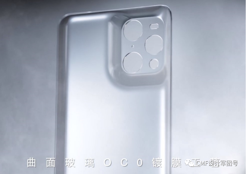

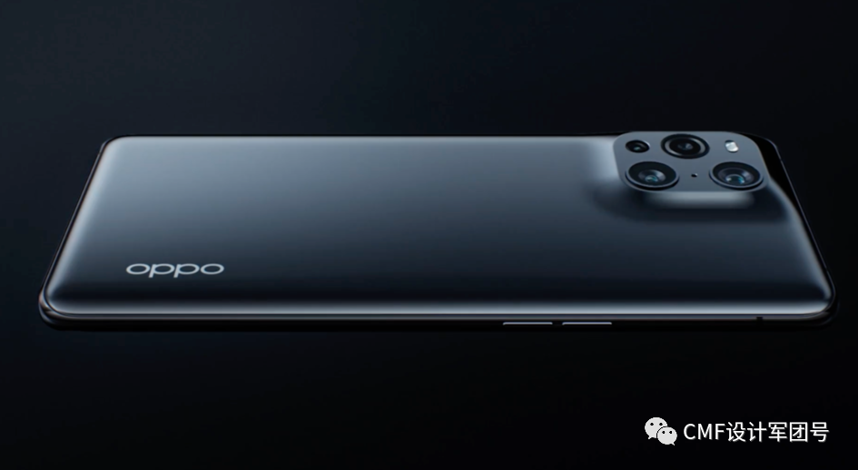

我们以镜黑版为例,从图中可以看到,色彩及这种釉面的质感是主角设计元素。其中,主要涉及的工艺包括OC0镀膜及喷涂油墨等,来实现这种色彩及光亮的釉面质感视觉效果,是做在手机盖板的内侧。
OPPO Find X3 工艺细节大揭秘!的图12

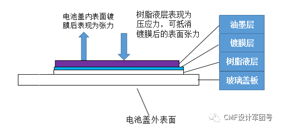

这里讲解一下OC0镀膜,OC0是指喷涂树脂液防破碎工艺,主要是为了提升手机的抗摔性能,一般都是通过inkjet喷墨打印涂层。这种技术早在几年前就出现了,之前一加有用过。下图是手机盖板OC0镀膜的微观膜层图,在镀膜前喷涂树脂液,可以增强玻璃本身的强度,同时抵消镀膜层产生的内应力。一般来说,可以提升盖板的整体强度(至少30%以上)。值得注意的是,该膜层的厚度要严格控制,不要对光学设计(比如透光及彩虹纹等)产生干扰。
