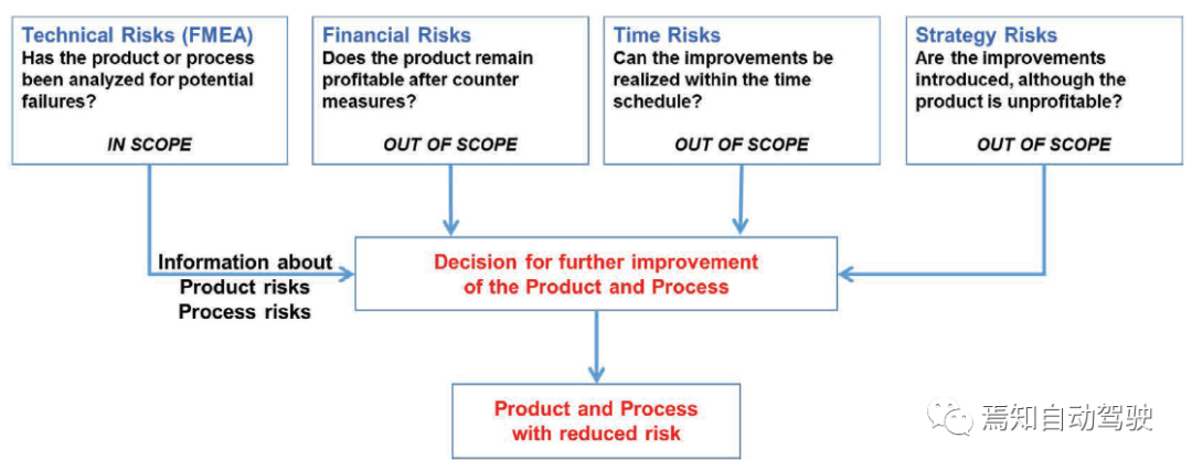

从FMEA所研究的风险类型的角度看,对于企业来说,影响产品释放和质量的因素包括技术风险,财务风险,时间风险和策略风险。FMEA (Failure Mode and Effects Analysis)则主要针对技术风险,是对产品开发和生产流程中进行预防性质量管理的一种分析方法。
从FMEA的适用性角度看,理论上任何产品(E/E,机械,液压等)都可以使用FMEA这一分析方法来对产品的开发和生产环节进行质量管控。FMEA 有助于及时识别和评估系统或产品使用过程中所有可能的风险,并制定和实施适当的措施以优化产品开发和生产环节的质量控制以降低故障成本(如召回率)。
ISO 26262和FMEA中的风险评估对比的图2
FMEA的目的

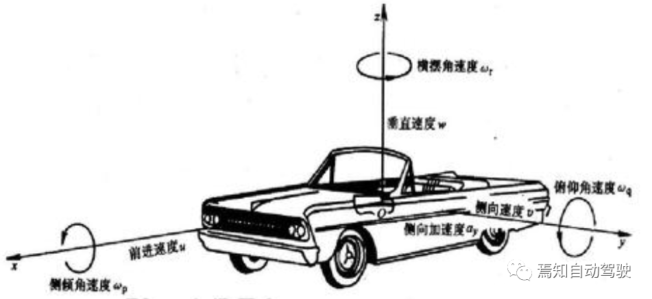

既然是以整车层面观察到的行为来定义危害,那么,首先需要了解车辆所有可能的运动行为。从整车动力学的角度,下图中的运动坐标系准确地描述了汽车所有可能的运动行为。
ISO 26262和FMEA中的风险评估对比的图3
车辆运动坐标系
以制动系统为例,如果制动系统故障导致车辆产生非预期的制动力,所造成的危害与车辆纵向运动有关。在严重的情况下,如果只有左前轮产生非预期制动力而其他车轮没有制动力,会导致车辆产生非预期的横摆,此时危害与车辆的横摆运动有关。

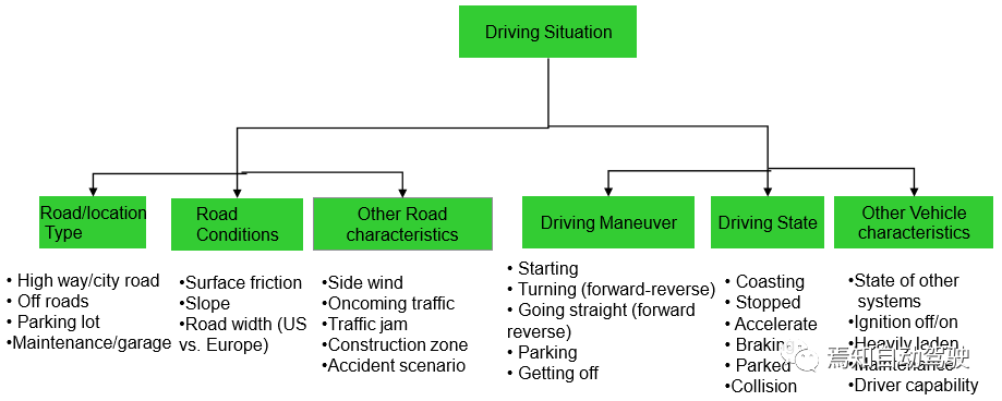

车辆的运行场景,可以理解为是下图各个因素的排列组合。简单来说,运行场景 = 道路场景 + 驾驶场景,比如“高速公路+直行加速”或者“高速公路+直线制动”等。
ISO 26262和FMEA中的风险评估对比的图4
车辆运行场景

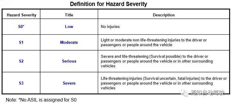

①. S(severity 严重度):危害发生对驾驶员或乘客或路人或周边车辆中人员会造成的伤害等级。评分表如下:
ISO 26262和FMEA中的风险评估对比的图5
S值评级及说明

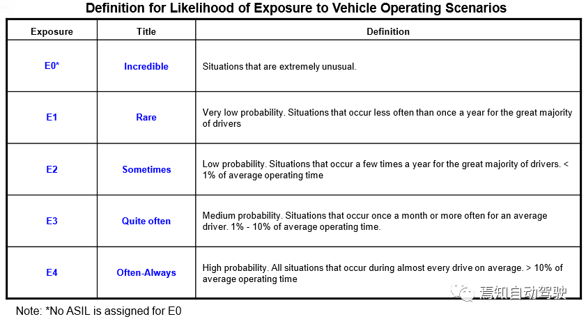

②. E(Exposure 曝光度):运行场景在日常驾驶过程中发生的概率。评分表如下:
ISO 26262和FMEA中的风险评估对比的图6
E值评级及说明

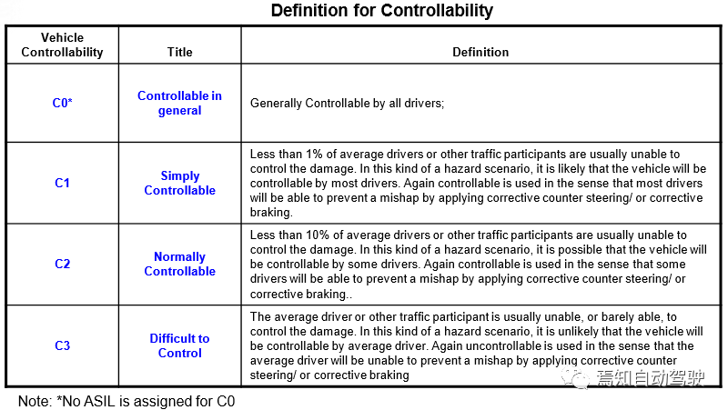

③. C(controllability 可控度):驾驶员或其他涉险人员控制危害以避免伤害的概率。评分表如下:
ISO 26262和FMEA中的风险评估对比的图7
C值评级及说明

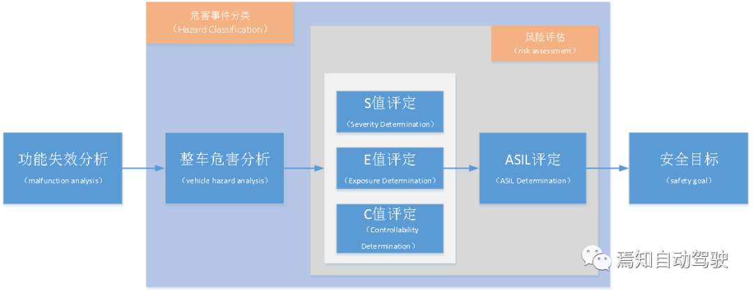

总结来看,功能安全开发中危害分析与风险评估的步骤和要点可归纳如下:得到安全目标及对应的ASIL等级后,接下来就对可能影响这一安全目标的产品进行功能安全开发,从而保证将该产品及功能违背安全目标的可能性控制在对应的ASIL等级可接受的范围内。
ISO 26262和FMEA中的风险评估对比的图8
危害分析与风险评估的流程

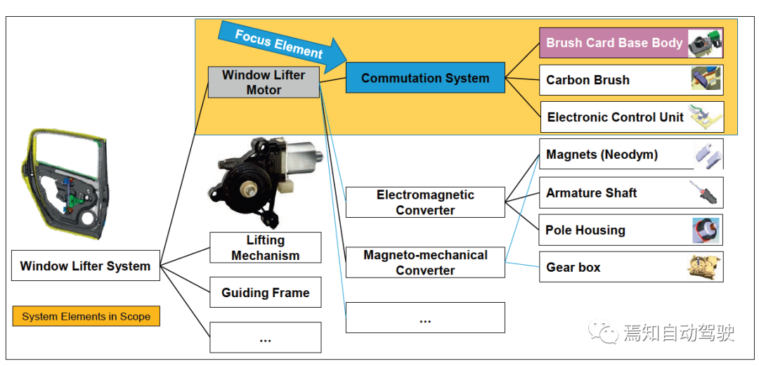

前面提到,FMEA旨在识别产品的所有故障以及故障所能产生的所有风险,并分别对这些故障制定实施适当的预防措施。如果要识别所有故障,首先必须完整地了解产品以及产品的所有功能。因此,构建系统的结构和功能网络是展开FMEA工作的第一步。
系统是由若干个要素(element)组成,这些要素都具备相应的特征同时通过一定的关系与其他要素相互联系。同时系统具有将系统与外界环境分开的明确的边界,并且其与环境的关系由输入和输出定义。结构分析的目的就是清晰、完整地描述产品的组成部分,包括系统的边界。在FMEA中用树状图的形式描述了整个系统中的要素。
拿电动车窗升降控制系统为例,其结构分析如下图所示。
ISO 26262和FMEA中的风险评估对比的图9
车窗升降系统树状图示例

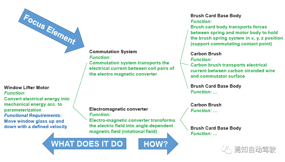

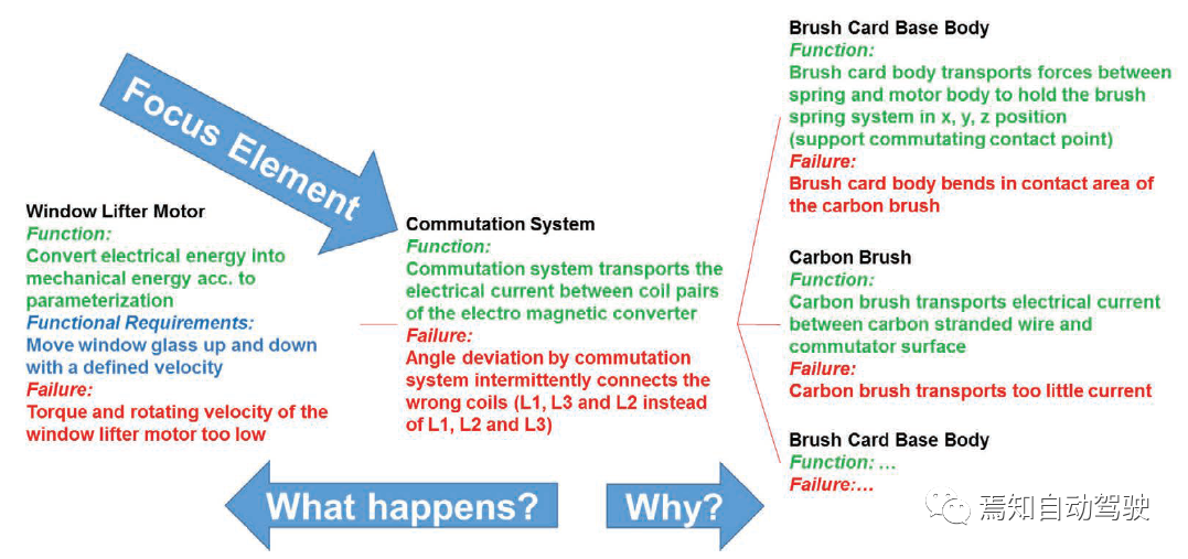

对于要分析的产品,有基于产品设计需求定义出来的产品功能;而对每一个系统要素,也都各自对应一个或多个功能。功能分析的目的是保证产品功能被适当地分配给了相应的要素,从而将产品功能和要素功能关联起来形成功能网络。而这个工作将在已经确定的系统结构树的基础上完成。
电动车窗升降控制系统的部分功能分析如下图所示。
ISO 26262和FMEA中的风险评估对比的图10
车窗升降系统功能网示例

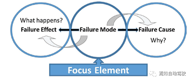

完成了结构分析和功能分析,构建出功能网络以后,接下来就是对功能进行失效分析。失效分析的目的是正确地识别出失效原因(failure cause)、失效模式(failure mode)和失效影响(failure effect),从而基于功能网确定失效网。
对失效的定义来源于功能定义,当功能不能被实现时即为失效。功能的失效模式可以从以下几个方面定义:
  • Loss of function (e.g. inoperable, fails suddenly)
  • Degradation of function (e.g. performance loss over time)
  • Intermittent function (e.g. operation randomly starts/stops/starts)
  • Partial function (e.g. performance loss)
  • Unintended function (e.g. operation at the wrong time,
  • unintended direction, unequal performance)
  • Exceeding function (e.g. operation above acceptable threshold)
  • Delayed function (e.g. operation after unintended time interval)
一条完整的失效网包含以下三个因素,三者的关系如下:
  • 失效原因(failure cause)
  • 失效模式(failure mode)
  • 失效影响(failure effect)
ISO 26262和FMEA中的风险评估对比的图11
失效网模型
电动车窗升降控制系统的部分失效分析如下图所示。
ISO 26262和FMEA中的风险评估对比的图12
车窗升降系统失效网示例

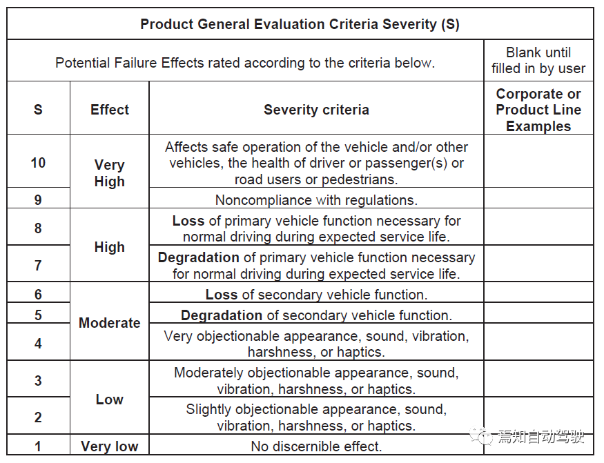

Severity值指的是最顶层(整车层)的failure effect所造成的严重程度。对S值的评级见下表。简单来说,10表示最严重,0表示最不严重。
ISO 26262和FMEA中的风险评估对比的图13
Severity评分表,截图来自Failure Mode and Effects Analysis – FMEA Handbook

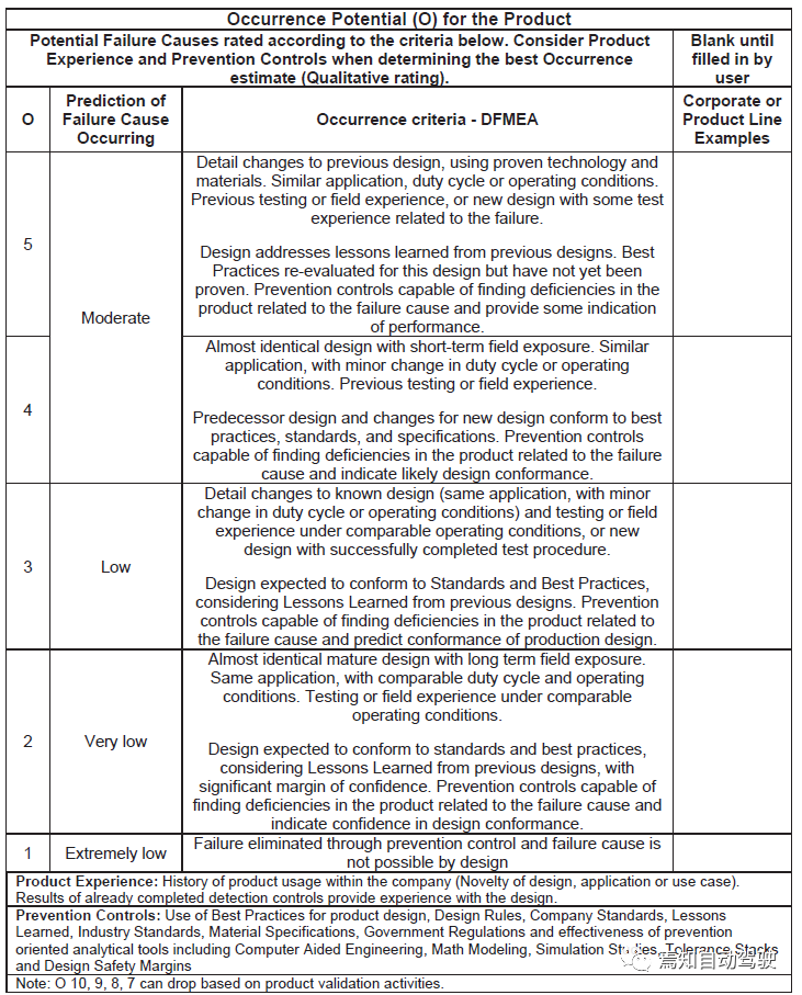

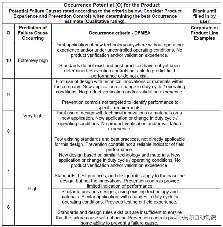

Occurrence值反映的是在为避免failure cause发生所采取的预防措施的作用下failure cause发生的可能性。对O值的评级见下表。简单来说,10表示发生的可能性最大,0表示可能性最小。
ISO 26262和FMEA中的风险评估对比的图14
ISO 26262和FMEA中的风险评估对比的图15
Occurrence评分表,截图来自Failure Mode and Effects Analysis – FMEA Handbook

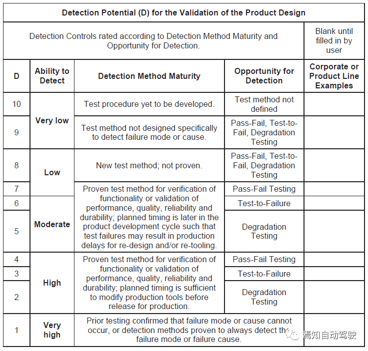

Detection值则反映了在产品量产释放之前采取的探测failure cause的措施的有效性。
这里必须要强调一点:探测措施是指产品量产之前即交到客户手中之前所采取的措施。通常探测措施指的是量产之前产品验证阶段定义的一系列测试。
对D值的评级见下表。简单来说,10表示探测的有效性最差,0表示有效性最好。
ISO 26262和FMEA中的风险评估对比的图16
Detection评分表,截图来自Failure Mode and Effects Analysis – FMEA Handbook
