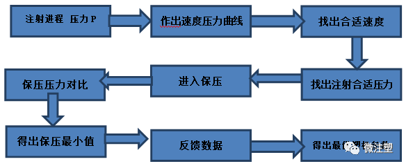

模内传感器作为直接作用在产品表面的一种传感器,是可以通过监测模内压力来确认产品是否是一种稳定的状态,但是因为注塑机的差异性和每一次开机注塑机的液压系统的不稳定性,会导致每次注塑机的调试都会存在误差,而模内压力传感器可以直接给注塑机的压力曲线一定的帮助,具体如下:
在保压阶段解释是最容易接受的,因为只有两个压力的对比。假定模内传感器已经得到完善产品的工艺曲线的时候,在T1的时间点上的压力为P1,此时后可以对应找到注塑机的压力P1’,可以对应两者的压力数据进行调整,即在时间点为T1的时候,需要至少塑机的压力为P1’才可达到完美产品的压力。
同时根据注塑机的压力P1’与模内的压力P1的差值,计算出料嘴、炮筒在注射的时候损失的压力比值,得到一个能效,在以后的调整中可以直观的了解注塑机所需要的最小压力,这样在设置这个最小压力的时候能够不断地区域一致化。
所有调机的人员都知道,注塑机在满足生产需求的时候,参数设置越小越好,这样对于注塑机的使用寿命有着极大地保障,爱惜设备的都会将压力值尽量往最佳值靠拢。
其次,注塑机在设定完成后,会因为油泵的油压、电子尺的精度等问题发生一定的误差偏移。假定设置的压力为90MPa,压力损失为10MPa,到达模内的压力即为80MPa。
然而因为注塑机的误差,可能设置90MPa的时候,注塑机实际产生的压力只有87MPa,如此到达产品内的压力可能不到77MPa,无法满足产品的需求,而如果没有两条压力线的对比,可能根本就不知道在注塑机自身的状况下产生了压力的偏差,因此在压力偏差发生时候能够第一时间反馈出来,单一的压力曲线无法做对比。
第三,在注塑机的注射进程中是以速度作为控制的,而这个速度与电子尺的精度又是有直接的联系的。模内的压力传感器在注射进程中监测的一个压力值,这个压力值是和注射的速度有直接关系的,在此可以通过压力传感器与注射速度之间产生一个转换图。
如热流道中压力为P时候,注射的螺杆速度需要达到35mm/s,同时注塑机中可以得到一个达到35mm/s的速度的一个最小压力值,这样,在注射的时候也是能够找到设置的最小值去完成注塑机的注射进程,对于降低能效、设备维护方面有着极大地帮助。
具体的对比如下流程:
【原创】模内传感器和注塑机的压力调整联系的图1
