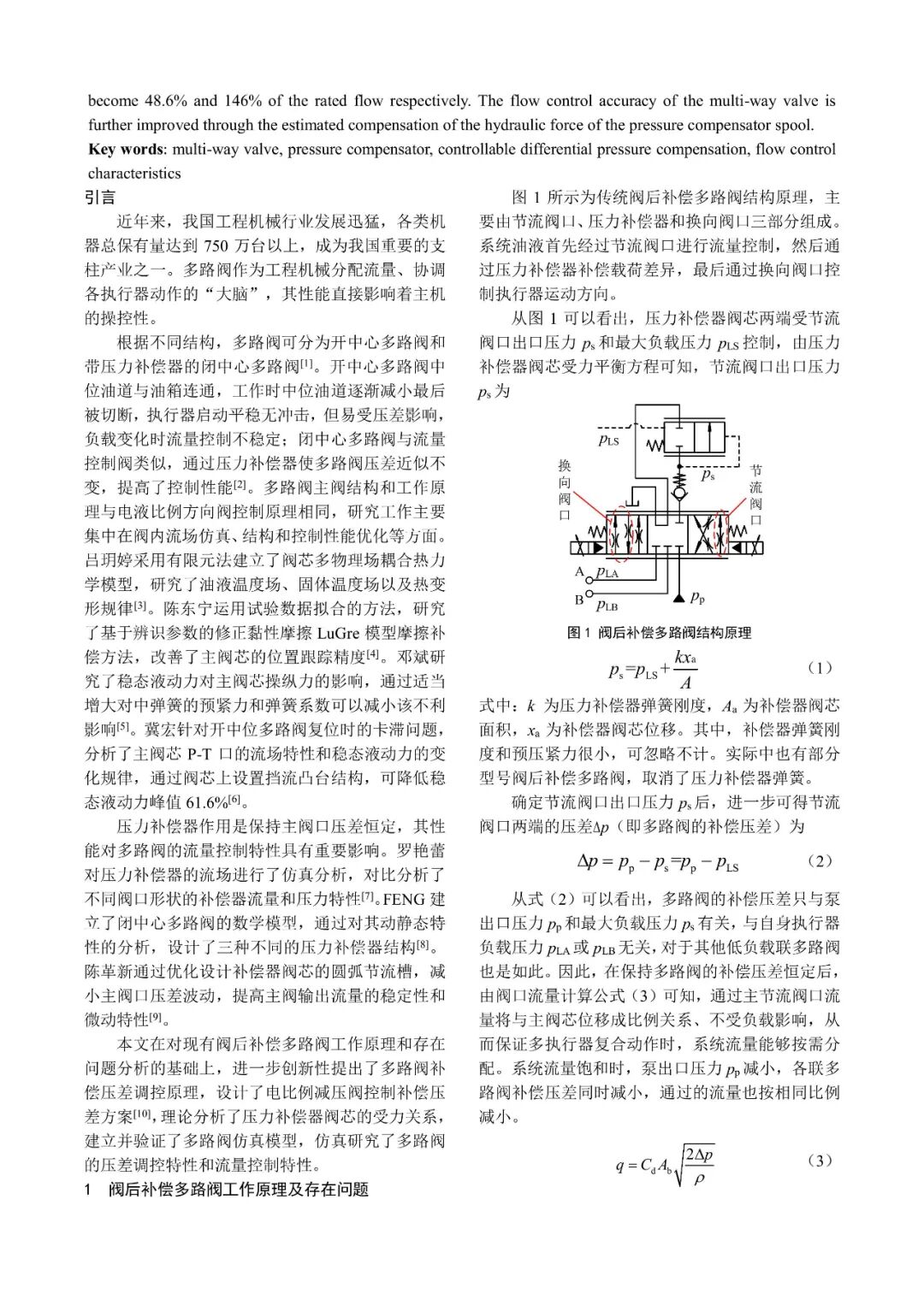

 摘  要:现有多路阀采用压力补偿器补偿荷载差异,受液动力、弹簧力等因素影响,多路阀补偿压差 p和阀口流量系数Cd不能维持定值,导致多路阀流量控制精度低。
创新性提出了多路阀补偿压差调控原理,设计了电比例减压阀控制补偿压差方案,实时调控多路阀的补偿压差,补偿上述非线性因素影响,同时还可以改变多路阀的流量控制范围和增益,实现低压差下微小流量的精确控制,以及大压差下执行器的快速响应。
研究中,首先建立了压力补偿器的力学平衡方程,多多路阀的补偿压差调控进行了理论分析,进一步根据真实结构参数,在Simulation X 平台中建立了补偿压差可控多路阀多学科联合模型,采用试验验证仿真,对多路阀的压差调控特性和流控特性开展研究。
结果表面,设计的补偿压差可控性多路阀,能够在0-4MPA范围内实时调控多路阀补偿压差,阀口流量呈非线性变化;0.5MPA和4MPA补偿压差下,多路阀流量可分别变为额定流量的48.6%和146%;进一步通过对压力补偿器阀芯液动力的预估补偿,提高了多路阀的流量控制精度。
关键词:多路阀;压力补偿器;补偿压差可控;流量控制特性
基于补偿压差可调的多路阀流控特性研究(转自新液压)的图1
