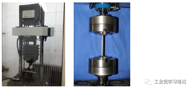

一般S-N曲线使用单轴拉伸试验数据制作。单轴疲劳是指材料或零件在单向循环载荷作用下所产生的失效现象。零件只受单向正应力(应变)或单向切应力(应变),如只承受单向“拉—压”循环应力,弯曲应力或扭转循环应力。单轴拉伸试验数据使用单轴疲劳试验机施加轴向拉压载荷得出。

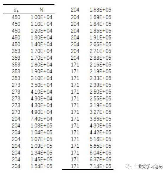

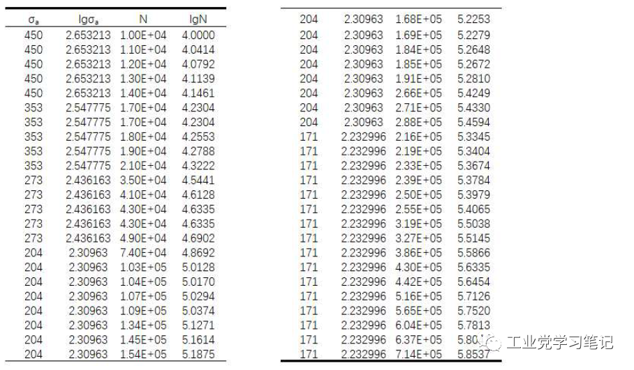

有这样一组成组法疲劳试验数据,应力比为R=-1,试验环境为室温,如下所示:
P-S-N曲线的制作过程的图2

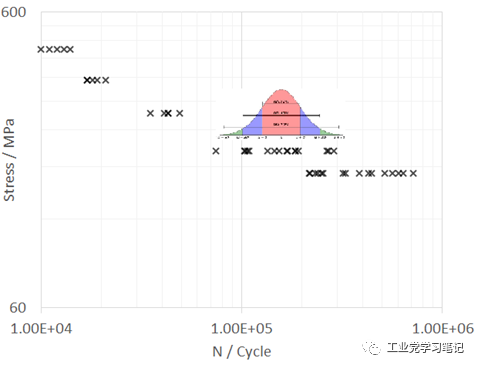

可以假设各个应力水平中,失效寿命呈现正态分布。将这些数据点绘制于双对数坐标系:
P-S-N曲线的制作过程的图3

3.1 由于材料的S-N特性在双对数坐标系下呈线性,随后将使用最小二乘法对数据进行线性拟合,因此将疲劳数据转换为对数值:
P-S-N曲线的制作过程的图4

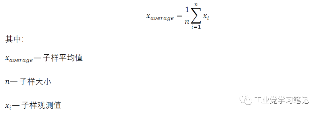

3.2 计算各个应力水平子样的平均值
使用公式:
P-S-N曲线的制作过程的图5
计算结果:
x average(σa=450)
4.0761
x average(σa=353)
4.2634
x average(σa=273)
4.6228
x average(σa=204)
5.1891
x average(σa=171)
5.5633

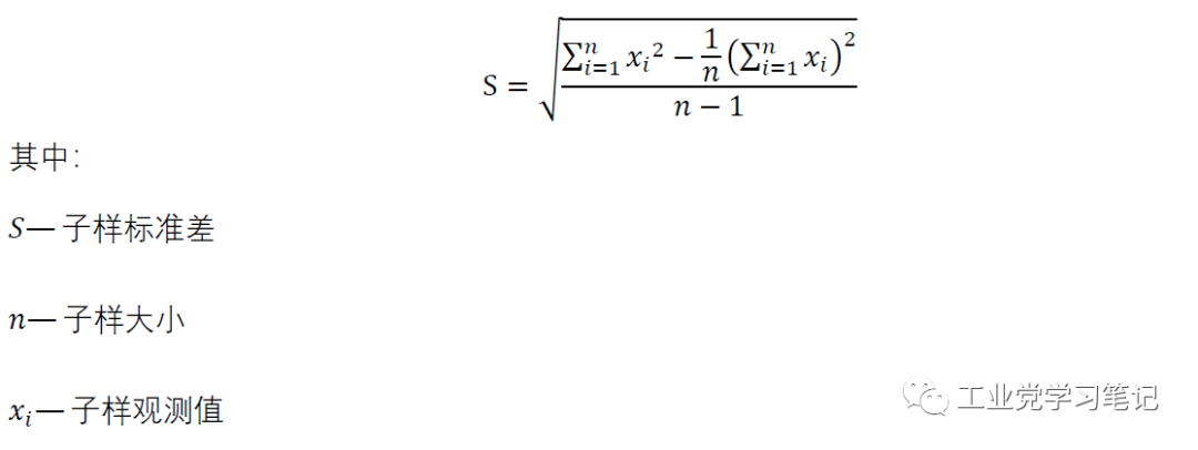

3.3 计算各个应力水平子样的标准差
P-S-N曲线的制作过程的图6
计算结果:

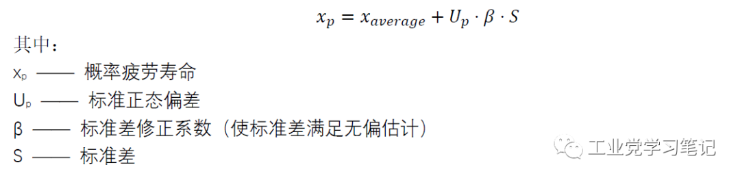

3.4 计算给定存活率P和标准正态偏差Up的概率疲劳寿命xp
概率疲劳寿命的计算公式如下:
P-S-N曲线的制作过程的图7
当存活率P=99.9% 时,计算得到:
UP=99.9% = -3.090

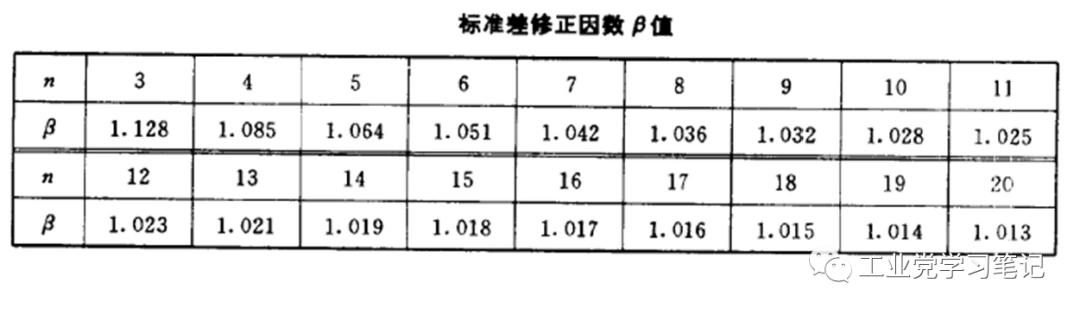

β值在标准差修正因数表中查找:
P-S-N曲线的制作过程的图8
可以计算得到:

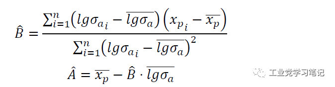

使用最小二乘法对参数B和A进行估算:
P-S-N曲线的制作过程的图9
本文采用幂函数拟合P-S-N曲线。

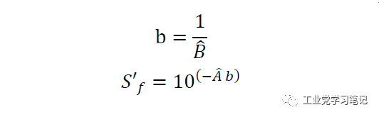

求得参数B和A后,使用如下关系求得疲劳强度指数b和疲劳强度系数S'f :
P-S-N曲线的制作过程的图10
使用上述公式求得如下参数:

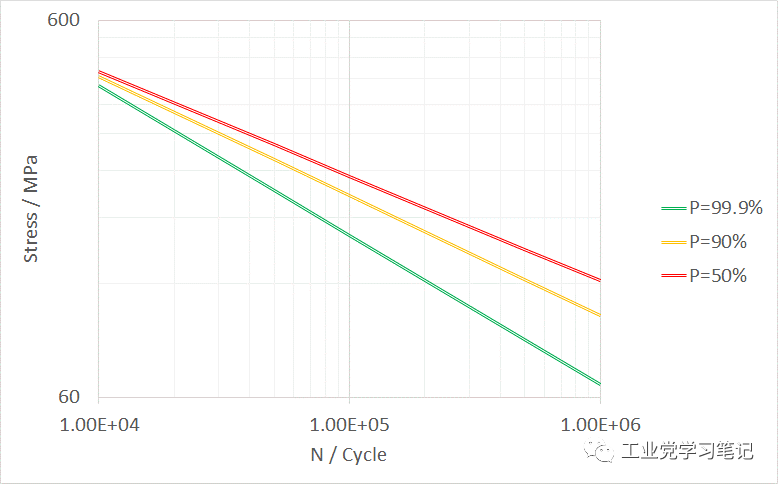

将这3条P-S-N曲线绘制于同一坐标系下:
P-S-N曲线的制作过程的图20
可见,存活率越高,S-N曲线的“高度”越低。
当使用较高的存活率进行疲劳分析时,得到的损伤值也会更高。

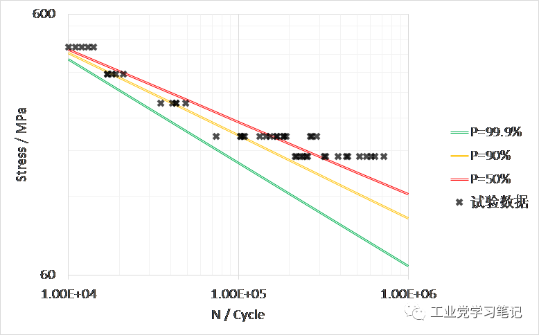

将试验数据与P-S-N曲线绘制于同一坐标系下可以更好地显示它们之间的关系:
P-S-N曲线的制作过程的图21
