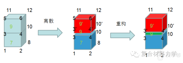

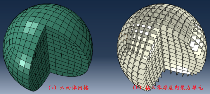

先将原单元离散,然后提取原相邻单元共用面上的节点,复制该节点,进行网格重构。以一个实心圆球为例,下图左为六面体单元组成的网格模型,右图为插入的零厚度cohesive单元,该方法可以实现任意结构任意单元面之间插入0厚度的cohesive单元。

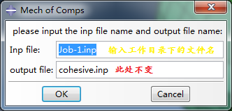

(5)在Abaqus中运行脚本,会提示输入inp文件名,如下图所示。待处理的inp文件须放入工作目录下。

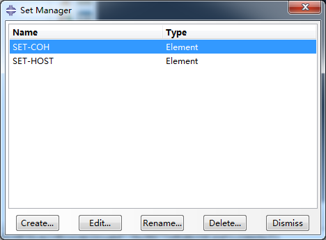

程序执行完成以后,会在本地生成名为“cohesive.inp”的文件,里面是单元和节点信息。并且将原始网格单元和新生成的内聚力单元分别创建了单元集合,方便赋予属性。
任意单元间插入零厚度内聚力单元的新脚本的图4
同时为了方便赋予属性,程序自动将inp导入到了Abaqus CAE中,并创建了新的model、part和单元集。

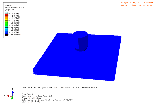

零厚度内聚力单元生成后,就可以建立完整的有限元模型去做随机裂纹扩展分析了,下面是一个脆性材料开裂的案例。
任意单元间插入零厚度内聚力单元的新脚本的图6

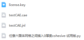

获取试用版本请在“复合材料力学公众号后台回复“cohesive20210322”,试用版有效期7天,单元处理数量不超过1000,仅支持六面体单元之间插入内聚力单元,Abaqus6.14或以上版本可执行。获取正式版请在技术邻发站内信息。试用版压缩包中包含以下文件。
