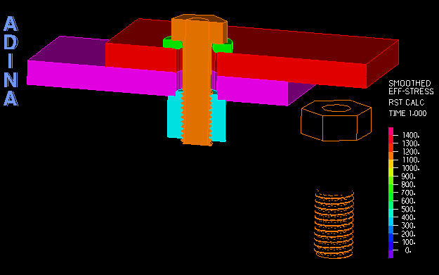

螺栓松动断裂分析的图2
0 1
螺栓断裂不是由于螺栓的抗拉强度
以一只M20×80的8.8级高强螺栓为例,它的重量只有0.2公斤,而它的最小拉力载荷是20吨,高达它自身重量的十万倍,一般情况下,我们只会用它紧固20公斤的部件,也只使用它最大能力的千分之一。即便是设备中其它力的作用,也不可能突破部件重量的千倍,因此螺纹紧固件的抗拉强度是足够的,不可能因为螺栓的强度不够而损坏。

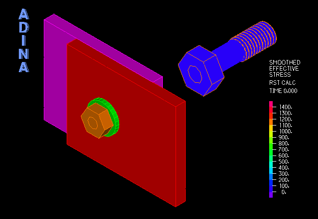

0 2
螺栓的断裂不是由于螺栓的疲劳强度
螺纹紧固件在横向振松实验中只需一百次即可松动,而在疲劳强度实验中需反复振动一百万次。换句话说,螺纹紧固件在使用其疲劳强度的万分之一时即松动了,我们只使用了它大能力的万分之一,所以说螺纹紧固件的松动也不是因为螺栓疲劳强度。

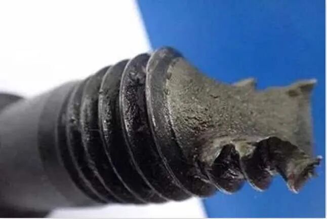

螺栓松动原因分析
螺纹联接 按自锁条件设计:ψ ≤ρv,螺纹副中产生的摩擦副使螺栓自锁从而紧固螺栓,所以静载下连接不会自行松脱。但是在冲击、振动、变载荷下、温度变化较大时 螺旋副摩擦力F会减小或瞬时消失。这种现象若反复出现,连接螺栓就会逐渐松动。螺纹紧固件松动后,产生的动能mv2,受轴向力作用的紧固件,螺纹被破坏,螺栓被拉断。受径向力作用的紧固件,螺栓被剪断,螺栓孔被打坏 。
螺栓松动断裂分析的图4螺栓松动断裂分析的图5

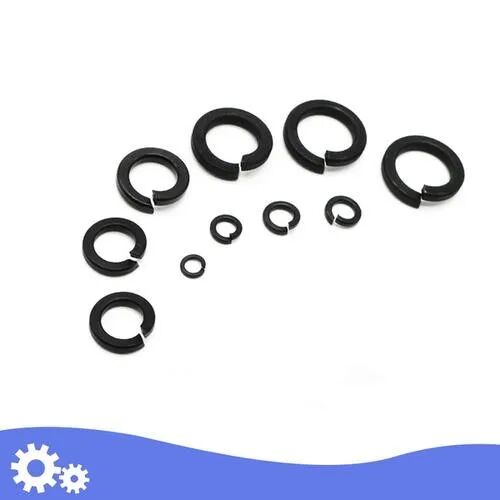

1.弹簧垫片防松
螺栓松动断裂分析的图7
螺栓松动断裂分析的图8
弹簧垫圈的防松原理是在把弹簧垫圈压平后,弹簧垫圈会产生一个持续的弹力,使螺母与螺栓的螺纹连接副持续保持一个摩擦力,产生阻力矩,从而防止螺母松动。同时弹簧垫圈开口处的尖角分别嵌入螺栓和被连接件表面,从而防止螺栓相对于被连接件回转。

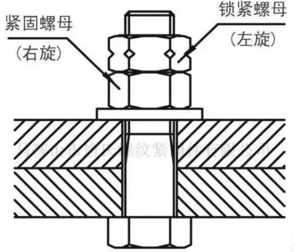

2.对顶螺母(双螺母)防松
螺栓松动断裂分析的图9
螺栓松动断裂分析的图10

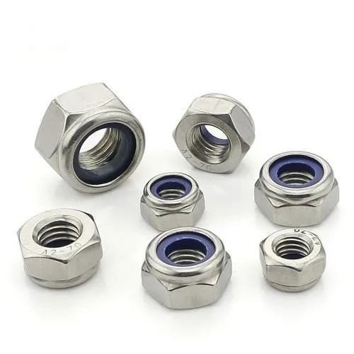

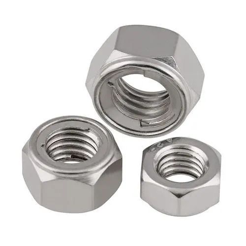

3.自锁螺母防松
螺栓松动断裂分析的图11
螺栓松动断裂分析的图12
螺母一端制成非圆形收口或开缝后径向收口。当螺母拧紧后,收口胀开,利用收口的弹力使旋合螺纹间压紧。

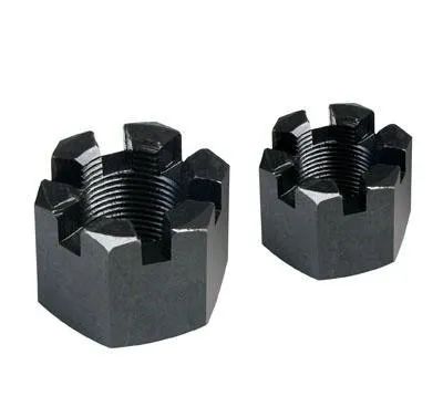

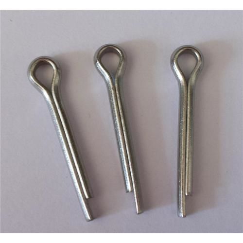

1.槽型螺母和开口销防松
螺栓松动断裂分析的图16
螺栓松动断裂分析的图17
螺栓松动断裂分析的图18
螺栓松动断裂分析的图19

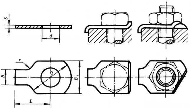

2.止动垫片
螺栓松动断裂分析的图20
螺母拧紧后,将单耳或双耳止动垫圈分别向螺母和被联接件的侧面折弯贴紧,实现防松。
螺栓松动断裂分析的图21

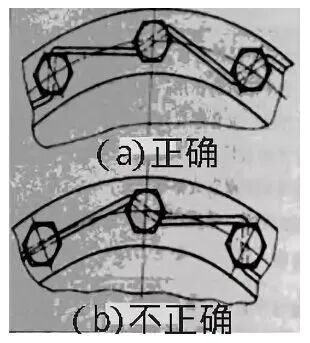

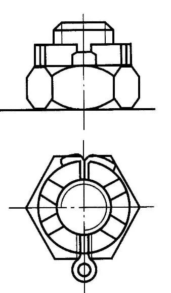

3.串联钢丝防松
螺栓松动断裂分析的图22
螺栓松动断裂分析的图23
用低碳钢钢丝穿入各螺钉头部的孔内,将各螺钉串联起来,使其相互制动。
螺栓松动断裂分析的图24

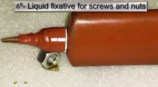

2、粘合防松—螺母防松液
螺栓松动断裂分析的图27
将螺母防松液涂抹在螺栓拧紧处,再拧上螺母,自行固化后,防松效果良好。
