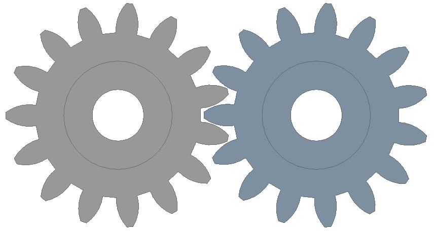

1.1 几何模型的构建
本文几何模型在SolidWorks中创建,并导入workbench中,如图所示
Workbench齿轮啮合瞬态动力学分析简例的图2
图2 齿轮对几何模型

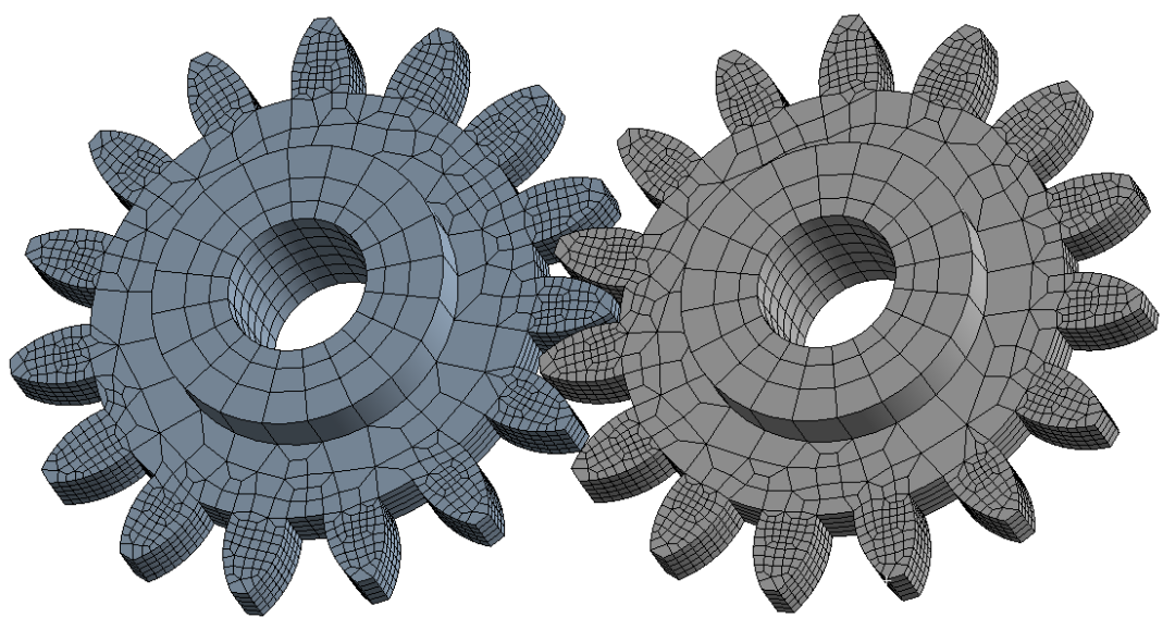

1.3.2 网格划分
为便于分析及收敛,对网格进行一个简单的控制:首先在左侧项目树Mesh处插入一个method,选中两个齿轮,划分方法为MultiZone;然后插入两个Size,对几个参与啮合的齿面进行尺寸控制,得到了如图所示的网格模型。
Workbench齿轮啮合瞬态动力学分析简例的图3
图3 网格模型

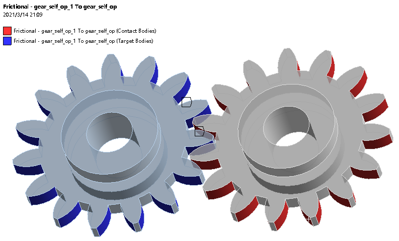

首先在左侧项目树Connections下插入一个Frictional contact,接触面选择其中一个齿轮参与接触的几个齿面,目标面选择另一个齿轮参与接触的几个齿面。摩擦系数为0.15,Normal Stiffness为1,Update Stiffness为Each iteration,Time Step Controls为Automatic Bisection。由于模型初始间隙较大,故可将Interface Treatment设置为 Adjust to Touch。
Workbench齿轮啮合瞬态动力学分析简例的图4
图4 接触设置

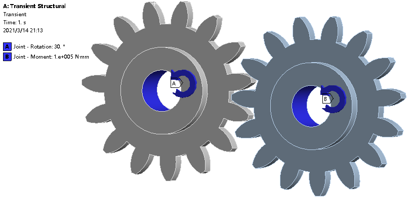

2.2 载荷设置
添加Loads->Joint Load,为主动轮与地面的运动副添加Rotation载荷,载荷大小为0-30°;添加Loads->Joint Load,为从动轮与地面的运动副添加Moment载荷,载荷大小为1e5N*mm。

Workbench齿轮啮合瞬态动力学分析简例的图7
图7 载荷设置

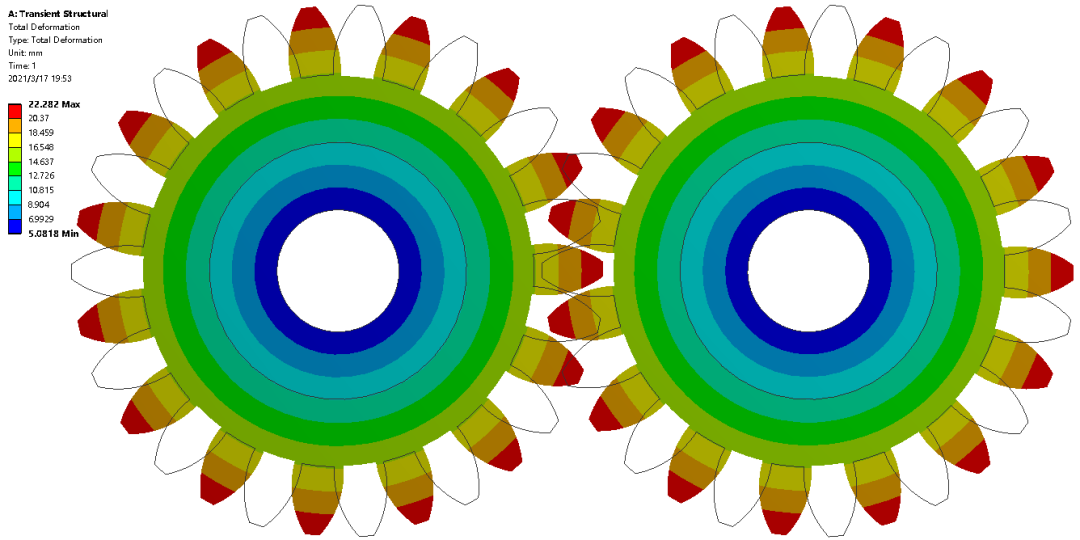

3.1 位移结果
Workbench齿轮啮合瞬态动力学分析简例的图8
图8 位移云图

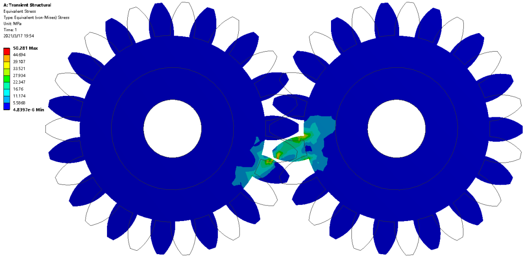

3.2 应力结果
Workbench齿轮啮合瞬态动力学分析简例的图9
图9 应力云图

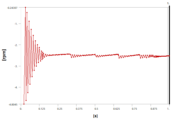

3.3 从动轮转速曲线
右击solution->probe->joint,选择从动轮对地的转动副,查看其Z轴转速曲线,去下图所示。
Workbench齿轮啮合瞬态动力学分析简例的图10
图10 从动轮转速曲线
