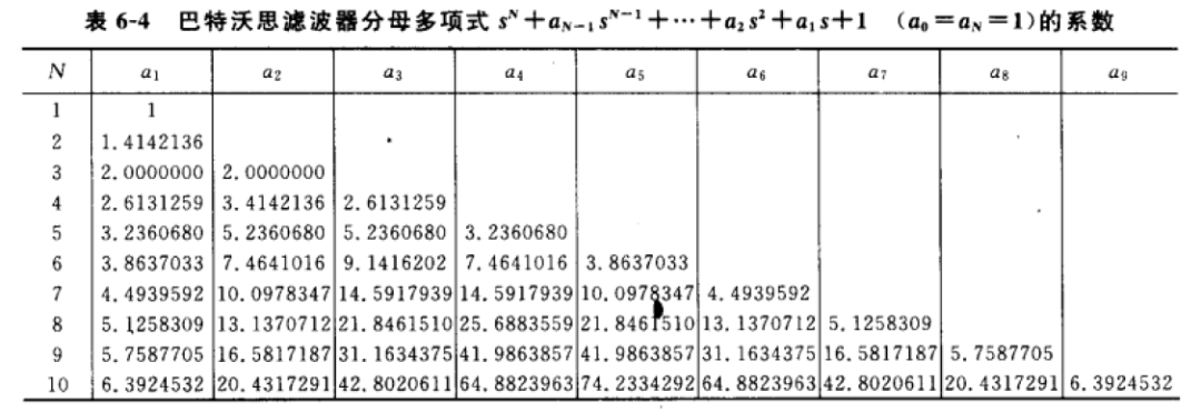

对应的归一化参数表如下(如果期望直流( )增益为1,则d0=a0)
飞控中的IIR二阶滤波器的图3
意思是如果你按照表格里的参数,带入滤波器公式中,就能得到对于阶数的归一化滤波器,即截止频率为1弧度( hz)的滤波器。
例如我想得到一个截止频率为 hz的二阶巴特沃斯滤波器,就把n=2的系数带入方程,可得

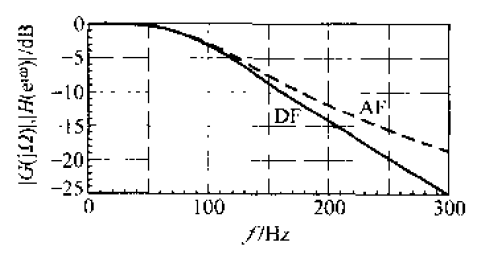

但是如果我们直接使用双线性变换进行离散化之后,会发现转换前的模拟滤波器和转换后的数字滤波器的幅频响应曲线并不一样。
飞控中的IIR二阶滤波器的图4
可以看到数字滤波器曲线DF,远比模拟滤波器AF衰减的要快,也就是说如果模拟截止频率是10hz,那数字滤波器衰减更快,截止频率可以只9hz。
这是为什么呢?这是因为双线性变换中,数字截止角频率 和模拟截止角频率 的关系是非线性的。

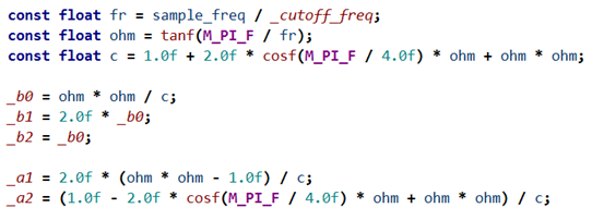

根据我们之前的推导,这个差分方程的系数只跟数字截止频率 ,和采样频率 有关。
看看APM和PX4怎么用程序怎么计算这些些系数呢?(跟我们的推导一模一样)
飞控中的IIR二阶滤波器的图7

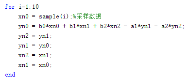

系数有了那这样的差分方程怎么写成代码呢?转换成差分方程后,下标n就代表当前值,下标n-1代表这个数是上个周期的值,n-2代表这个数延时了两周期。
所以方程写在代码里就是:
飞控中的IIR二阶滤波器的图8

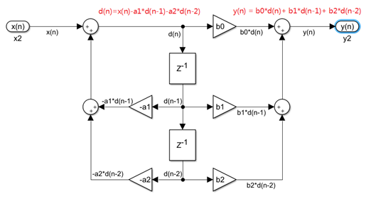

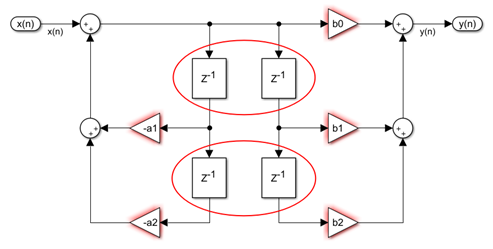

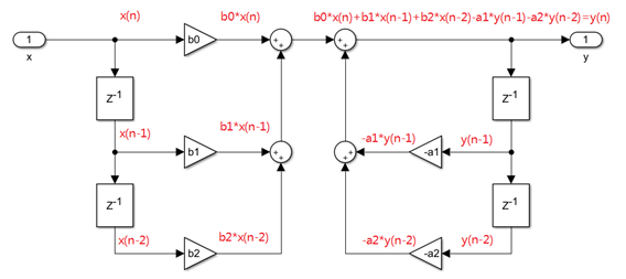

这种形式有个名称叫做直接I型,我们可以将它化成框图形式
飞控中的IIR二阶滤波器的图9
从框图中可以直观的看见使用了4个z^-1(延时模块),从代码里也可以看见,我们需要保存4个过去的值(x(n-2),x(n-1),y(n-2),y(n-1)),
一个二阶滤波器需要4个延时模块我们能不能化简一下呢?
我们观察上图的直接I型滤波器,可以看成是两个较小系统串联而成的系统,那么,我们将其调整一下位置,得到就像下图一样的一个新的系统。
飞控中的IIR二阶滤波器的图10
仔细观察其实我们可以共用延时模块
飞控中的IIR二阶滤波器的图11

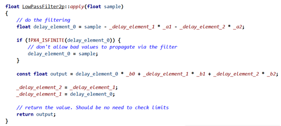

这样我们只需要使用两个延时模块就行,写成代码如下
飞控中的IIR二阶滤波器的图12
这样我们在代码里只需要保存两个数据就行了,在看看源码,是不是一模一样?
飞控中的IIR二阶滤波器的图13

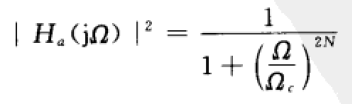

对应不同的幅度平方函数,以巴特沃斯滤波器为例:
飞控中的IIR二阶滤波器的图14使用这种函数需要进行一些零极点配置,才能得到我们想要的传递函数,好在模拟滤波器设计非常成熟,有各种表格,我们查表就能直接得到对应的滤波器传递函数。
