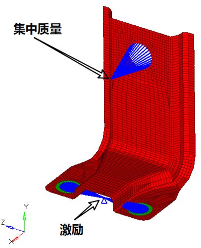

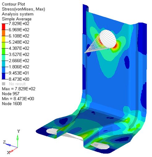

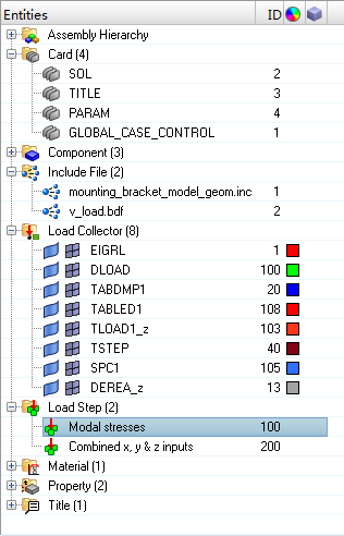

        支架底座两个安装点通过RBE2抓到一起,通过SPC1约束12456。激励点施加随时间变化的载荷。计算两个工况,一个工况用于计算模态应力(op2文件),另一个工况用于计算瞬态模态位移时间历程结果(pch文件)。

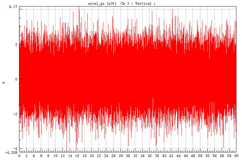

激励点随时间变化的Z向加速度载荷

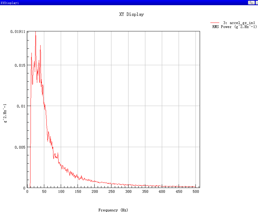

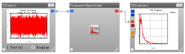

       通过加速度功率谱分析,可以发现激励频率主要集中在6-150Hz之间,因此如果结构的频率也是在这个范围之内,静态载荷分析法是无法正确评估结构的疲劳响应。

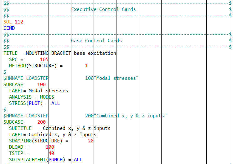

       模态瞬态分析求解设置,分析包含两个工况,工况1用于计算模态应力,工况2生成模态位移时间历程结果。

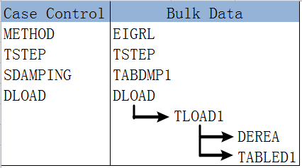

求解关键设置

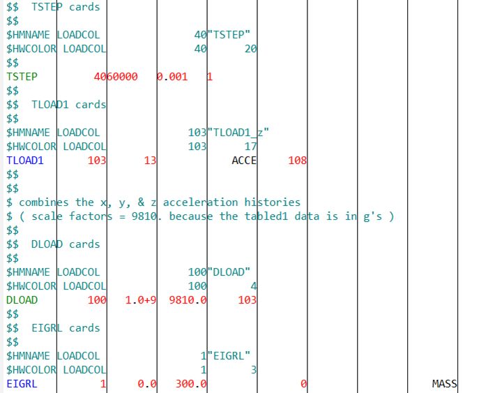

1.特征值提取到300Hz(为保证结果精度,模态提取设置为2倍的激励频率):
模态瞬态疲劳分析操作流程(nastran、Ncode、Femfat)的图7
2.计算时间60s,和激励载荷时间一致。计算频率1000Hz,即步长0.001s:
模态瞬态疲劳分析操作流程(nastran、Ncode、Femfat)的图8
3.结构阻尼0.05:
模态瞬态疲劳分析操作流程(nastran、Ncode、Femfat)的图9

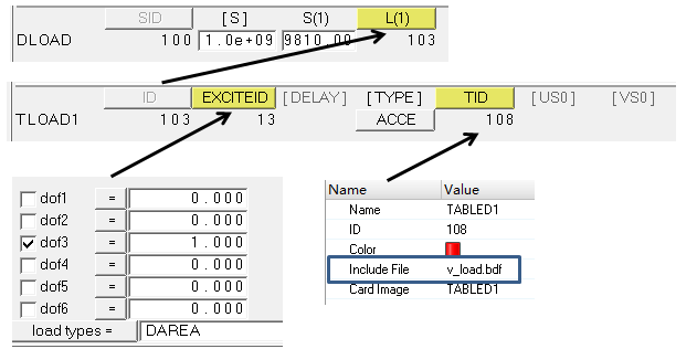

4.Z向加速度时间历程载荷:
模态瞬态疲劳分析操作流程(nastran、Ncode、Femfat)的图10

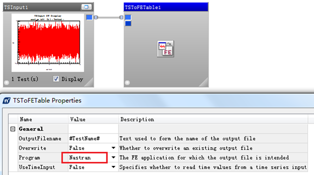

Nastran的时间历程载荷激励文件可以通过TSToFETable模块来生成。
模态瞬态疲劳分析操作流程(nastran、Ncode、Femfat)的图11

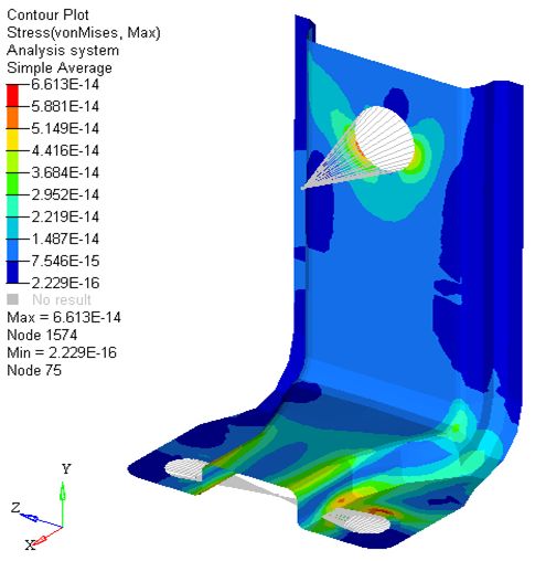

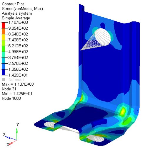

模态应力结果
模态瞬态疲劳分析操作流程(nastran、Ncode、Femfat)的图15
Mode1
模态瞬态疲劳分析操作流程(nastran、Ncode、Femfat)的图16
Mode2
模态瞬态疲劳分析操作流程(nastran、Ncode、Femfat)的图17
Mode3

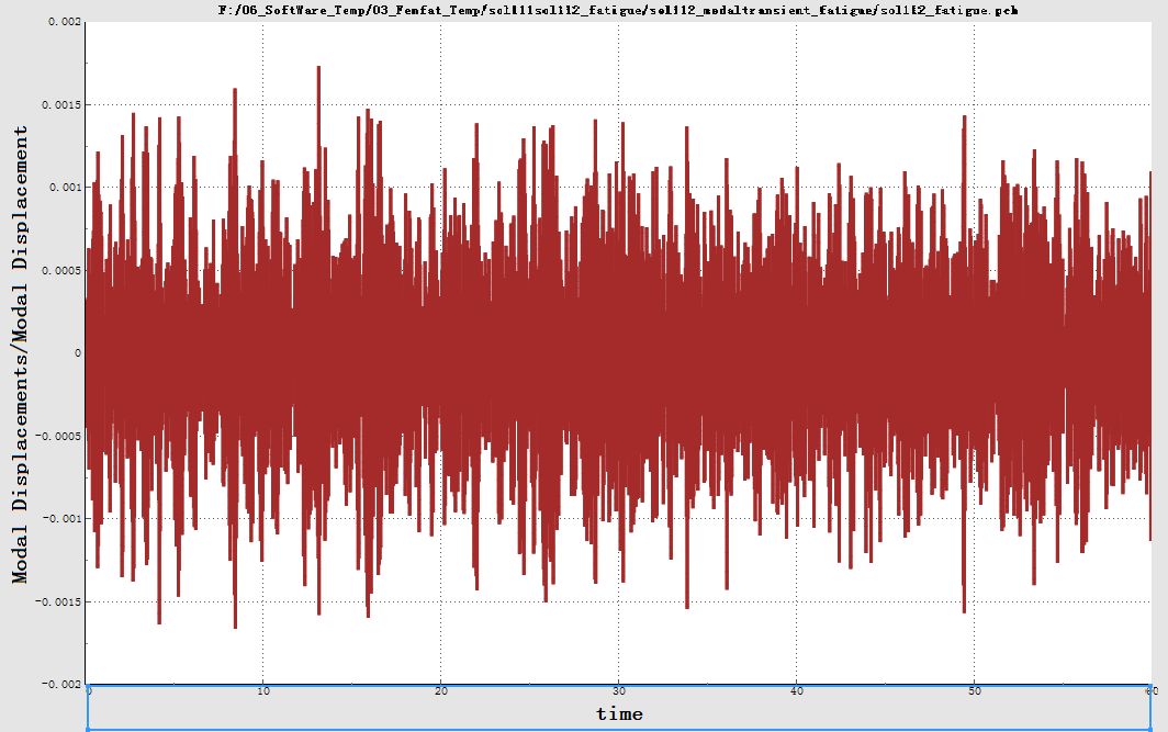

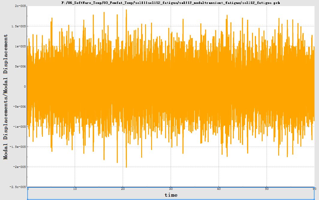

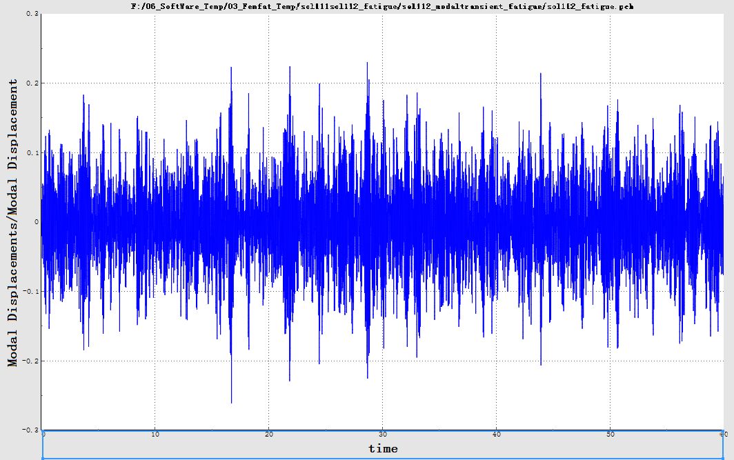

模态位移时间历程结果
模态瞬态疲劳分析操作流程(nastran、Ncode、Femfat)的图18
Mode2
模态瞬态疲劳分析操作流程(nastran、Ncode、Femfat)的图19
Mode3
模态瞬态疲劳分析操作流程(nastran、Ncode、Femfat)的图20
Mode4

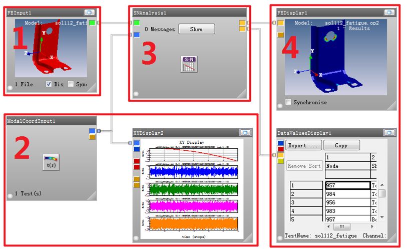

第二步:模态瞬态疲劳分析
模态瞬态疲劳分析操作流程(nastran、Ncode、Femfat)的图21
Ncode模态瞬态疲劳分析流程图
1.模态应力结果
2.模态位移时间历程结果
3.疲劳分析模块,包括载荷映射、材料映射和其他疲劳求解设置
4.疲劳分析结果
Ncode模态瞬态载荷设置:
模态瞬态疲劳分析操作流程(nastran、Ncode、Femfat)的图22

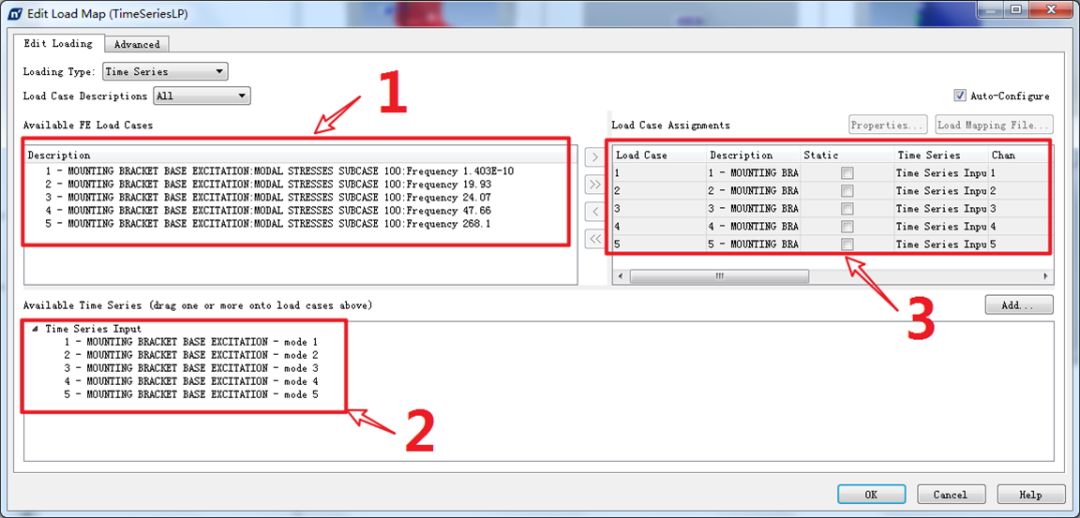

疲劳分析载荷映射中,FE Load Cases (1) 为模态应力结果,本例中有5阶模态。Time Series (2) 中对应有5个模态位移时间历程结果。Load Case Assigments (3) 中会在自动匹配模态应力结果和模态位移时间历程结果。

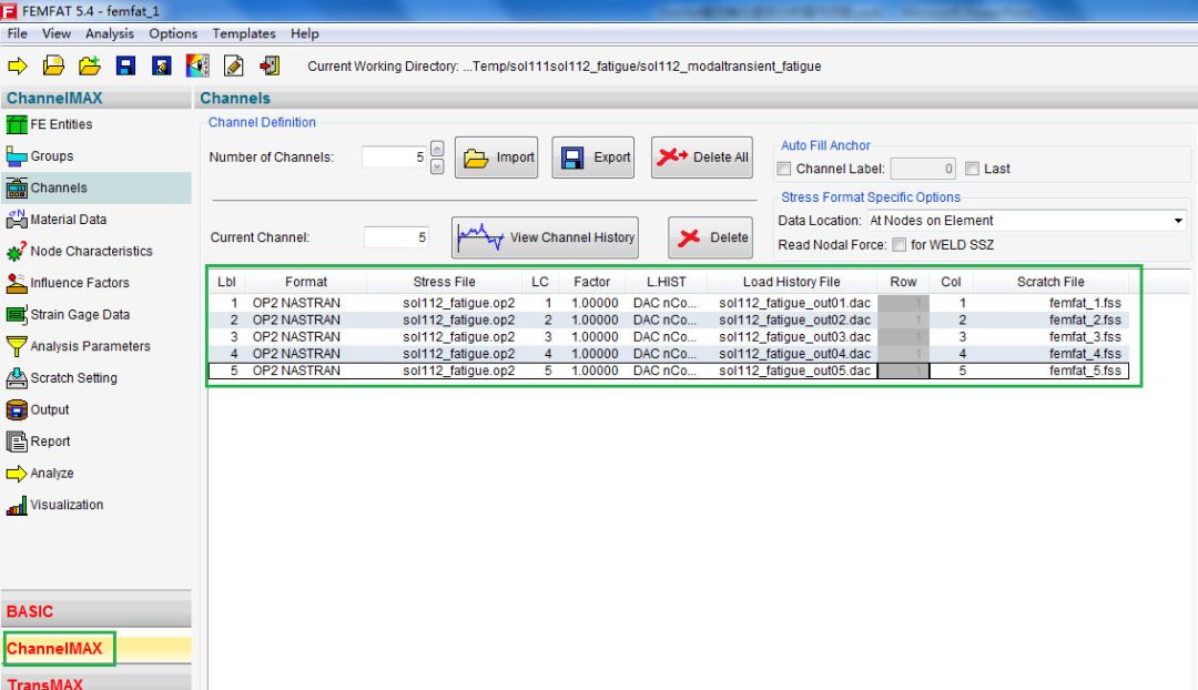

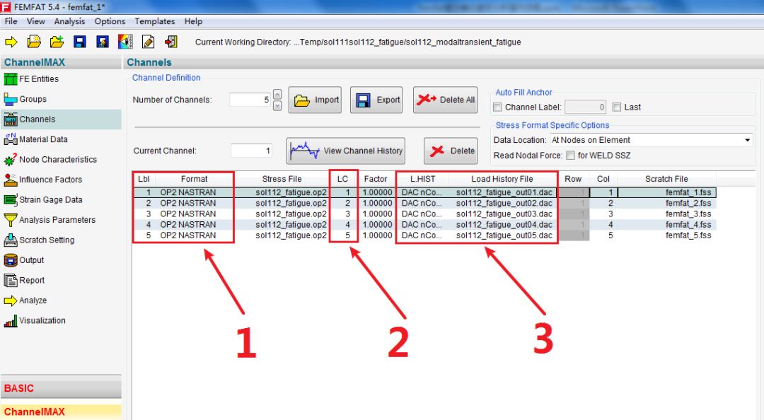

Femfat模态瞬态疲劳分析设置

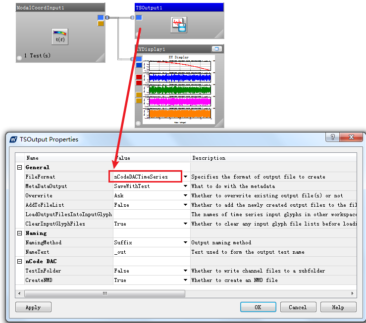

       Femfat模态瞬态疲劳分析使用ChannelMAX模块,模态应力保存在op2结果文件中。模态位移时间历程结果保存在pch文件中。由于femfat无法直接识别pch格式的文件,因此需要将pch格式的文件转换为femfat可识别的格式,如Ncode dac格式的文件。这可以通过使用Ncode来实现。
模态瞬态疲劳分析操作流程(nastran、Ncode、Femfat)的图24
1.模态应力结果保存在op2结果文件中,结果中包含所有求解的模态阶次的应力结果。
模态瞬态疲劳分析操作流程(nastran、Ncode、Femfat)的图25
2.模态应力结果有几个频率,就需要设置几个LC工况。
3.模态位移时间历程结果保存在pch文件中,femfat无法直接识别,可以通过Ncode将其转化为femfat可以识别的文件,如Ncode dac格式文件。
模态瞬态疲劳分析操作流程(nastran、Ncode、Femfat)的图26
      Ncode和femfat都可以进行模态瞬态疲劳分析。有限元求解设置是一致的,包括模态应力和模态位移时间历程结果的生成。Ncode可以直接识别nastran的模态位移结果pch文件,而femfat无法直接识别pch格式的结果文件,因此需要通过中间转换来完成,比如hypergraph、Ncode等工具或者自己写个转换工具。
