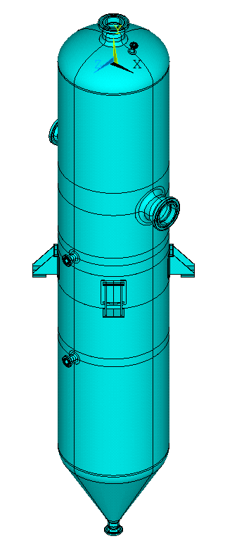

结构分析与模型确定
本设备结构相对较简单,综合考虑分析模型与实际情况吻合程度及现有硬件计算能力,有限元分析采用全模型。
为避免孔边应力和接管对法兰造成影响,导致法兰变形引起介质泄露,设计时接管考虑了足够的长度。
设计工况和操作工况下有限元计算模型壁厚均为有效厚度,水压试验工况计算模型应取实际设计厚度,本文为了简化,采用有效厚度,结果偏于安全。
煤气水分离器结构实体模型见图1所示。
ANSYS在压力容器行业的应用-应力强度分析的图1
图1-煤气水分离器结构实体模型

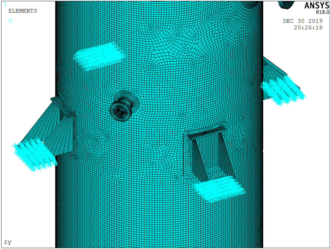

单元选择及网格划分
分析采用ANSYS有限元分析软件提供的SOLID185进行网格划分。因SOLID185为八节点实体单元,壁厚方向至少划分4份以保证足够的计算精度。
不断加密网格直至计算结果基本无变化,最终用于计算的有限元网格见图2,模型单元数为602068,节点数为755179。
ANSYS在压力容器行业的应用-应力强度分析的图2
图2-模型网格图

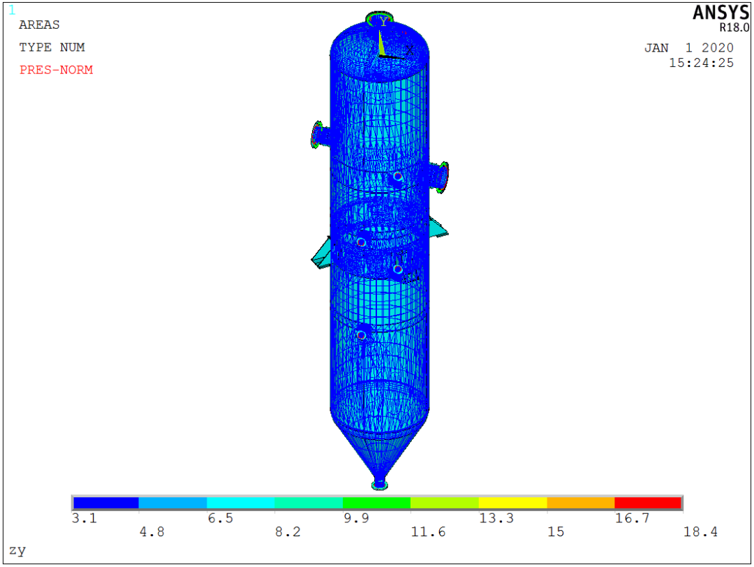

边界条件及载荷施加
  • 边界条件
各工况均在支座下表面约束环向位移和轴向位移,模型施加边界条件见图3。
  • 载荷
在有限元模型上施加以下载荷:
一、内压Pc介质接触所有表面包括筒体、封头、接管、法兰内表面及法兰有效密封宽度面内侧承受内压Pc作用,各工况分别施加;
二、垫片压紧力等效压力PF作用于接管法兰垫片有效密封宽度面上的垫片压紧力等效压力PF,根据标准JB4732-1995式(D.4-2),有下列推导,各工况分别施加:
ANSYS在压力容器行业的应用-应力强度分析的图3
三、螺栓作用力等效压力Pw作用于接管法兰螺栓圆作用面上(法兰盘背面)的螺栓作用力等效压力Pw,根据标准JB4732-1995式(D.4-5),有下列推导:
ANSYS在压力容器行业的应用-应力强度分析的图4
其中D1,D2为螺栓圆作用面的外径和内径,三种工况分别施加;
ANSYS在压力容器行业的应用-应力强度分析的图5
图3-设备边界条件施加图
ANSYS在压力容器行业的应用-应力强度分析的图6
图4-设计工况载荷施加

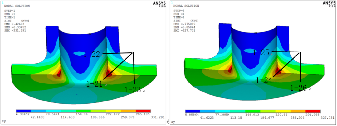

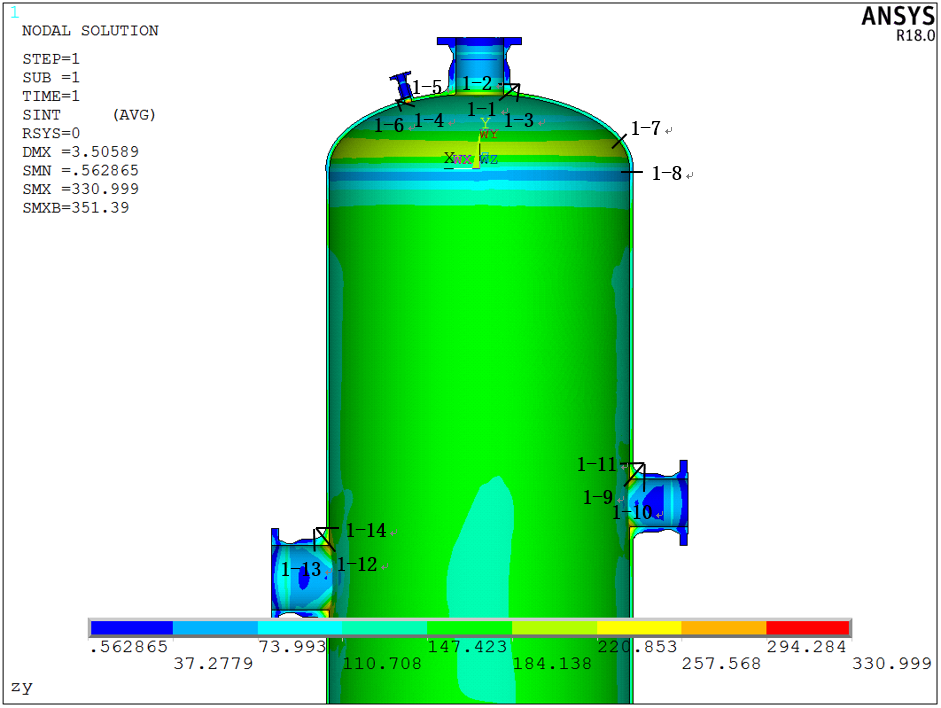

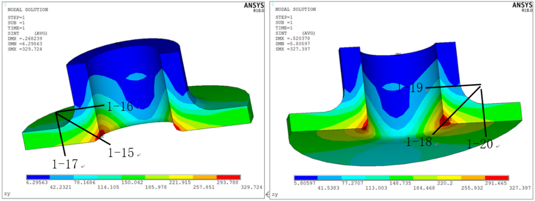

根据JB4732-1995《钢制压力容器-分析设计标准》(2005年确认)进行应力强度评定。使用应力分类法进行应力评定,应力线性化路径的选取原则是:通过分析构件应力强度最大节点、其它高应力强度区选定节点及关注部位相应节点,并沿壁厚方向的最短方向设定应力线性化路径。各模型的应力线性化路径示意图均选取在设计工况应力分布图上标注,最终评定路径的始终节点分别在三种工况应力计算结果上选取。
    主应力差: S 12 = σ 1 - σ 2
                     S 23 = σ 2 - σ 3
                     S 31 = σ 3 - σ 1
   应力强度: S = Max{|S 12 |,|S 23 |,|S 31 |}
总体一次薄膜应力强度极限为KSm,局部一次薄膜应力强度极限为1.5KSm(对锥壳小端为1.1KSm),一次薄膜加一次弯曲应力强度极限为1.5KSm,一次薄膜应力强度加二次弯曲应力强度极限为3.0Sm,一次+二次+峰值应力强度极限为2Sa。Sm为许用应力强度,Sa为许用应力幅值。K为载荷系数,设计工况下K=1, 液压试验工况K=1.25。

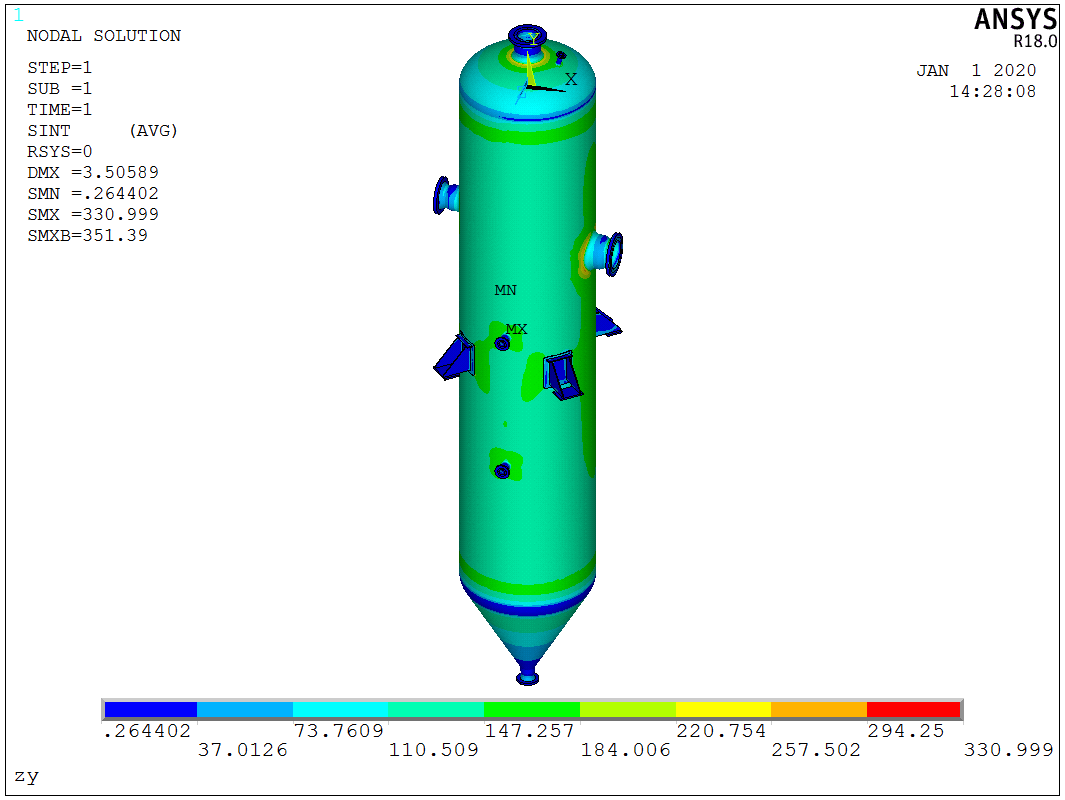

  • 应力分析结果

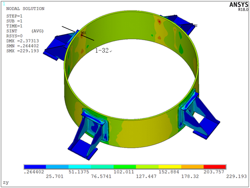

图5给出了模型在设计工况下的应力分布图,由图可知,最大应力值都位于接管N4a与壳体相交外圆角处。
ANSYS在压力容器行业的应用-应力强度分析的图7
图5-设计工况下应力分布图

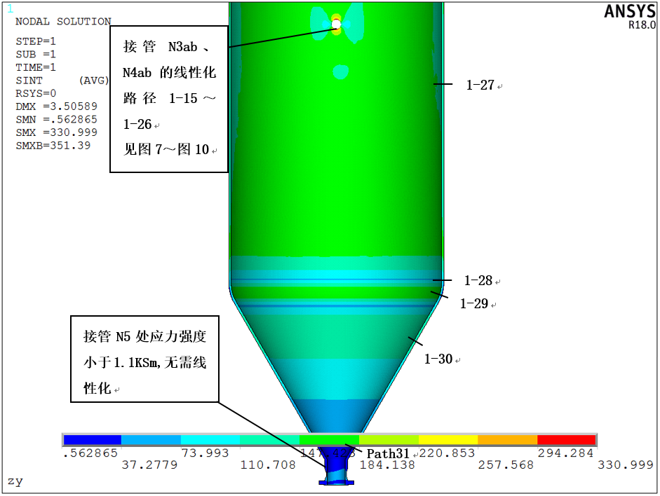

图6~11给出了设计工况下线性化路径图。表2给出了线性化结果。
ANSYS在压力容器行业的应用-应力强度分析的图8
ANSYS在压力容器行业的应用-应力强度分析的图9
图6-设计工况下线性化路径(总)
ANSYS在压力容器行业的应用-应力强度分析的图10图7-设计工况下线性化路径-N3a  图8-设计工况下线性化路径-N3b
ANSYS在压力容器行业的应用-应力强度分析的图11图9-设计工况下线性化路径-N4a  图10-设计工况下线性化路径-N4b
ANSYS在压力容器行业的应用-应力强度分析的图12
图11-设计工况下线性化路径-支座

1-24
一次局部薄膜应力强度S
194.8
1.5KSm =217
通过

一次总体薄膜应力强度S
146.2
1.0KSm =164.67
通过
1-28
一次局部薄膜应力强度S
75.77
1.5KSm =247
通过
1-29
一次局部薄膜应力强度S
79.11
1.5KSm =247
通过
1-30
一次总体薄膜应力强度S
128.2
1.0KSm =164.67
通过

1-32
一次局部薄膜应力强度S
166.5
1.5KSm =247
通过
结论
通过以上应力强度评定,说明本容器满足JB4732《钢制压力容器-分析设计标准》所规定的应力强度要求。
