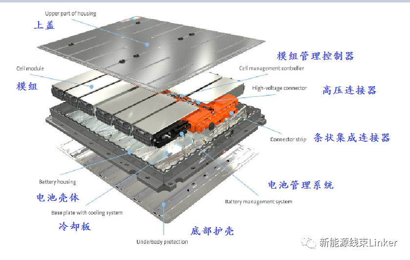

电池结构、电池连接器、冷却系统

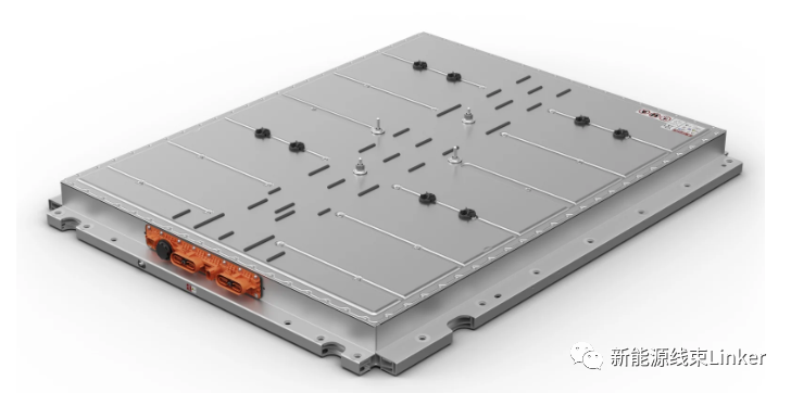

大众汽车称其锂离子电池组为“巧克力棒”设计,由多个矩形电池模块组成,这些模块安装在铝壳中,铝壳的底部集成了热交换器。
大众MEB平台高压部件解析(电池、连接器、高压线、充电座、动力系统)的图3
大众MEB平台高压部件解析(电池、连接器、高压线、充电座、动力系统)的图4

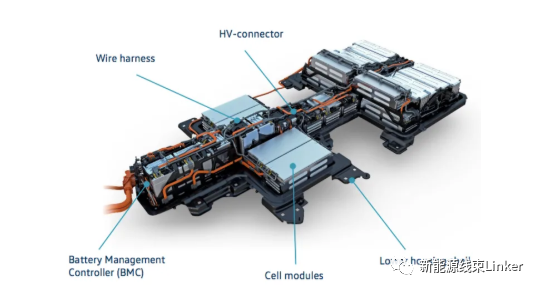

下图所示为电池包的结构示意图,外壳的后部包括一个电池管理控制器
大众MEB平台高压部件解析(电池、连接器、高压线、充电座、动力系统)的图5

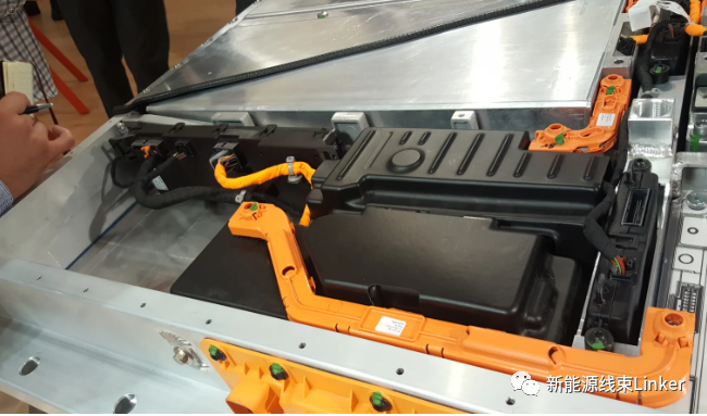

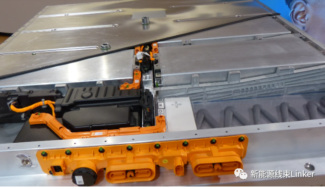

下方为切开的电池包实物图片,可以比较清晰的看到条状集成连接器。
大众MEB平台高压部件解析(电池、连接器、高压线、充电座、动力系统)的图6

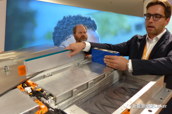

众汽车计划在MEB电池组的模块中使用两种不同类型的电池:方形电池和袋式电池,因为圆形电池的包装密度不会很高。
大众MEB平台高压部件解析(电池、连接器、高压线、充电座、动力系统)的图9

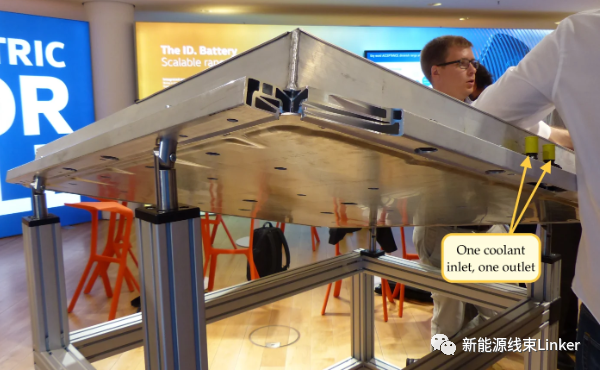

图片中的锯齿形的灰色物质为导热间隙填充物,有助于确保来自电池单元的热量传递到集成在下面壳体中的热交换器。热交换器,入口和出口都在壳体的前侧,如前图所示,下面更清楚地显示

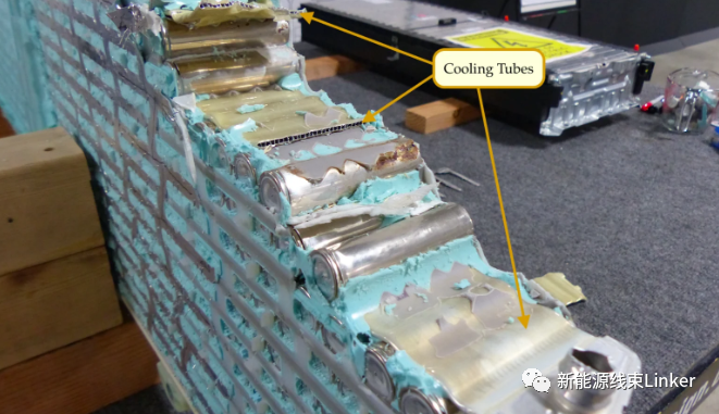

相比之下,特斯拉实际上是在单个电池之间而不是模块下方缠绕 冷却剂管 。看一下Model 3的电池散热设置:

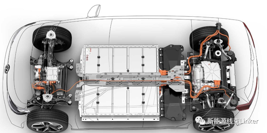

下边是Volkswagen ID.3的新能源部件透视图
大众MEB平台高压部件解析(电池、连接器、高压线、充电座、动力系统)的图13

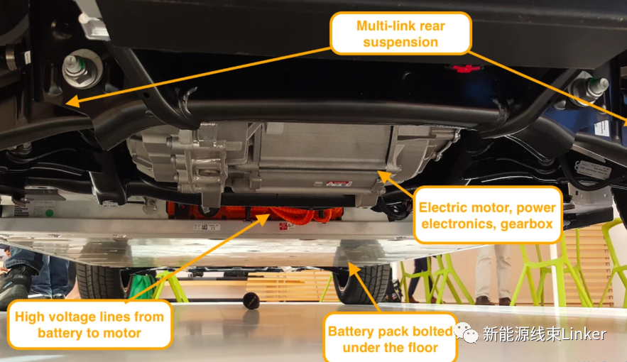

其动力系统布置在后部,动力系统采用电机和电机控制器集成的方式,纯电动后驱动,能狗获取更好的操作灵活性,因为传统燃油车一般前驱,前轮即是转向轮又是驱动轮。

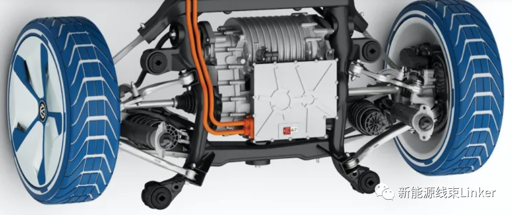

动力系统的高压线束安装如下

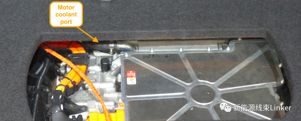

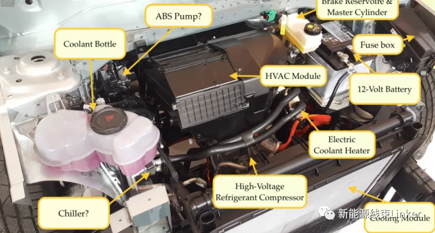

下边是前舱体的零部件布置。
大众MEB平台高压部件解析(电池、连接器、高压线、充电座、动力系统)的图17

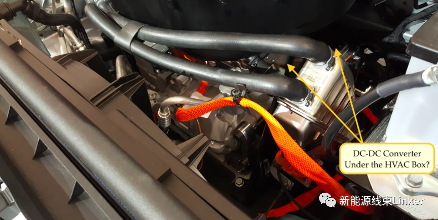

管线路特写
大众MEB平台高压部件解析(电池、连接器、高压线、充电座、动力系统)的图18

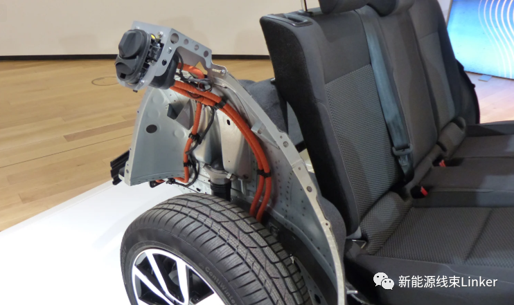

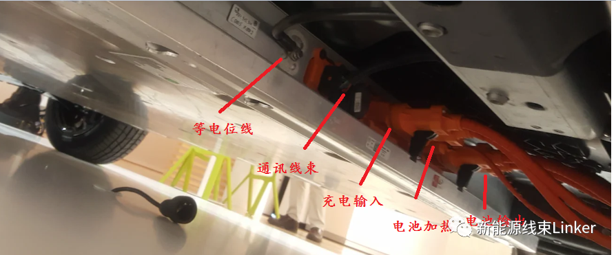

充电插座特写
大众MEB平台高压部件解析(电池、连接器、高压线、充电座、动力系统)的图19
