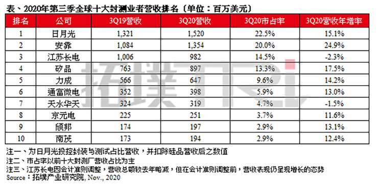

根据拓墣产业研究院2020年第三季度全球十大封测业营收排名,中国大陆有三家封测厂位列其中,江苏长电、通富微电和天水华天分别位列全球第3、第6、第7。

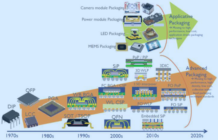

一般而言,芯片面积与封装面积之比越接近1,封装效率就越高,也代表封装技术更先进。因此,芯片封装经历了引脚连接(DIP)、引线连接(QFP)、表面贴装(PAG)、焊球封装(BAG)等发展阶段,如今进入3D封装时代。
先进制程缺位,大陆封测“四巨头”能否“曲线救国”?的图3
半导体封装技术发展路线图
在3D封装中,晶圆级封装(WLP)在高端应用中经常被使用,系统级封装(SIP)尚未大规模普及。
