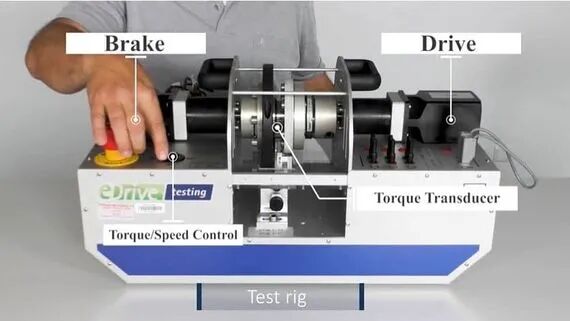

建议2 - 输入数量和类型
你需要多少通道?标准HBM功率分析仪带有3 – 21个功率通道,可连接多达6个扭矩传感器, 是四轮驱动测试的理想选择。同时采集电气和机械信号,并可升级到更多功率输入通道。在购买功率分析仪时,模块化设计能确保你的投资经得起未来的考验。

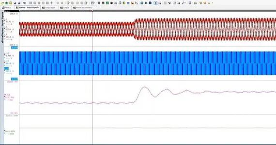

建议3 - 动态功率测量
大多数功率分析仪是专门为测量稳态系统(如电网)而设计的。但对于电动汽车传动系统,在测量负载状况、上升和下降过程中的瞬时功率变化时,您需要能准确测量动态负载变化的分析仪。
建议4 - 原始数据存储与分析
当你需要核查你的测量,或者想深入研究控制算法时,存储原始数据是一个先决条件。你可以在任何时候重新计算你的测试结果。通过实时分析空间矢量和DQ0变换可验证您的控制算法。选择正确的功率分析仪可避免额外的硬件成本,并节省重新运行测试的时间和费用。
