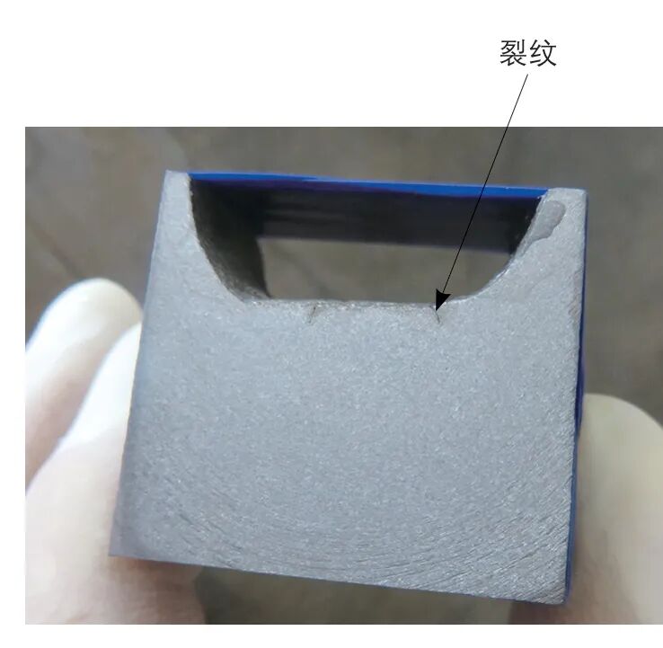

连杆是连接曲轴及活塞的零件,将活塞承受的力传递给曲轴,并将活塞的往复运动转变为曲轴的旋转运动,如图1 所示。从图1 可以看到连杆连接在曲轴连杆颈处,曲轴在连杆颈处受力大,极易产生疲劳及裂纹。抛开使用时产生疲劳及裂纹,在锻造时连杆颈处也易出现裂纹,图2 所示为曲轴连杆颈处剖切后显示的裂纹,此处裂纹若不消除,极易造成曲轴断裂报废。

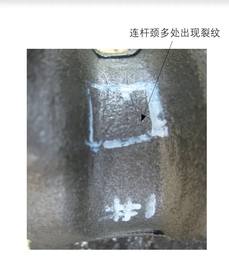

在锻造时曲轴连杆颈处易出现裂纹的位置如图3所示,一般位于连杆颈的档部。

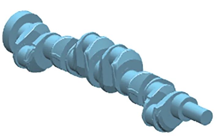

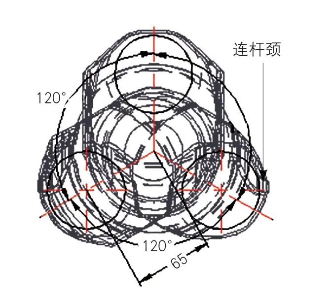

图4 所示为某六缸曲轴锻件三维立体图,其连杆颈互成120°,如图5 所示,曲柄半径为65mm,主轴颈直径为86mm,连杆颈直径为75mm。

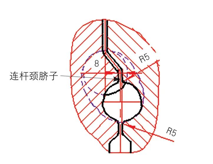

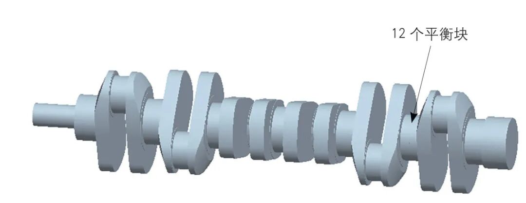

六缸曲轴锻造时可采用整体式锻造或扭拐式锻造,当然采用扭拐式锻造需要有扭拐机。扭拐式锻造原理是将曲轴连杆轴颈锻造成180°夹角,在扭拐机上将连杆轴颈扭成120°夹角。使用扭拐设备会增加较大成本,只有整体锻造成形困难时才考虑使用扭拐设备,如生产斯太尔曲轴。由于该曲轴有12 个较大的平衡块,如图6 所示,在不具备扭拐设备前提下平衡块很难锻造饱满。整体模锻此六缸曲轴时连杆颈档部预锻模具结构如图7 所示,将档部储存8mm 左右高度的余料,以便终锻时该处有足够的材料填充平衡块及连杆颈档部,以减少连杆颈裂纹并使平衡块饱满成形。

⑵裂纹产生原因。
此六缸曲轴即使预锻模具连杆颈档部脐子下降,高度达到10mm,锻后连杆颈档部仍存在裂纹。该六缸曲轴锻造工艺为感应加热-预锻-终锻-切边-校正,下料规格为φ118mm×880mm,预锻及终锻位于同一台压力机上。裂纹产生的主要原因有二:一是连杆颈档部余料不足,在锻造时该处上模凸起处首先与棒料毛坯接触,致使毛坯在该处材料减少过多;二是曲柄半径过大,造成连杆颈外部与毛坯料距离较远,成形困难,如图8 所示尺寸L。以上两个原因使连杆颈档部成形时材料流动剧烈,材料由预锻向外流动到终锻向内流动,极易产生裂纹。该裂纹若在锻造时没有解决,在热处理前则需要酸洗修磨,不仅降低产品质量、提高成本,还存在较大的安全隐患,因为人工修磨裂纹并不能保证完全将其修磨掉,且有的裂纹酸洗后可能难以发现。

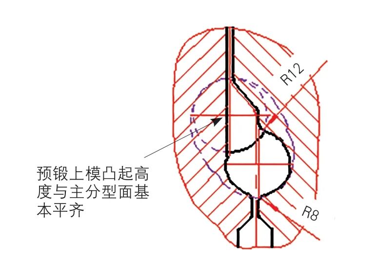

产生裂纹的主要原因中,第二个原因曲柄半径较大是不能改变的,只能在造成裂纹的第一个原因上想办法,即修改预锻模具结构,使预锻时该处储存足够多的材料,以解决曲柄半径过大连杆颈成形困难的问题。经过不断的修改,最终连杆颈档部预锻模具结构如图9 所示,其连杆颈档部上模凸起处基本完全削掉,并增大连杆颈处圆角半径至12mm(原为R5mm),以储存更多的材料。
