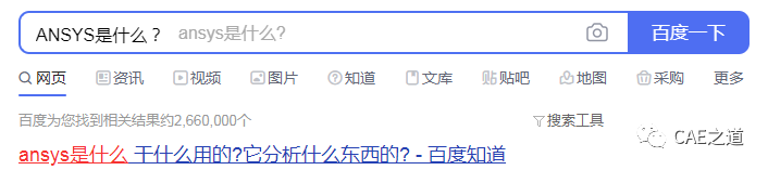

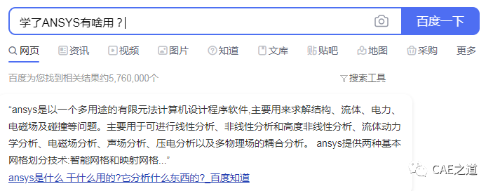

2015年的one day,工作室的老师检查完我们的学习成果以后,对我们说了一句:大家有时间可以学学ANSYS啊!
什么是ANSYS,可以代替手工绘图吗?那会年少无知的我只知道AutoCAD和ProE啊!
于是,我打开百度:
我的有限元学习之路——ANSYS篇的图2
我的有限元学习之路——ANSYS篇的图3
我的有限元学习之路——ANSYS篇的图4
最终得出结论:
ANSYS is nbNB

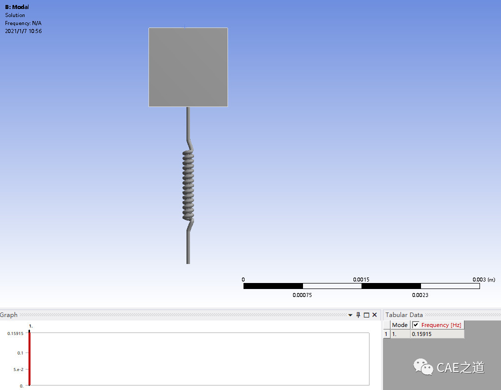

泰戈尔说: 天空中不留下家雀的痕迹,但我已经飞过。真正第一次在设计实战中使用ANSYS,是大三下学期课程 机械振动的结课作业。机械振动这门课是笔者最喜欢的课程之一,在学习这门课程的同时,笔者捎带着学习了 ANSYS的动力学模块,因此在做结课作业时,就用Workbench做了一个 单自由度无阻尼弹簧振子的模态分析,确定其固有频率,并与理论计算结果对照。

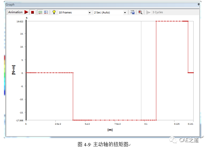

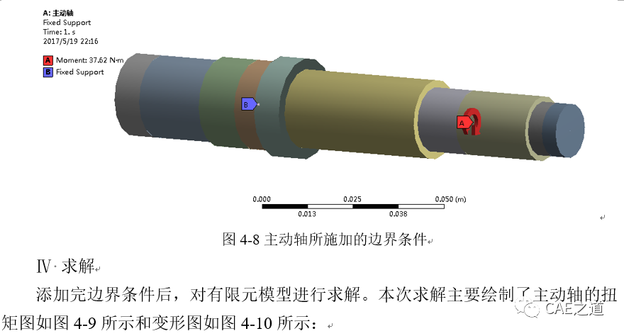

转眼到了毕业季,毕业设计中的弯矩扭矩挠度应力的计算,让笔者不胜其烦 (毕竟还得留着脑子谈恋爱)。 所以在笔者的毕业设计中,计算方面全部使用ANSYS。说实话,真是省心还不怕算错,主要是能有足够的时间谈恋爱了~

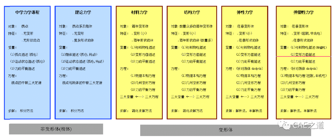

经验3:学习理论知识
会软件操作≠会有限元分析。CAE分析人员的三驾马车:理论知识、工程实践经验和软件操作,其中理论知识积累是最重要的。做一个线弹性结构的有限元法分析,懂材料力学、弹性力学吗?做一个塑性结构分析,懂塑性力学吗?计算过程中失败了,是什么原因?怎么去解决?非线性问题不收敛,该怎么调整?计算完成后,结果符不符合网格无关性要求?分析中的最大应力该怎么取,使用什么准则去评价这个应力是否符合设计要求?……这都需要我们有大量的理论基础,而绝非是只把软件用熟就完事大吉了。这也告诉我们,学好有限元分析,绝不是一朝一夕的事情。

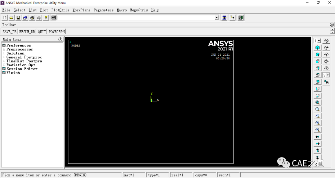

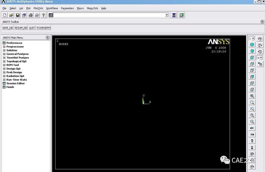

有没有尝试过使用ANSYS经典直接建立几何模型,然后划分网格?笔者尝试过,后果就是头发大把大把的掉……
笔者认为ANSYS经典对初学者是不友好的,最直观的体现就是让人没有食欲的GUI了。很难想象一款软件界面几十年没有更新过是一种什么样专一度,笔者找到了ANSYS10.0(发行于2007年)的GUI和现在笔者使用的最新版ANSYS2021R1的GUI,大家对比一下,玩玩找不同的游戏……
