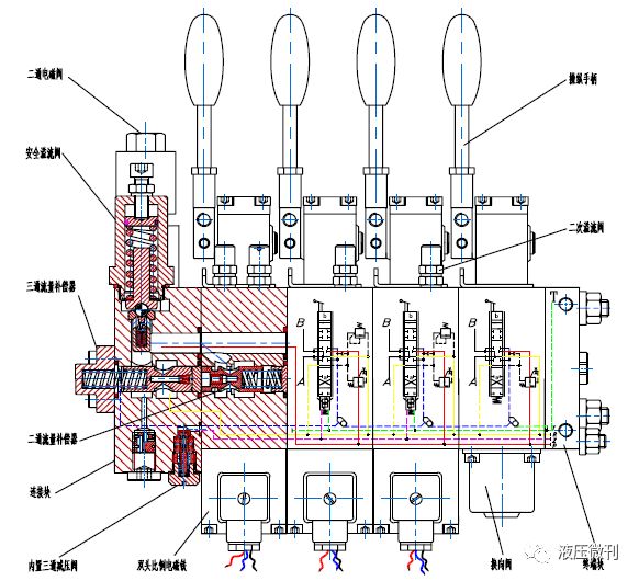

三通流量阀&二通流量阀介绍(转自液压微刊)的图1
1、三通流量阀
1.1、溢流节流型调速阀原理
       由溢流阀和节流阀并联组成,通过溢流阀保持节流阀前后压差恒定,压差为弹簧力。使P2出口流量只与节流阀开口面积有关,多余流量通过T口回油箱,实现按需提供流量。
      由于该阀有1个进口,2个出口,作用又是控制负载的流量,习惯称为三通流量阀。

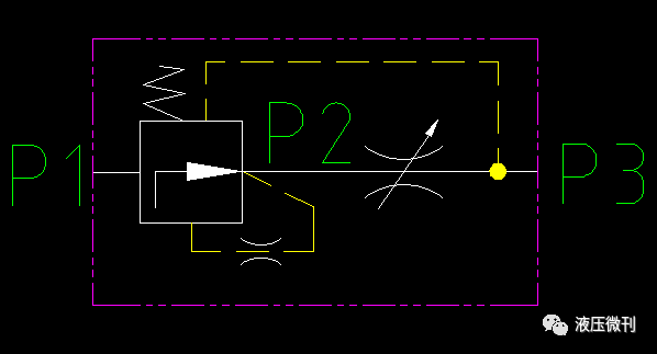

三通流量阀&二通流量阀介绍(转自液压微刊)的图2
P1A=P2A+Fs
P1-P2=Fs/A
P1—进口压力,P2—出口压力,Fs—弹簧压力
1.2、溢流节流型调速阀作用
①卸荷系统总流量;
②控制每一联阀流量;
③建立系统所需压力;
④对系统起缓冲作用;

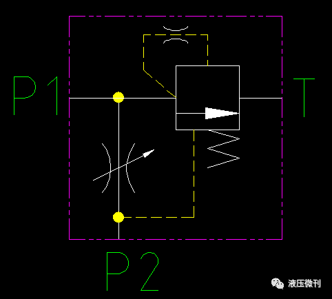

三通流量阀&二通流量阀介绍(转自液压微刊)的图3
 P2A=P3A+Fs
P2-P3=Fs/A
P2—进口压力,P3—出口压力,Fs—弹簧压力
2.2、减压节流型调速阀作用
①平衡多联阀之间的压力
②保证多联阀同时动作

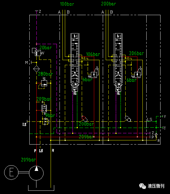

3.1、定量泵系统
      定量泵系统为减少溢流发热及保护元件,需在执行元件不工作时对总流量进行卸荷,执行元件需要调速时,多余流量旁通回油箱,需要使用带三通流量阀的多路阀。
三通流量阀&二通流量阀介绍(转自液压微刊)的图4

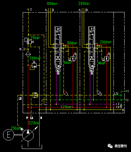

3.2、变量泵系统
      变量泵系统由于Ls引入泵控系统,可在执行元件不工作时使泵排量保持在较小排量,只有20+bar的待命压力,执行元件需要调速时,通过Ls控制泵的排量实现按需提供流量。
三通流量阀&二通流量阀介绍(转自液压微刊)的图5
