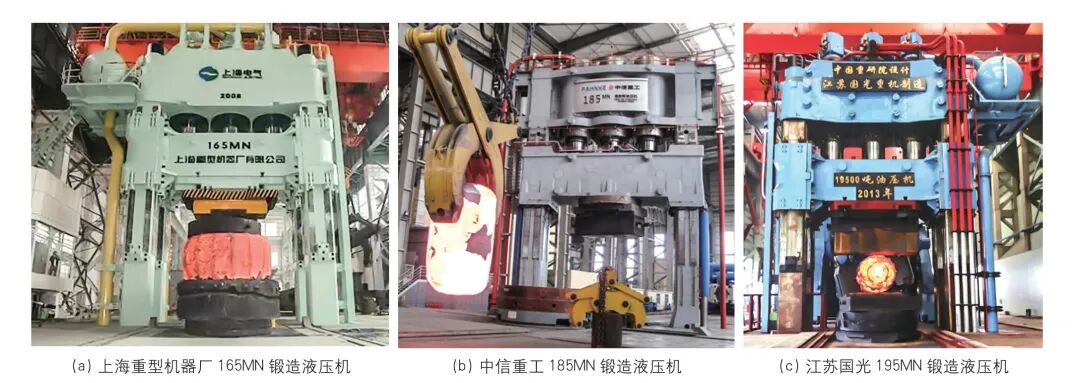

现代自由锻造液压机组由于压机速度快,转换频率高,配有操作机等锻造工装辅具,大大缩短了锻造作业时间;操作机送料定位准,机组动作控制精度高;操作机与液压机配合实现自动控制和联动控制。国内现在已具备5 ~195MN 全系列现代自由锻造液压机组的供货能力,全球最大的三台自由锻造液压机相继在国内投产,分别为2008 年于上海重型机器厂投产的由中国重型院设计的165MN 锻造液压机(图1a),2011 年于中信重工投产的由德国PAHNKE 公司设计的185MN 双柱锻造液压机(图1b),2014 年于江苏国光投产的由中国重型院设计的195MN 锻造液压机(图1c)。这些大型锻造液压机的成功建立,说明我国自由锻造装备代表了国际先进的装机水平,提升了我国大型锻压装备的加工能力和机械化水平,为我国核电和火电等行业大型锻件的生产奠定了基础。
万吨级锻造液压机工艺体系的建立的图1

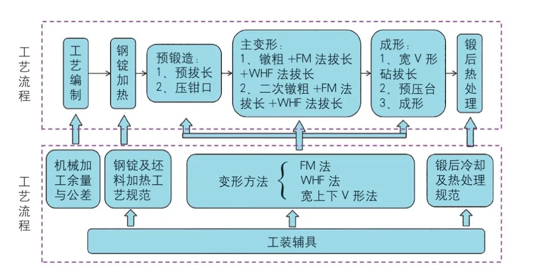

万吨级锻造液压机具有规模大,技术复杂,涉及到多个学科和专业,操作起来需要各相关系统相配合,这就要求工艺体系必须具有清晰的逻辑结构、科学的工艺流程、各步骤之间的关系明确,这样才能高效、有条理地管理大型锻件的锻造生产。万吨级锻造液压机的建立需要多领域技术为设备的正常运行提供支撑,总的来说,万吨级锻造液压机工艺体系的逻辑结构是工艺支撑和工艺流程这两部分构成的运行生命体,图2 是4300mm 轧机支承辊锻件在万吨级锻造液压机上的工艺体系结构。
万吨级锻造液压机工艺体系的建立的图2
图2 锻造工艺体系结构
工艺支撑
工艺技术基础要素包括各类标准、规范、准则、数据、工具及软件等,万吨级锻造液压机的工艺支撑具体表现为锻件图纸设计标准、钢锭及坯料加热工艺规范、锻造变形方法、冷却及热处理规范、各个步骤操作的工装辅具等。这些要素是客观存在的,必须科学合理地加以使用,并使其创造和产生价值,因此需要将工艺流程加入到工艺体系中去。
工艺流程
在万吨级锻造液压机工艺体系中,工艺流程是工艺技术的体现,大型锻件进行到哪一个生产环节,就需要相应的工艺支撑对其进行规范,确保万吨级锻造液压机正确、合理地加工出合格的大型锻件,使得设计与加工过程都有据可依。工艺支撑和工艺流程在万吨级锻造液压机工艺体系的建立中都是不可或缺的。

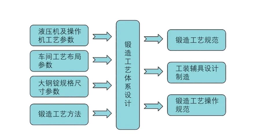

锻造工艺体系的建立,是万吨级锻造液压机正常运行及锻造出合格产品的关键所在,图3 所示为万吨级锻造液压机的锻造工艺体系设计过程。锻造工艺体系与液压机、操作机、车间布局、大钢锭规格、锻造工艺方法息息相关,建立锻造工艺体系必须考虑这些因素,并在此基础上形成锻造工艺规范,设计制造工装辅具及形成锻造工艺操作规范。
万吨级锻造液压机工艺体系的建立的图3
图3 锻造工艺体系的设计
锻造工艺规范
万吨级锻造液压机的锻造工艺规范一般由自由锻件机械加工余量与公差、钢锭及坯料的加热工艺规范、锻后冷却及热处理规范及锻件修整工艺守则等组成。
大型锻件在大型自由锻造液压机上锻造时,需要留有加工余量,以便去除锻件表面不平、歪扭等缺陷,并通过后续加工达到零件所要求的精度和表面粗糙度。结合相关的理论基础、实际经验与厂内现实情况,对可能遇到的各种不同吨位的大型锻件,制定合理的机械加工余量与公差;对各种型号的钢锭及坯料,选择相应的加热炉型、加热速度与保温时间,确保锻件被烧透且能正常锻造,同时避免过烧及烧不透的情况发生;锻件锻造冷却速度的控制以及锻后热处理的选用,这是保证大型锻件获得优良的内部组织以及为后续机加工做准备的必要工艺过程;对大型锻件进行修整,可以进一步消除锻件表面不平、歪扭等缺陷,使锻件达到锻件图纸要求。
从锻件图纸设计的源头开始到大型锻件转移出锻造车间都要遵守这些锻造工艺规范,这些锻造工艺规范的出现不仅为工程师设计锻件加工工艺提供了参考,而且规范了工人施工行为,确保了万吨级锻造液压机被合理地使用,并加工出合格产品。

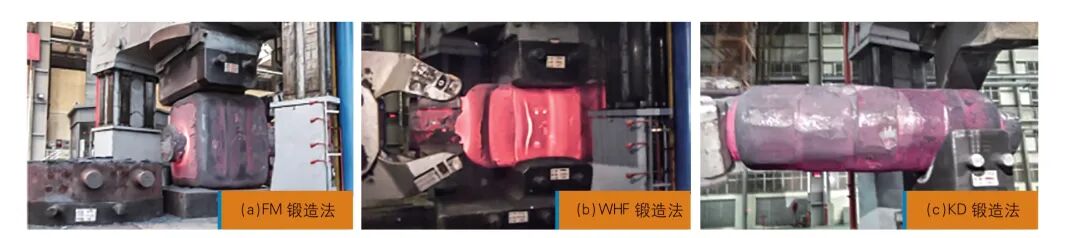

在大锻件的成形过程中,亦需要相应的辅具配合完成锻造成形。在预锻时,中心压实常用WHF 法、FM 法及KD 法等,它们对于锻造需要的宽砧有不同的要求,增加了砧形,如平砧、V 形砧等,如图4 所示。还有一系列形状的锻件最终成形,需要有相应的工装辅具辅助加工,如,生产轴类锻件的工装辅具主要有各种宽砧及平砧、V 形砧、上下V 形砧、下剁刀、漏盘、平台、垫环、盖板等,生产圈类锻件的工装辅具主要有马架、马架砧子、马杠、芯棒、冲子、回转工作台等。除此之外,还有转移大型钢锭及锻件的通用吊具,主要有铁链、四爪吊钳和套筒等。
万吨级锻造液压机工艺体系的建立的图4
图4 中心压实
