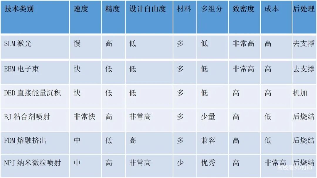

△几种金属3D打印技术的对比分析。全球3D打印产品库https://product.nanjixiong.com已收录各类金属机,欢迎查看
从以上对比可以简单总结:
  • SLM技术成形速度慢、价格高、去支撑后处理麻烦;而EBM虽然速度非常快,但是精度又相对低一些;而NPJ技术无论是设备还是材料都更贵。所以这些技术的应用很难去跟传统制造竞争,多在加工一些传统制造做不了的复杂度高的零件。
  • 基于FDM原理的金属3D打印在材料和后期烧结方面几乎跟金属注射成型(MIM)完全相同,由于脱脂的限制,也就意味着只能加工小型零件。个人认为这种技术应该由MIM厂家作为一种补充工艺,在大批量加工之前进行打样或小批量加工使用,因为金属FDM可以和MIM工艺共用烧结脱脂炉,MIM厂家不需要另外购置。虽然金属FDM打印技术也才进入商业化不久,但是我相信每个MIM厂家都会配备该装备,只是该技术需要在速度和精度方面进行平衡,不能做到二者兼顾。

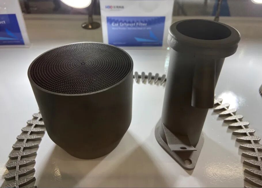

    粘结剂喷射金属3D打印零件
  • 而粘结剂喷射金属3D打印技术具有速度快、成本低的显著特点,是一种可以被普通加工工厂使用的金属零件加工设备,目前算是起步阶段,无论国内外,都处于在与应用匹配的阶段。

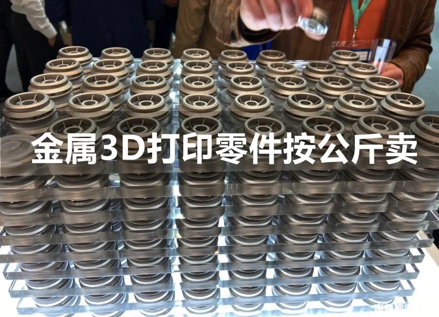

金属3D打印服务将按公斤卖,不锈钢零件可低至300元/公斤的图5△粘结剂喷射3D打印金属零件,可按公斤卖
其实现在金属3D打印零件就可以按公斤卖了。
按公斤卖代表两层意思,一是说明价格已经比较便宜,二是说明材料的重量在很大程度上决定了零件的成本,而零件形状和工艺复杂度对价格不会造成影响。粘结剂金属3D打印可以做到上面两点。

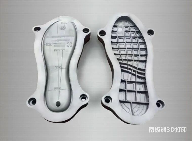

粘结剂喷射3D打印的金属鞋模具,可按公斤卖
对易制科技来说,前期不做制件服务,只是精力不够,我们需要把主要精力用在匹配应用和扩充材料上,我们每天都在做大量的系统性实验,而打印服务需要更细致的管理,我们不想因为做服务而影响研发进度,所以前期我们是不做打印服务。2021年,经过思考和讨论,我们会在适当的时候组建一个专门的制件服务团队来开展业务,初步的定价是不锈钢零件300元/公斤,后期应用起来后可以降到100元/公斤(南极熊备注:这个价格水平,比目前的一般需要0.5元/克的光固化3D打印手板价格还低)。
