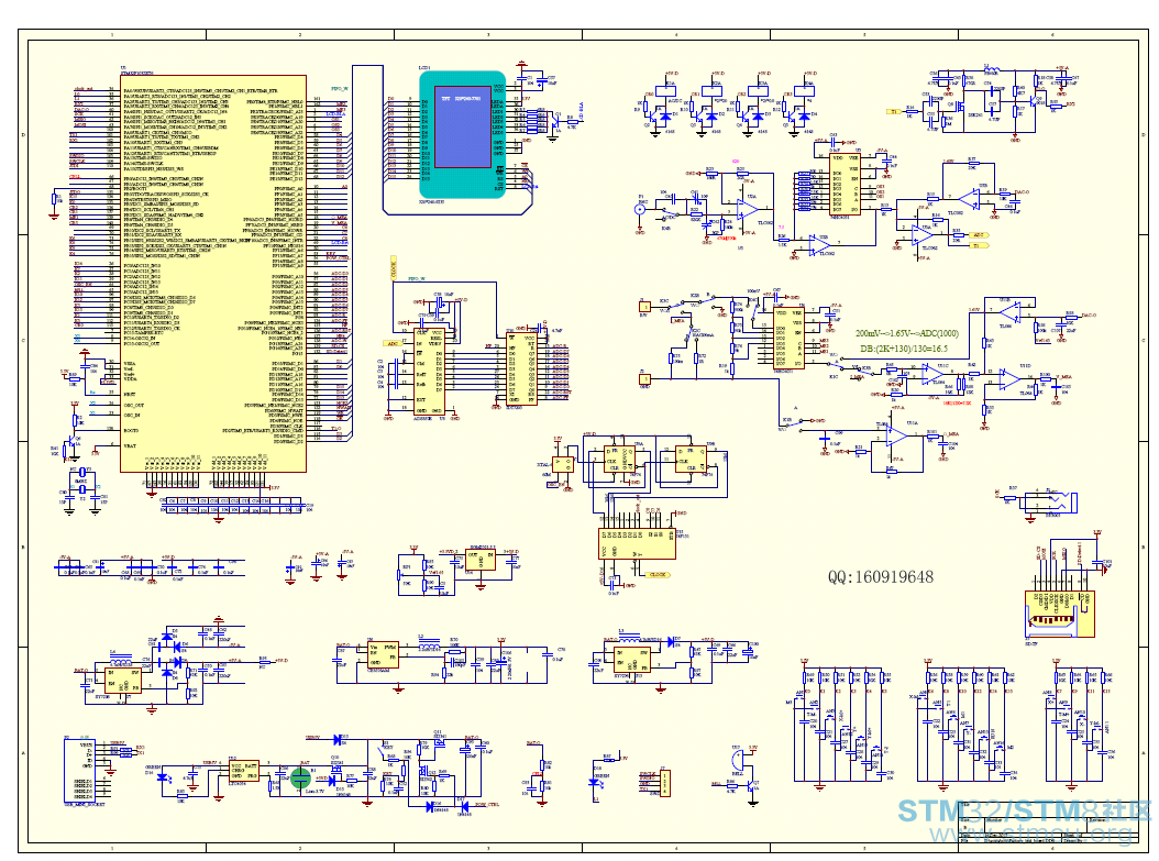

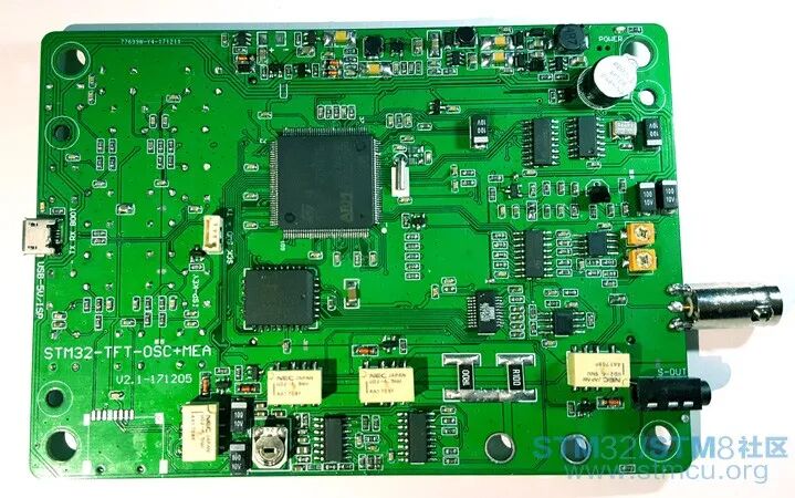

主控:    STM32F103ZET6
液晶屏:  3.2"TFT320×240 65K彩色LCD显示屏  STM32 FSMC总线驱动
AD:      ADS830 IDT7204
AMP:   TL082   TL084

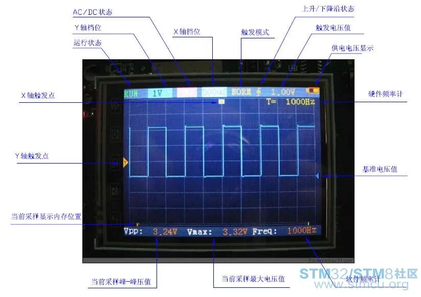

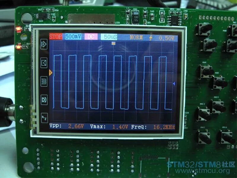

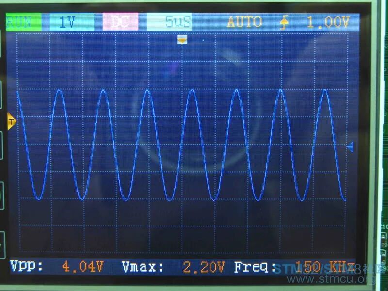

示波器:最高实时取样率60Msps  8Bits,
取样缓冲器深度:5K
垂直灵敏度:5V,1V,500mV,200mV,100mV,50mV,20mV,10mV;
基准电压使用STM32  DA输出,实现按键调节波形基准
水平位置可调并有指示
输入阻抗:≥1MΩ
最高输入电压:50Vpp
耦合方式:AC/DC
实现自动、常规、单次触发方式 ,上升或下降边沿触发
实现计算测量输入信号的频率、周期、占空比、交流峰-峰值、平均值
触发电平高低位置可调,并电压指示
触发时基位置可调,并带指示
RUN/STOP功能

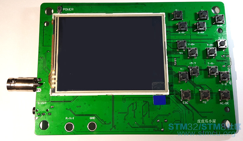

使用16个按键,真正作到单键操作以免去组合按键麻烦。
