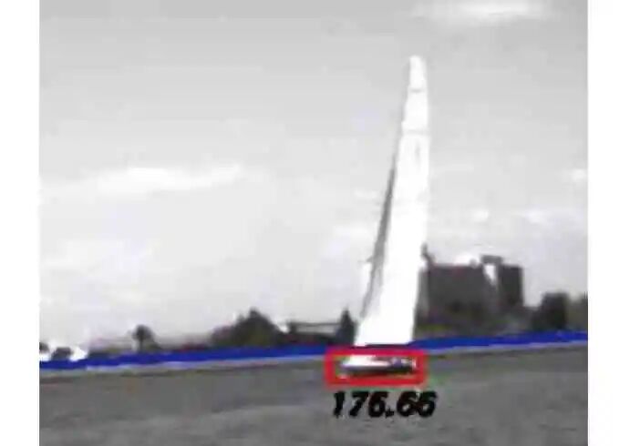

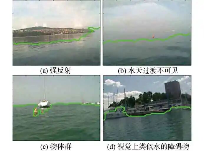

Kristan等[16]解决了通过约束无监督分割方法进行在线检测存在的问题,提出了一种可通过USV捕获的单个视频帧进行快速连续的障碍物图像地图估计,不需要纹理特征提取的图形模型,降低了计算量,提升计算速度和视觉目标检测算法稳定性,能够实现多种动态目标检测,但其采用原则上的信息融合方法,并未结合其他外部传感器,导致目标检测精度受限,给出4种受限情况,见图3。
无人水面艇感知技术发展综述的图3
图3 分割失效例子[16]
Fig.3 Examples of poor segmentation[16]

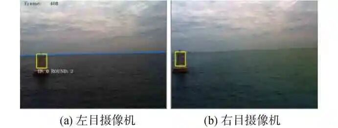

同年,Heidarsson等[21]提出了一种用于USV障碍物检测和避障的单波束主动声呐,体现USV仅依靠声呐数据来导航和避开湖泊及港口环境中障碍物的潜力,还提出了一种可以通过对俯拍图像进行分类,学习障碍物地图的用于USV的技术。随后,Han等[22]通过融合安装在USV上的IMU、摄像机和LiDAR的测量结果,解决了由于桥梁附近GPS信号遮挡,测量精度不够的情况下,水上桥梁结构的3D重建问题,见图5。
无人水面艇感知技术发展综述的图5
图5 三摄像机根据USV轨迹识别桥墩结构合成图像[22]
Fig.5 Image of bridge structure according to USV’s track by three camera[22]

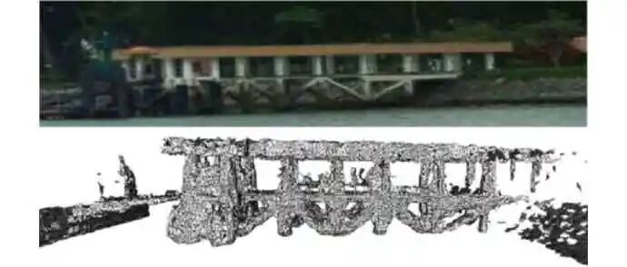

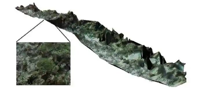

Papadopoulos等[24]使用USV搭载激光扫描仪和侧扫声呐扫描水线上方和下方的海洋结构,针对海洋环境中的3-D表面重建问题进行研究,主要作用于GPS信号缺失情况下的目标检测及海底重构,图7所示为该方法下的码头检测结果。Beall等[25]提出了对水下环境和生态系统演变的定期检测技术,通过二维图像构建3-D模型,获取高精度海底地形,如图8所示。
无人水面艇感知技术发展综述的图7
图7 码头检测[24]
Fig.7 Terminal detection[24]
无人水面艇感知技术发展综述的图8
图8 海底地形重构[25]
Fig.8 Submarine topographic reconstruction[25]

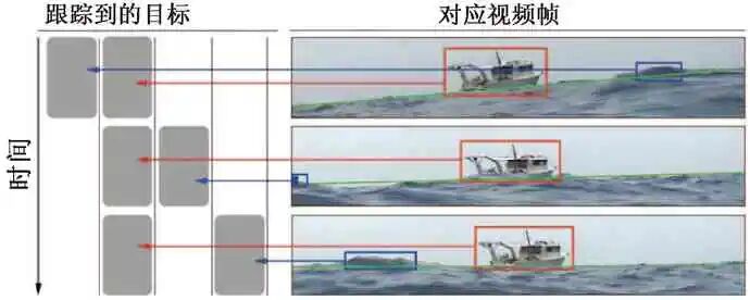

将信息融合方法应用到水面目标检测与跟踪任务中能够带来更好的跟踪效果,一般是基于摄像机和LiDAR融合或者摄像机与GPS的融合等。Fefilatyev等[26]提出了一种在公海视频中自动检测和跟踪海上船只的技术,基于单个视频帧进行海上船只检测,并借助跟踪算法通过视频序列跟踪检测目标,通过滤除未显示视频序列中各帧之间检测一致的噪声,提高了检测及跟踪的精度,图9展示了该系统的目标跟踪效果。Wolf等[27]介绍了一种USV的感知和规划系统,其目标是检测和跟踪中至远距离的船只,但目前无法实现多种类型目标的检测和跟踪。Shin[28]针对大浪、水面有雾等恶劣条件下目标跟踪问题,根据试验得到该系统目标检测和跟踪的距离最远为500 m。萧正莫等[29]通过集成单目摄像机与GPS和IMU数据信息,将测距能力提高500~1 000 m。
无人水面艇感知技术发展综述的图9
图9 环境影响下时间轴上目标跟踪情况[26]
Fig.9 Target tracking on the timeline under environmental influence[26]
