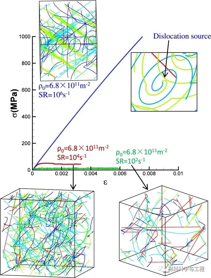

离散位错动力学(DDD)模拟允许对塑性流动过程中的集体位错行为进行原位观察,因此,可以为控制位错介导的塑性应变率效应的机制提供基本见解,而不需要依赖特定的假设。在DDD模拟中,位错是粗粒度的离散弹性线,大多数相关的位错机制是基于物理的方式。在过去的20年里,DDD被广泛地用于研究位错介导塑性的各个方面。虽然DDD模拟已广泛应用于位错塑性中的问题,但上述与应变率相关性有关的基本问题尚未得到系统的研究。特别是,位错平均速度和位错速度分布等基本量,虽然可以通过3D-DDD模拟自然获得,但由于实验难以确定很少有研究。
此文研究者采用3D-DDD和MD(分子动力学)方法,共进行了194次模拟,分析了集体位错塑性的应变速率依赖性。在模拟中,研究了位错密度(9个数量级以上)和应变速率(10个数量级以上),对铜铝单晶塑性变形行为的影响。因此,研究者提出了材料强度、位错密度、应变率和位错迁移率之间的解析关系,该关系与目前的模拟和已发表的实验结果一致。结果表明:随着位错密度的增大,材料强度呈现先减小后增大的趋势。因此,随着应变速率的增加,强度呈现出一种应变速率无关的状态,随后是应变速率硬化状态。所有的结果都可以用一个单一的尺度函数表示,该函数将尺度强度与位错密度和应变率之间的耦合参数联系了起来。这种耦合参数也控制了塑性的局部化、位错流的波动和位错速度的分布。

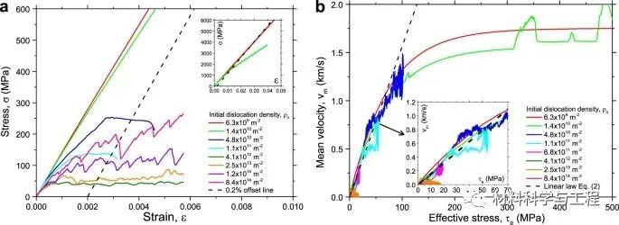

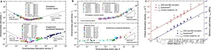

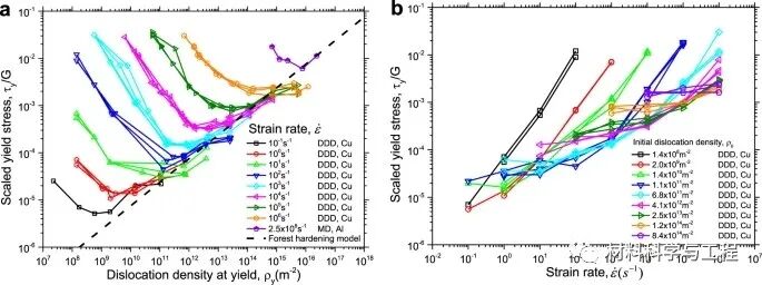

图1 根据当前DDD/MD模拟预测的屈服应力。
马普所&川大《Nature Commun》:金属强度与位错密度和应变速率的关系的图3
图2 当前DDD模拟预测的应力-应变曲线和平均位错速度。

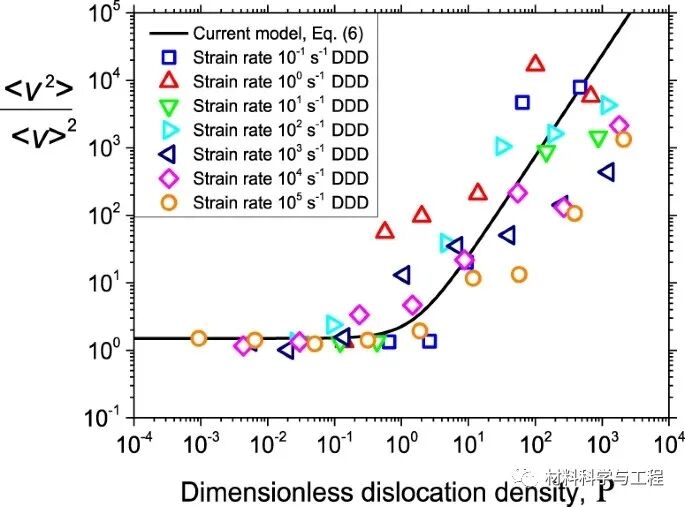

图3 研究者模型,模拟数据和公布的实验比较。

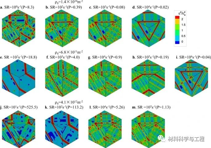

图4 不同初始位错密度和应变率下的塑性应变轮廓 。更多精彩专业视频抖音搜索:材料科学网。

图6 DDD模拟中位错速度分布的平方变异系数。

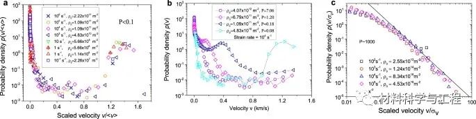

图7 DDD模拟中位错速度的概率分布。
综上所述,研究者提供了一个在迄今为止前所未有的尺度范围内,应变率和位错密度依赖的集体位错动力学的统一图像。在相对低应变率或高位错密度的情况下,大多数实验室实验都是这样进行的,位错的集体动力学表现为高度湍流流动过程。一旦足够高的外加应力使位错排列失去亚稳性,复杂的弛缓过程会导致具有尺度自由位错速度谱的高度不规则动力学,并强烈倾向于形成非均匀应变和位错模式。(文:水生)
