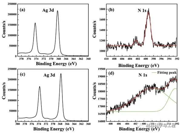

研究发现, PFN界面层的偶极作用主要来源于含N支链与电极间的相互作用。当PFN分子吸附到Ag表面时,N原子会和Ag形成新的化学键,这通过XPS的研究得到了证实(图1)。同时,研究首次发现,PFN中的电荷会转移到Ag表面,形成从Ag指向PFN的吸附偶极。吸附偶极和PFN分子本身的偶极刚好处于同一方向,两者相互叠加耦合,从而使电极的功函数显著降低。PFN作用机理示意图见图2。当PFN吸附在ITO表面时,同样发现PFN中的电子会转移到ITO表面,形成相应的界面偶极,使ITO表面功函数显著降低。
