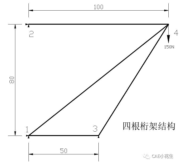

一.问题
如图1所示,显示了四根桁架结构的尺寸与约束情况,材料为钢,弹性模量设置为2.96Gpa,横截面积为100,求该模型的 节点位移、单元应力分量、支反力
ABAQUS-如何求结构的节点位移单元应力分量和支反力的图1
图1

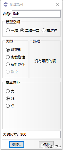

首先按照图1创建部件,选择二维平面,特征为 线,绘制相应的草图,并生成实体,命名为link。

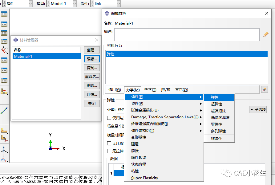

如图3所示,在属性模块创建材料属性,选择力学-弹性,在弹框中填写杨氏模量2960,泊松比0。
ABAQUS-如何求结构的节点位移单元应力分量和支反力的图3

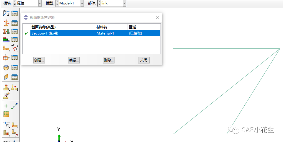

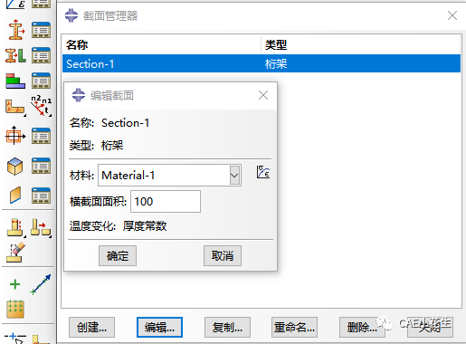

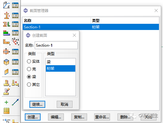

如图4、5、6所示,创建截面,选择类型梁-桁架,并赋予材料属性,填写截面面积为100。
ABAQUS-如何求结构的节点位移单元应力分量和支反力的图4
ABAQUS-如何求结构的节点位移单元应力分量和支反力的图5
5
ABAQUS-如何求结构的节点位移单元应力分量和支反力的图6
6

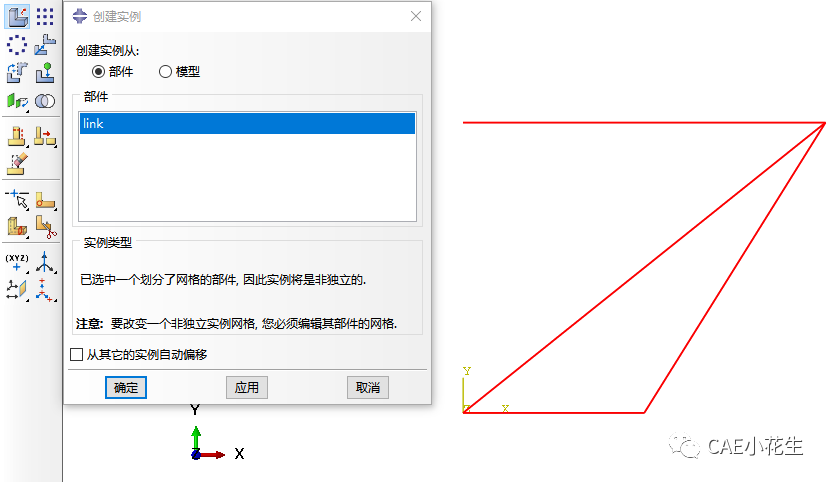

三.装配与分析步

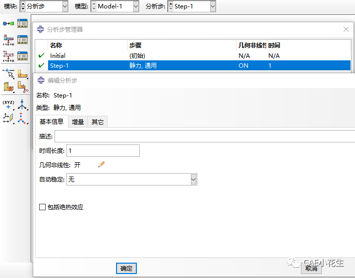

如图7、8所示,将部件进行装配,创建静力通用分析步。
ABAQUS-如何求结构的节点位移单元应力分量和支反力的图7
7
ABAQUS-如何求结构的节点位移单元应力分量和支反力的图8
8

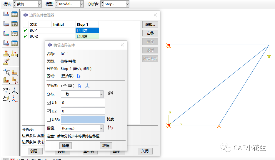

四.边界条件与载荷
如图9所示,创建边界条件,选择转角/位移,约束点1与点2U1和U2的位移;约束点3U2的位移。
ABAQUS-如何求结构的节点位移单元应力分量和支反力的图9
9

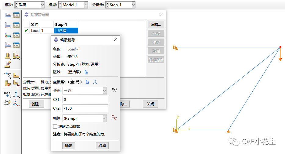

如图10 所示,创建载荷,选择点4,给定集中力CF2=-150N。
ABAQUS-如何求结构的节点位移单元应力分量和支反力的图10
10

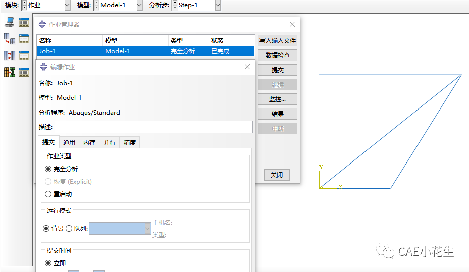

五.网格与作业提交

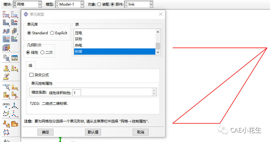

选择单元族为桁架,单元类型为T2D2,提交作业。
ABAQUS-如何求结构的节点位移单元应力分量和支反力的图11
11
ABAQUS-如何求结构的节点位移单元应力分量和支反力的图12
12

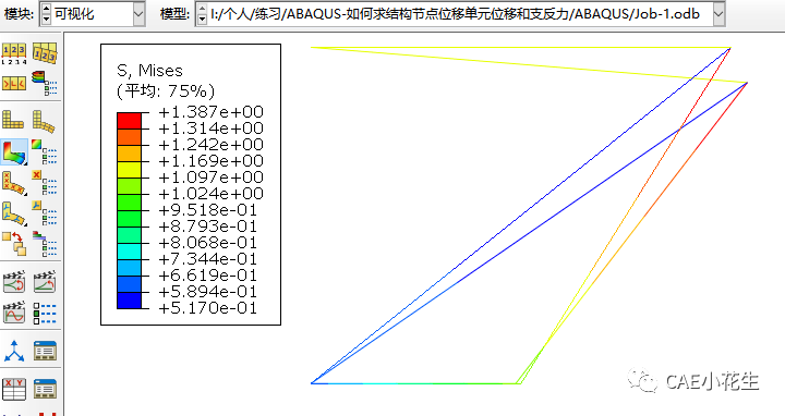

图13是放大之后的变形图,可以看到点4向右下方位移。
ABAQUS-如何求结构的节点位移单元应力分量和支反力的图13
13

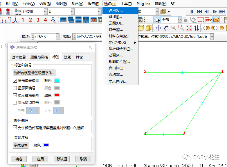

对结果进行处理,提取模型节点位移,单元应力分量和支反力。首先点击进入可视化模块,依次点击选项-通用,在弹框中选择标签,勾选显示单元编号和显示节点编号,在右侧可以自行选择颜色。
ABAQUS-如何求结构的节点位移单元应力分量和支反力的图14
14

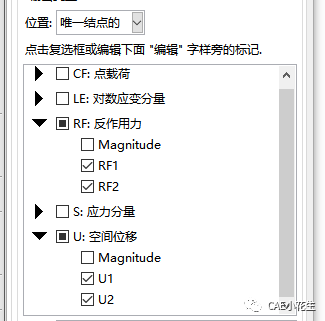

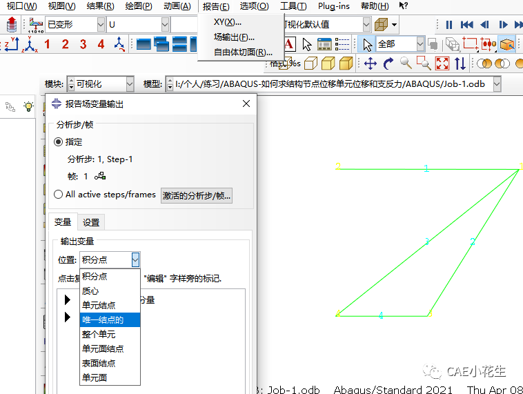

依次点击报告-场输出,在弹框中位置下拉框中选择唯一节点的,在新窗口选择RF下拉菜单中的RF1与RF2;选择U下拉菜单中的U1与U2。这两个输出的是节点位移与支反力。
ABAQUS-如何求结构的节点位移单元应力分量和支反力的图15
15
ABAQUS-如何求结构的节点位移单元应力分量和支反力的图16
图16

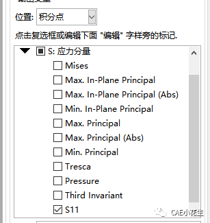

在位置 下拉框中选择积分点,在新窗口选择S下拉菜单中的S11。这输出的是单元应力分量。
ABAQUS-如何求结构的节点位移单元应力分量和支反力的图17
17

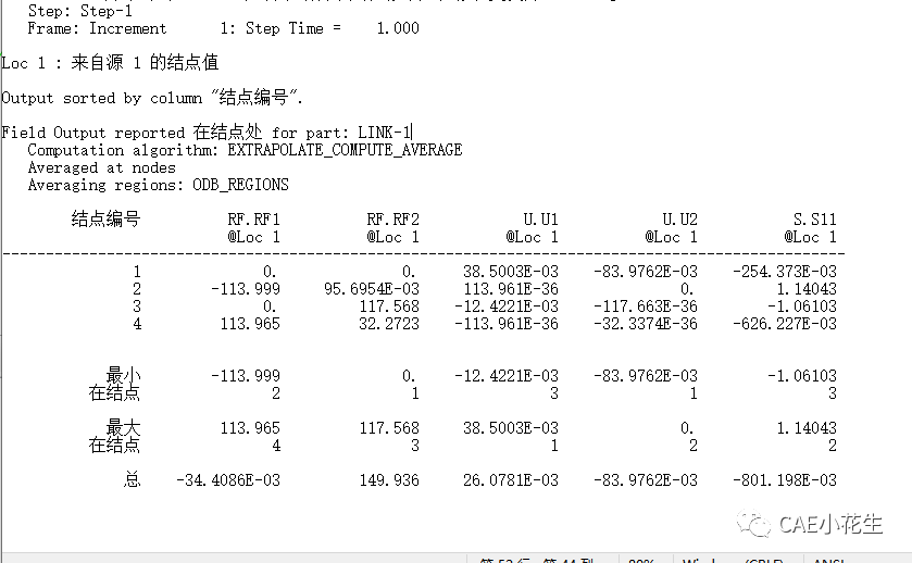

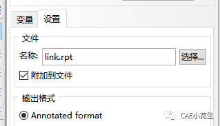

点击窗口的设置按钮,更改名称为link.rpt。
ABAQUS-如何求结构的节点位移单元应力分量和支反力的图18
图18
在保存目录中用记事本打开 link . rpt ,即可得到相应的结果。
ABAQUS-如何求结构的节点位移单元应力分量和支反力的图19
图19
