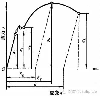

1、关于拉伸力-伸长曲线和应力-应变曲线的问题
材料性能知识大汇总,超实用全面!的图1
低碳钢的应力-应变曲线
a、拉伸过程的变形:
弹性变形,屈服变形,加工硬化(均匀塑性变形),不均匀集中塑性变形。
b、相关公式:
工程应力 σ=F/A0 ;工程应变ε=ΔL/L0;比例极限σP;弹性极限σε;屈服点σS;抗拉强度σb;断裂强度σk。
真应变 e=ln(L/L0)=ln(1+ε) ;真应力 s=σ(1+ε)= σ*eε 指数e为真应变。
c、相关理论:
真应变总是小于工程应变,且变形量越大,二者差距越大;真应力大于工程应力。
弹性变形阶段,真应力—真应变曲线和应力—应变曲线基本吻合;塑性变形阶段两者出线显著差异。
