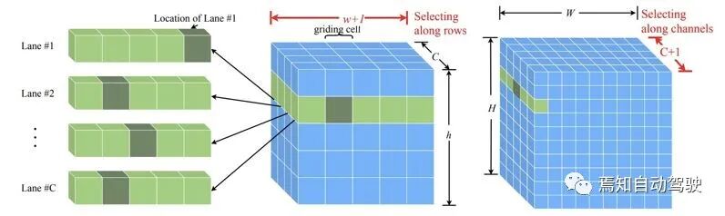

1. “Ultra Fast Structure-aware Deep Lane Detection,arXiv 2004.11757,4,2020
车道线检测任务看成是基于全局图像特征的行选择(row selection)分类问题。其中提出一个structural loss 明确建模结构信息,速度很快,300+ FPS。
代码上线:github.com/cfzd/Ultra-F.

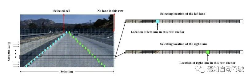

如图显示如何选择行的问题:在每个row anchor水平选择。
车道线检测方法的一些近期论文的图1

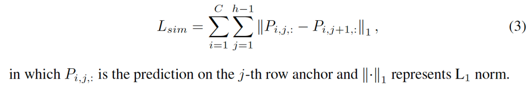

除了分类损失项,还有对location的建模。文中如此定义lane structural loss:它包括相似性和形状(直线)的两个loss函数项
车道线检测方法的一些近期论文的图5
其中

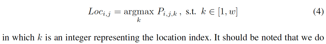

关于lane location
车道线检测方法的一些近期论文的图8
不过argmax操作是不能微分的,故此计算改成计算概率

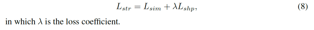

最终的损失函数为:

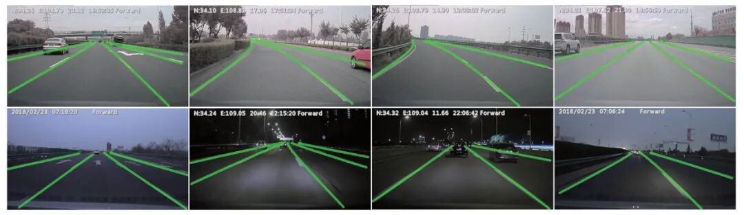

验结果如下:直观例子
车道线检测方法的一些近期论文的图13

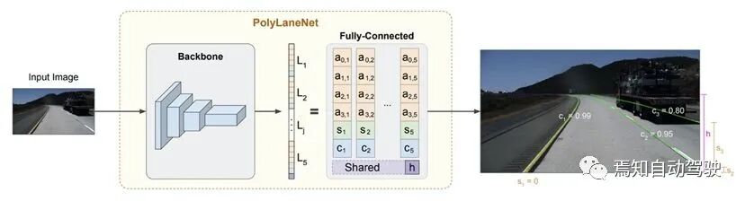

PolyLaneNet,采用deep polynomial regression,速度达到115FPS。
代码上线:•github.com/lucastabelin
如图是其架构概览:

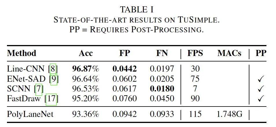

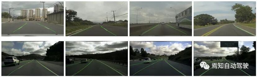

实验结果比较如下:
车道线检测方法的一些近期论文的图15
该方法的直观结果:
车道线检测方法的一些近期论文的图16

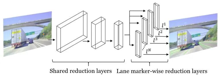

传统方法采取pixel prediction加post processing,而该方法是一种端到端的方式做direct lane marker vertex prediction,无需后处理。作者设计一种新的NN层,逐渐压缩水平组件,叫horizontal reduction modules (HRMs)。它实现端到端检测,其中位置基于argmax得到。这个模型叫E2E-LMD,直接预测lane marker vertex。如图是其框架显示:
车道线检测方法的一些近期论文的图17

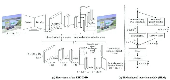

E2E-LMD的架构图如下:
车道线检测方法的一些近期论文的图18
其加入连续horizontal reduction modules扩展普通的encoder-decoder architectures。第一步:构建编码器-解码器;第二步:逐渐压缩HRM的水平维度,无需改变垂直维度。最后一步:两个分支row-wise vertex location branch和vertex wise confidence branch,分类和置信度回归。

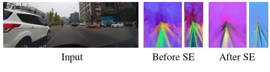

为提高检测性能,采用了Squeeze and Excitation (SE) block,实现注意机制。如图是加入SE前后的检测变化:
车道线检测方法的一些近期论文的图19

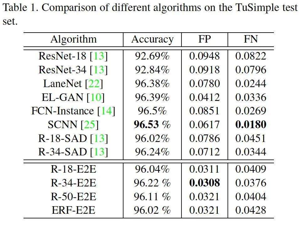

实验结果比较如下:
车道线检测方法的一些近期论文的图20

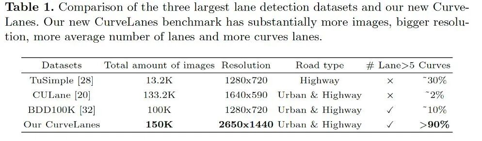

华为的开源车道线数据集CurveLanes:大约150K images,90% 是弯曲车道线 (大概 135K images),相比来说CULane Dataset (大约2.6K images) 和TuSimple Dataset ( 大约3.9K images),如图是一些比较例子。

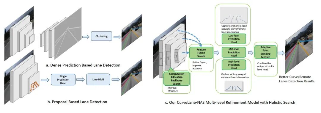

之前的PointLaneNet 和Line-CNN这两个方法,还是按照 proposal-based diagram 产生多个point anchor 或者 line proposals。CurveLane-NAS提出一个包括multi-level prediction heads 和 a multi-level feature fusion的搜索空间,包含了long-ranged coherent lane 信息和short-range curve 信息。
如图检测算法比较:(a) dense prediction based (SCNN), (b) proposal based (Line-CNN), (c) CurveLane-NAS。
车道线检测方法的一些近期论文的图24
NAS是网络结构参数的自动调优。先定义搜索空间,然后通过搜索策略找出网络结构,并进行评估,再以此反馈进行下一个迭代的搜索。搜索策略有基于强化学习的方法、基于进化算法的方法和基于梯度的方法等。基于进化算法,CurveLane-NAS设计了一个搜索空间和一个基于样本的多目标搜索算法,来检测曲线车道。

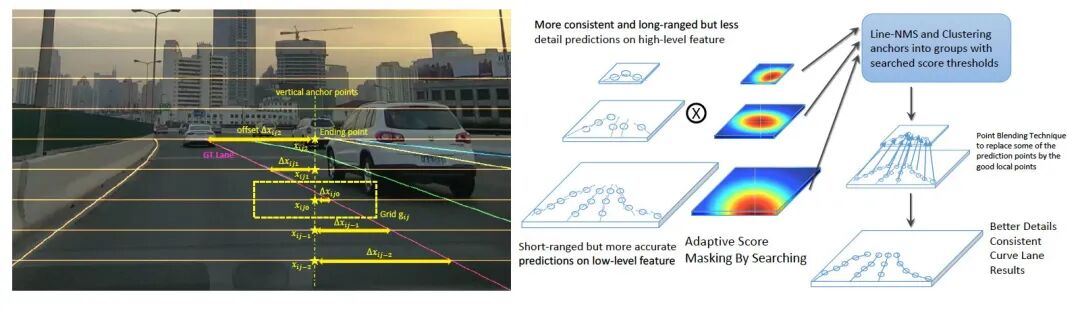

如图示意Point Blending Search模块(取代NMS):对每个预测头,预测每格的offsets和相应的scores。每个lane prediction 可以被offset和point anchors位置来恢复。
车道线检测方法的一些近期论文的图26
Adaptive score masking 允许在 multi-level prediction存在多个ROI。point blending 技术可以用准确的局部点取代一些高置信度anchor的预测点。而远端更细的curve shape则用local points修复。

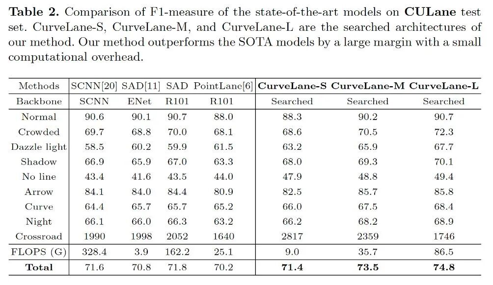

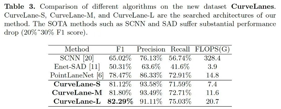

实验结果比较如下:
车道线检测方法的一些近期论文的图27
车道线检测方法的一些近期论文的图28
车道线检测方法的一些近期论文的图29

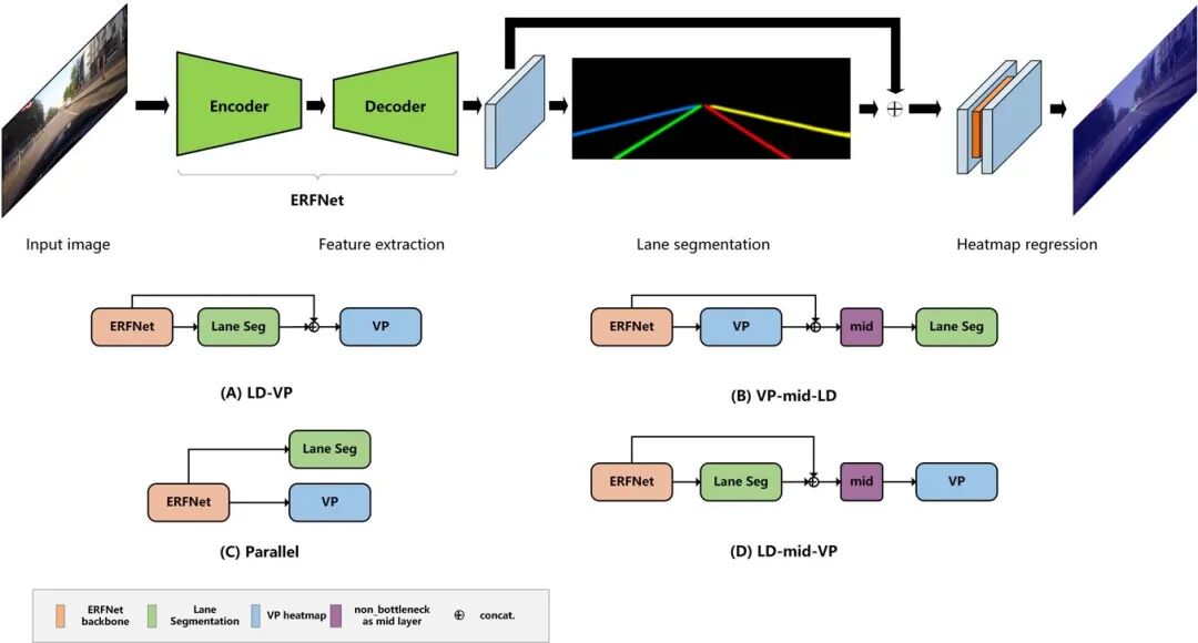

利用几何结构信息,vanishing point,提出一个多任务融合框架,基于ERFNet,图像分割模型,heatmap regression预测车道线的消失点VP。其示意图如下所示:

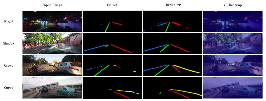

实验结果比较如下:

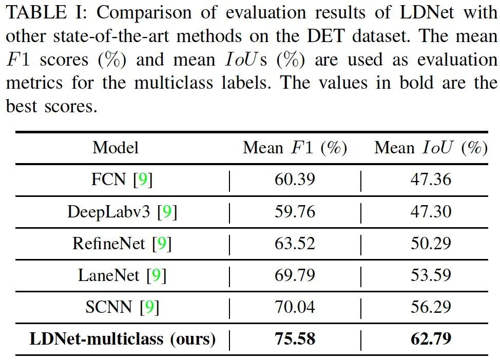

下表给出实验结果比较:
车道线检测方法的一些近期论文的图39

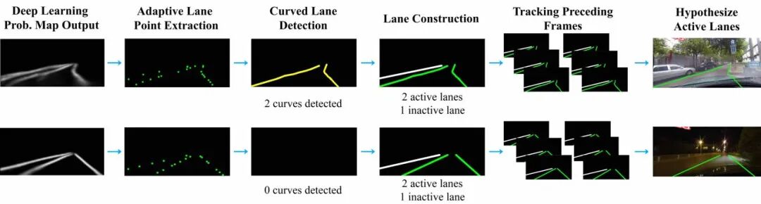

主动车道(active lane)划定单个道路的空间。检测的挑战来自外界的光照和车道自身单调表观。本文提出的方法实际上是一种增强方法,即real-time robust neural network output enhancement for active lane detection (RONELD)。其利用深度学习模型得到的概率图,包括以下模块:自适应车道点检测、弯曲车道检测、车道重建和跟踪等,如图所示。注:这里采用了两个模型SCNN和ENet-SAD做实验。
车道线检测方法的一些近期论文的图40

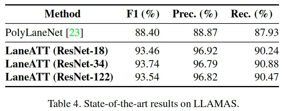

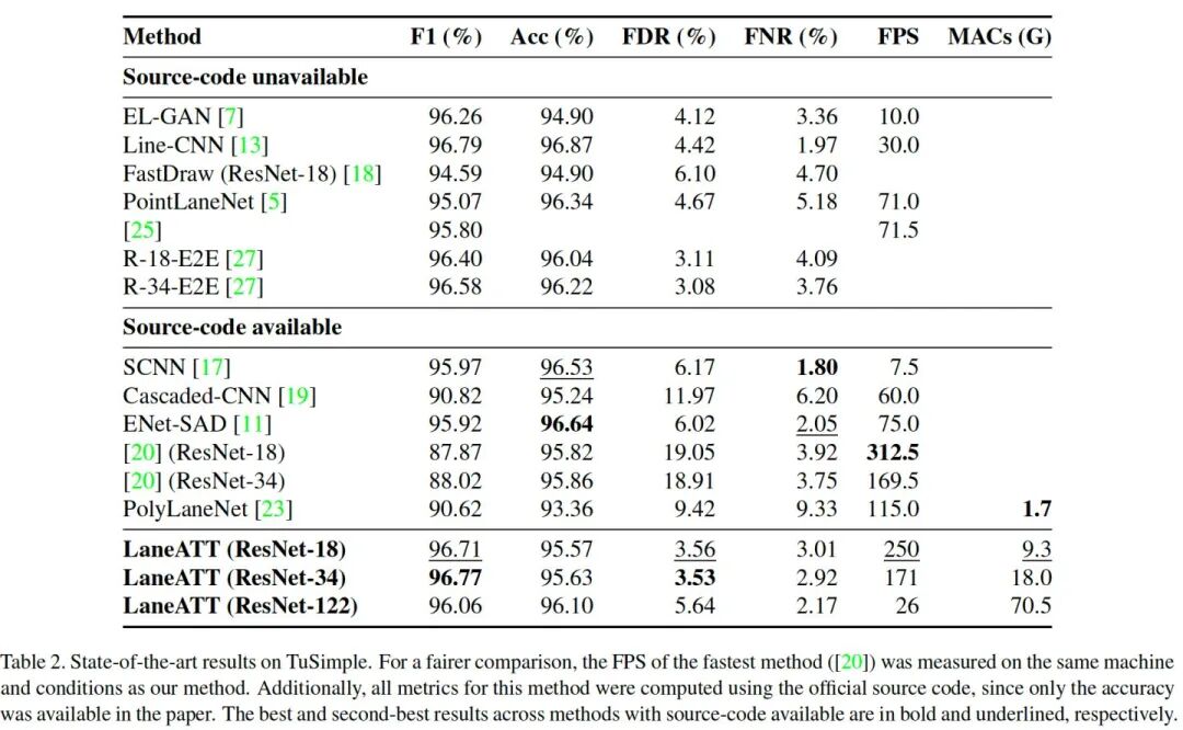

如下是结果比较:
车道线检测方法的一些近期论文的图45
车道线检测方法的一些近期论文的图46
车道线检测方法的一些近期论文的图47

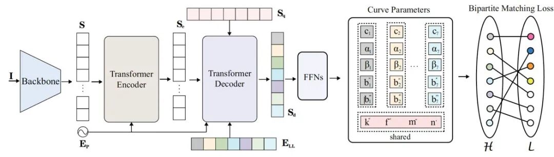

Hungarian fitting loss 在预测参数和真值车道线做bipartite matching,找到positives和negatives,很有效。
如图所示是主干架构:包括一个reduced transformer network, 几个feed-forward networks (FFNs) 做parameter predictions, 和Hungarian Loss。
车道线检测方法的一些近期论文的图52
给定输入图像I, 主干提取low-resolution feature,并扁平成 序列S;S和positional embedding Ep 输入编码器,输出表示序列Se;然后解码器产生输出序列Sd,其中输入查询序列 Sq 和一个学习的positional embedding ELL,然后计算其与Se、Ep的交互,得到特征;最后多个FFNs 直接预测输出参数。

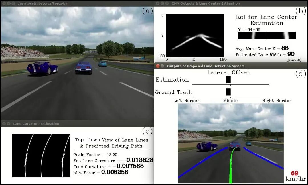

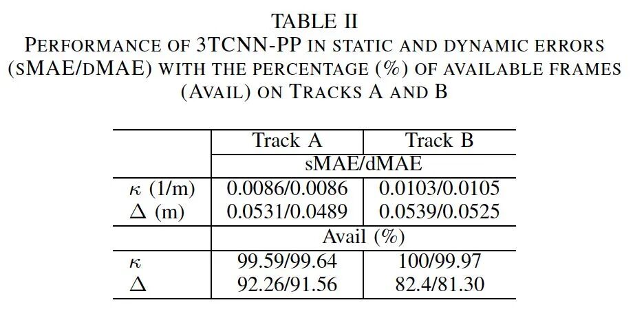

而3TCNN-PP集成的结果在TORCS的模拟环境测试性能如下:
车道线检测方法的一些近期论文的图60

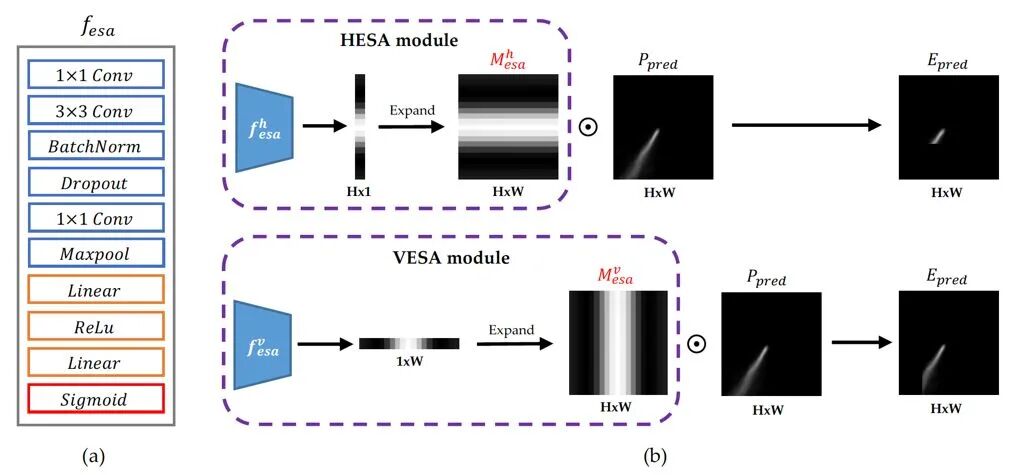

本文是采用self attention机制,可用于编码器-解码器结构的NN模型,主要就是提取全局信息,在三个基准数据测试TuSimple、CULane和BDD100K。其利用车道线的简单结构,预测车道线在图像沿着水平和垂直方向的可信度,分为HESA (Horizontal Expanded Self Attention) 和 (Vertical Expanded Self Attention)。该方法类似SAD,但提出了基于confidence的遮挡解决方法。
ESA结构如下:编码器和HESA/VESA

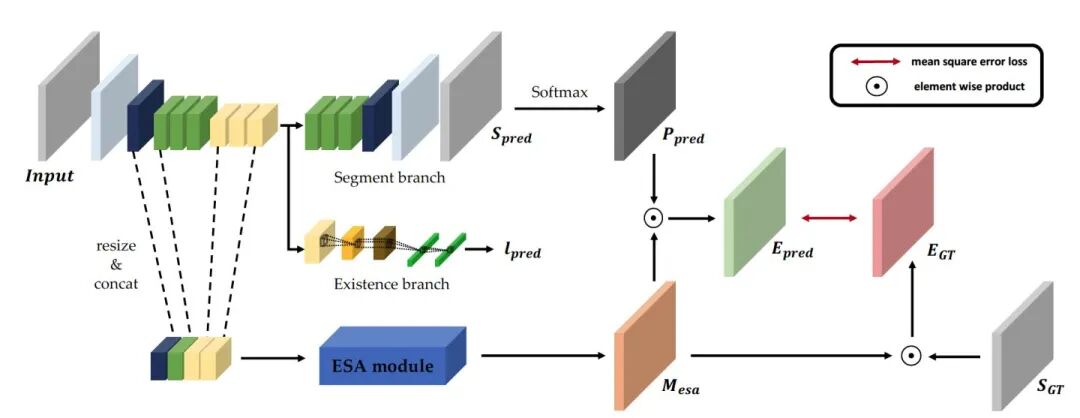

ESA编码器-解码器的NN模型结构如下:

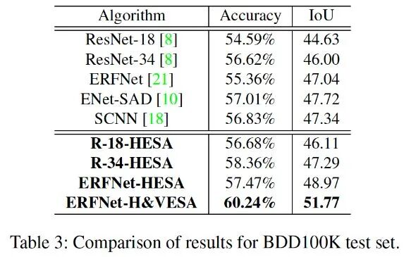

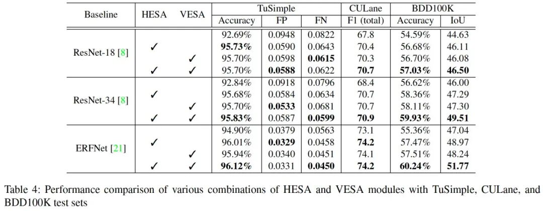

一些实验结果比较如下:三个测试数据集
车道线检测方法的一些近期论文的图63
车道线检测方法的一些近期论文的图64
车道线检测方法的一些近期论文的图65
车道线检测方法的一些近期论文的图66
车道线检测方法的一些近期论文的图67
