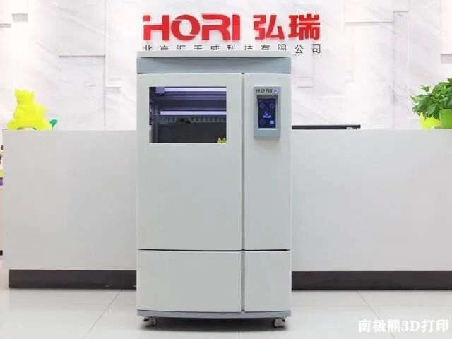

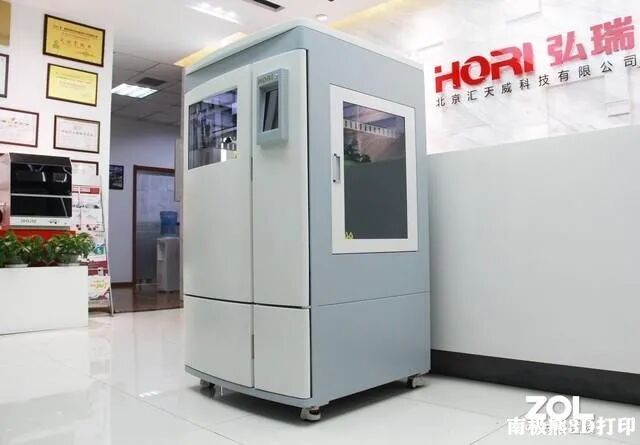

弘瑞Z600 Plus是在前一代工业级3D打印机Z600基础上全新升级。3D打印成型尺寸提升至570x570x600mm,而整机尺寸为850x840x1510mm,仓容比(有效打印空间占整机的比例)高达72%,是一台尺寸超大又高效利用空间的3D打印机。
工业级大尺寸3D打印 弘瑞Z600 Plus评测的图2
弘瑞Z600 Plus工业级3D打印机全新升级

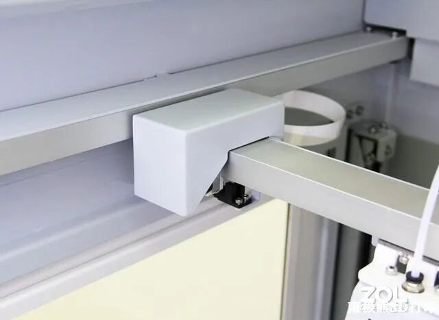

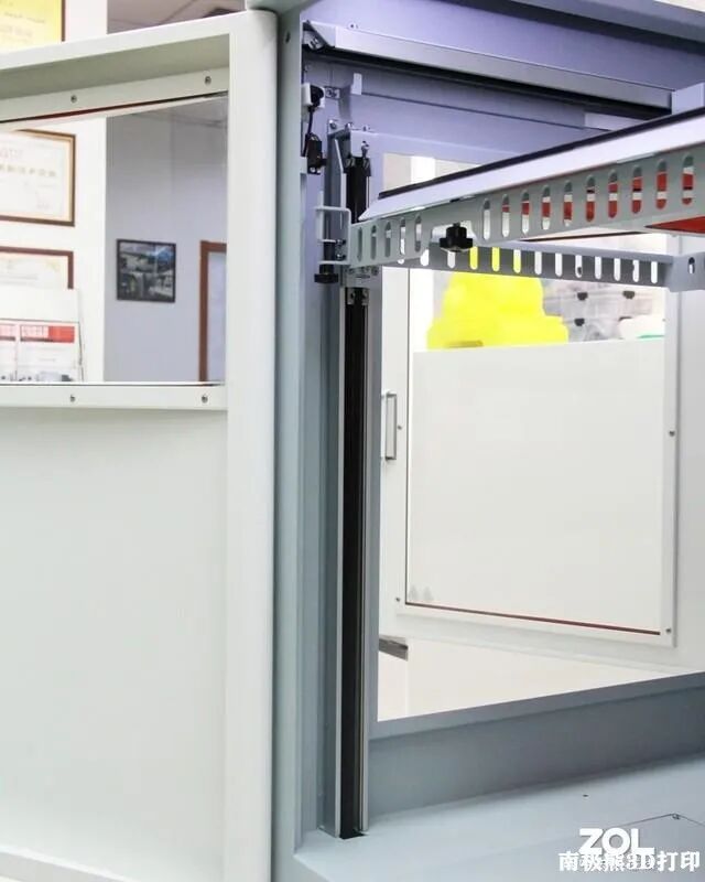

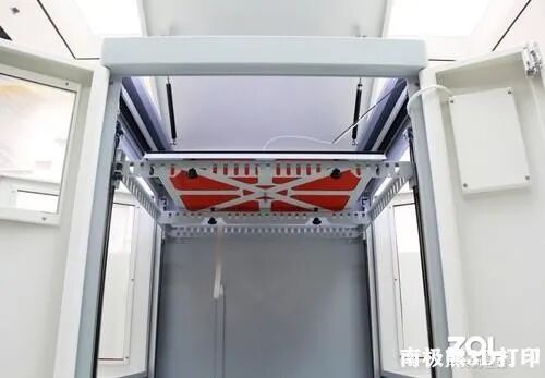

打印机框架重新设计,大尺寸3D打印空间范围大、打印模型的重量也更大,需要Z轴更好的承托性和稳定性,弘瑞Z600 Plus做了针对性的设计。Z轴采用四根精密滑轨代替过去的丝杆,搭配大扭矩的57两相步进电机实现Z轴更强的稳定性和更高控制精度。

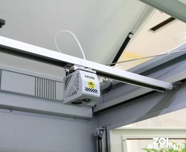

上部打印仓
工业级大尺寸3D打印 弘瑞Z600 Plus评测的图4
Z轴四根精密滑轨

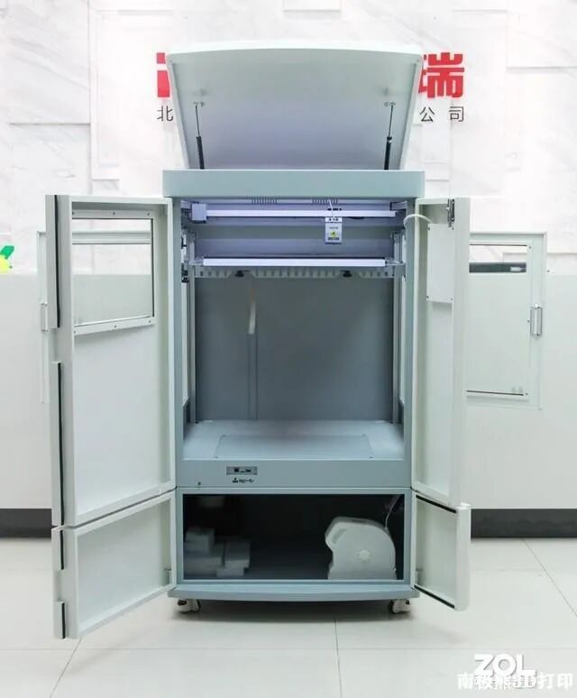

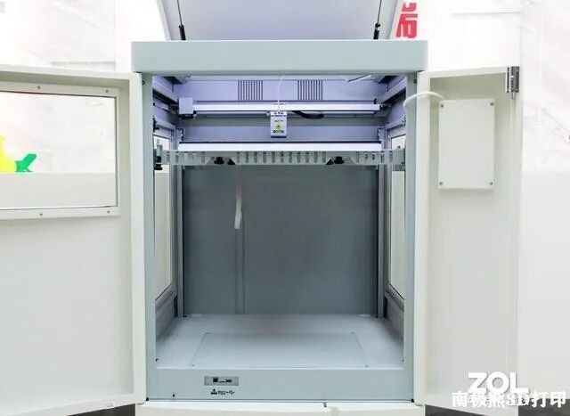

打印仓前部为对开门设计,顶部盖板和两侧门都可以打开,方便打印或卸下模型时人手在打印仓内的操作,同时也形成封闭的环境保障打印质量。打印仓后部有风扇和空气过滤系统,有效滤除打印过程中产生的细小颗粒或气味。
工业级大尺寸3D打印 弘瑞Z600 Plus评测的图7
开放的操作空间 关闭又形成封闭的打印仓

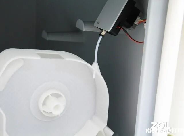

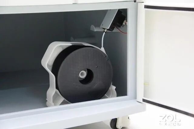

弘瑞Z600 Plus下部为100L的储存柜,用于存放打印工具、未用完的耗材等常用物品,耗材丝储存于干燥避光的环境不易吸水或老化,延长使用寿命。同时进料口也在储存柜内,并搭配专用的耗材盒防止耗材丝缠绕,使进料更顺畅。
工业级大尺寸3D打印 弘瑞Z600 Plus评测的图9
底部储物柜 内置专用耗材盒和进料口

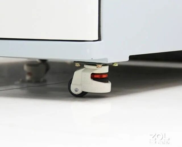

大型的加工工具要考虑到移动位置的需要,弘瑞Z600 Plus底部安装四只360度万向轮方便推拉移动,另外还可以调节支脚高度使得万向轮离地从而固定稳固防止滑动。这种既容易移动又方便固定的设计也常常出现在加工机械设备上。
工业级大尺寸3D打印 弘瑞Z600 Plus评测的图10
可固定、可滑动的万向轮

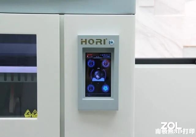

操作面板采用更大尺寸的7英寸彩色液晶触摸屏,同样搭配了设置或打印过程中的语音播报提示。不熟悉设备的人可以快速上手,熟悉弘瑞3D打印机的人更驾轻就熟,直观易用。后文我们再详细解析它的操作和设置项。
工业级大尺寸3D打印 弘瑞Z600 Plus评测的图11
7英寸彩色液晶触摸屏

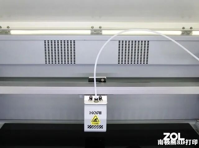

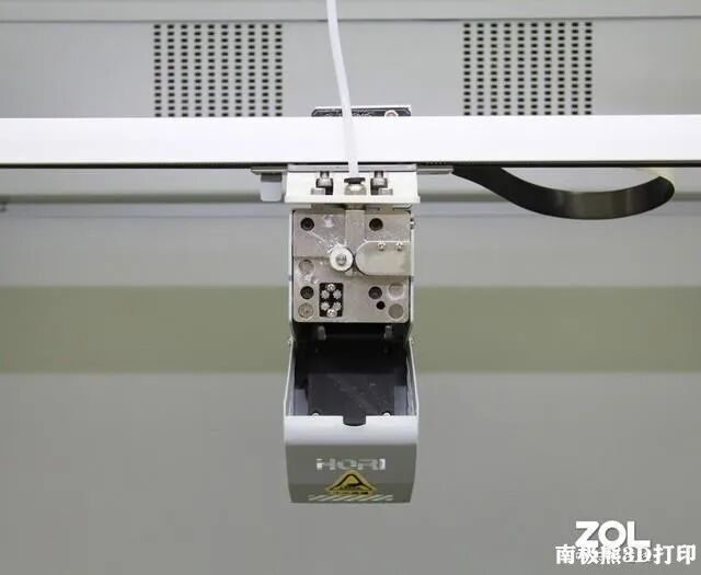

挤出套件采用全新的FLOW 5.0挤出机,实现更精准的耗材回抽,减少拉丝或拖拽;加热块与喉管无缝连接,挤出更稳定,防止耗材溢出进一步降低或堵头几率,并支持软性耗材3D打印。
工业级大尺寸3D打印 弘瑞Z600 Plus评测的图13
全新的FLOW 5.0挤出机
工业级大尺寸3D打印 弘瑞Z600 Plus评测的图14
全新的FLOW 5.0挤出机

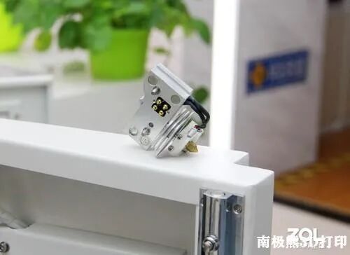

打印头采用磁吸式的快拆设计,模块化结构便于更换或维护。标配0.4mm直径喷嘴,可选0.8mm喷嘴,显著提升较大尺寸模型的打印效率,而且更换、拆装简单快捷。
工业级大尺寸3D打印 弘瑞Z600 Plus评测的图15
采用磁吸式快拆设计 便于更换或维护

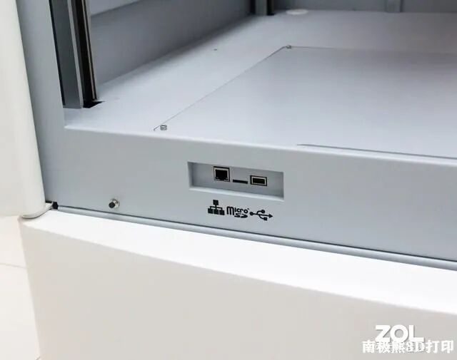

在打印机控制界面选择“平台校准>辅助手工校准”,依次点击屏幕上的1-5点位,用A4打印纸分别测量喷嘴与平台的间距,并旋转点位下方的旋钮使得打印纸刚好能移动、略有阻力,就完成了打印平台的调平工作。需要说明的是弘瑞Z600 Plus在出厂时已经预调平并且包装固定完好,拆机后无需调平可以立即使用。在后期长途运输之后才需要执行调平程序。

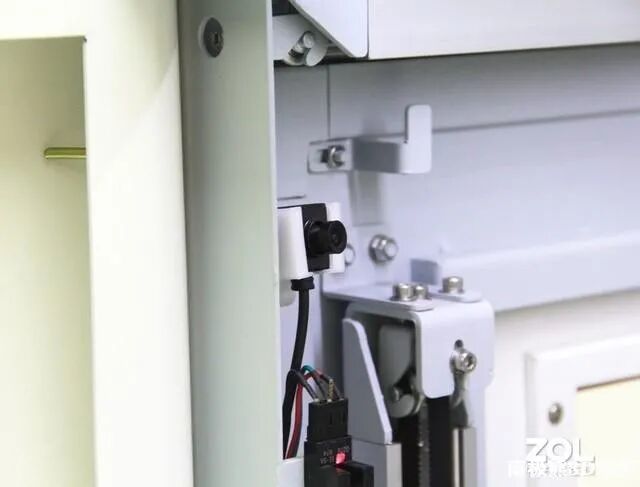

弘瑞Z600 Plus还内置了监控摄像头,加上有线/无线双网络连接支持,可以远程查看设备状态、监控打印进展,使用者不必值守在打印机旁边。

内置监控摄像头 可远程查看和操作

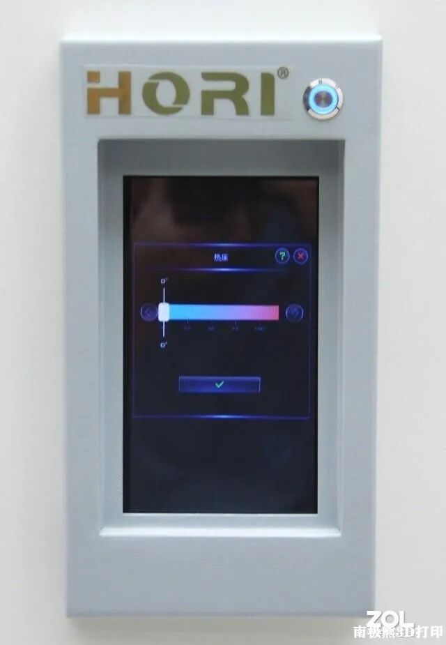

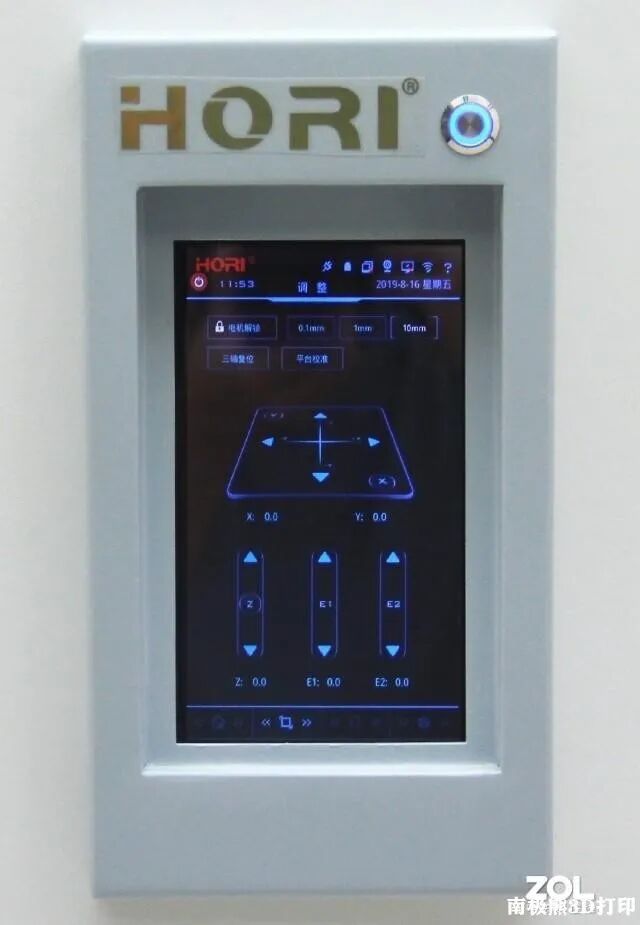

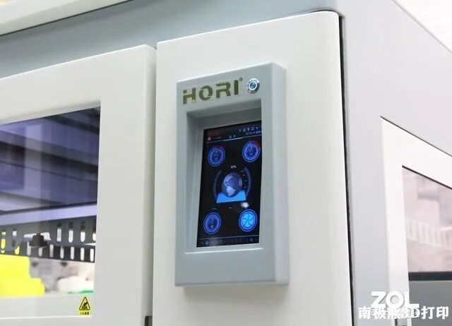

在操控方面,弘瑞Z600 Plus延续了全系列弘瑞3D打印机的彩色触控操作方式,并且配置了更大尺寸的7英寸彩色液晶触摸屏,内嵌操作系统和界面风格也基本一致,不同之处在于从横版变成了竖版,更接近手机屏幕的尺寸比例。
工业级大尺寸3D打印 弘瑞Z600 Plus评测的图19
大尺寸触控 竖版与手机屏幕比例接近

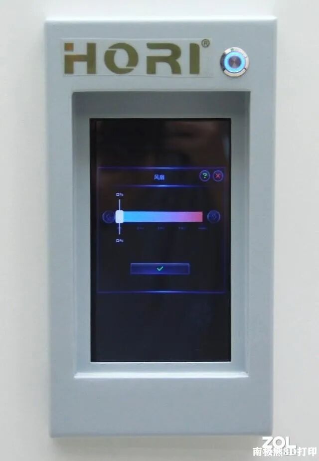

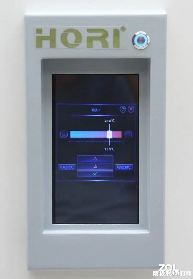

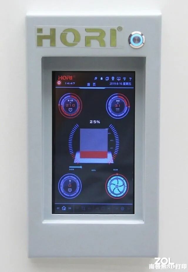

默认首屏显示喷嘴温度、打印平台温度、风扇转速和3D打印进程;点击喷嘴温度图标,可执行预热喷嘴、手工进退料等操作;点击打印平台图标可预热热床;点击风扇图标可调节风扇转速。
工业级大尺寸3D打印 弘瑞Z600 Plus评测的图20
首屏
工业级大尺寸3D打印 弘瑞Z600 Plus评测的图21
热床预热
工业级大尺寸3D打印 弘瑞Z600 Plus评测的图22
喷嘴预热和手工进退料

风扇转速调节

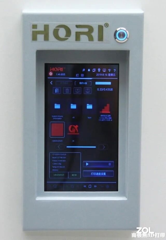

第三屏为3D打印文件管理界面,可浏览本地或U盘上存储的切片文件、查看打印信息、启动或暂停打印进程。另外使用弘瑞配套切片软件切片的文件在这里显示预览效果,能够更直观地找到需要打印的模型。
工业级大尺寸3D打印 弘瑞Z600 Plus评测的图25
文件管理界面

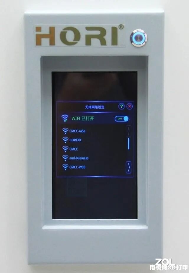

屏幕上方的快捷栏显示了3D打印机电源接通、U盘、网络连接、摄像头、无线网络等状态信息,还有设备操作的帮助和疑难解答。点击无线网络图表可以设置3D打印机快速加入无线办公网络。点击摄像头图标可以查看摄像头是否启用。

将3D打印机接入无线网络

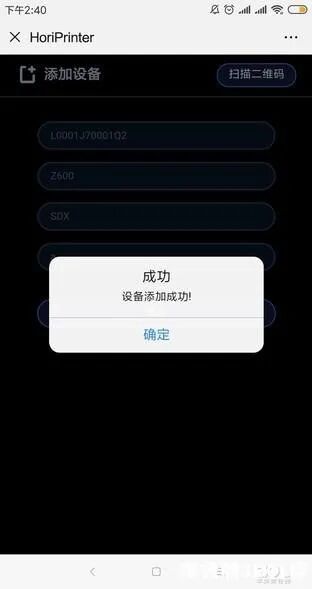

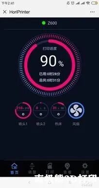

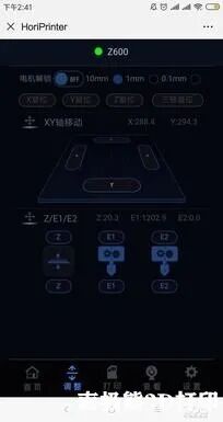

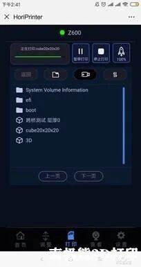

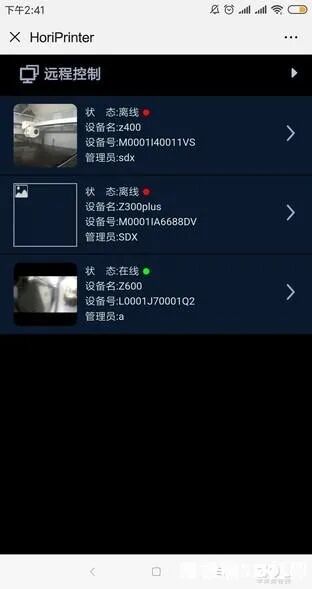

弘瑞Z600 Plus不止支持本地操作,还支持微信远程操作,解放操作者的时间和空间。手机微信扫描屏幕“设置”页面的二维码,在微信公号中绑定这台Z600 Plus 3D打印机(前提条件是3D打印机通过有线或无线网络可以访问互联网)。
工业级大尺寸3D打印 弘瑞Z600 Plus评测的图27  工业级大尺寸3D打印 弘瑞Z600 Plus评测的图28 工业级大尺寸3D打印 弘瑞Z600 Plus评测的图29  工业级大尺寸3D打印 弘瑞Z600 Plus评测的图30  工业级大尺寸3D打印 弘瑞Z600 Plus评测的图31

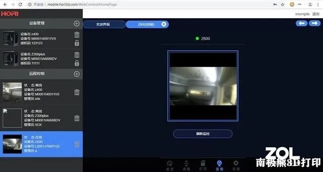

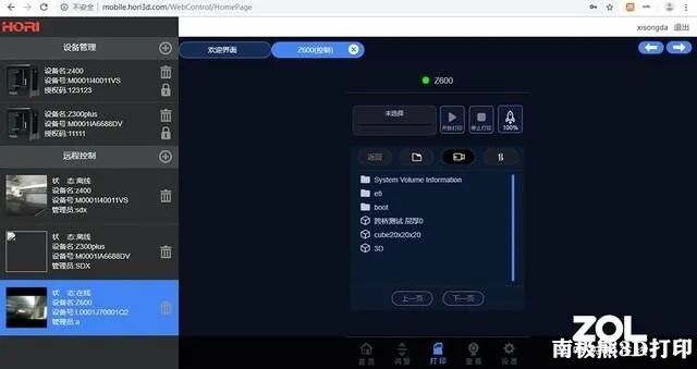

在微信中可以查看3D打印机是否在线,并且跟触摸屏上的操作系统界面风格一致,支持查看打印进展、在X/Y/Z轴方向移动打印头、管理切片后的文件、启动/暂停打印进程、通过摄像头远程监控打印进展,等等。这样一来,操作者不必值守在3D打印机旁边,在办公室、车间、异地办事处甚至差旅途中就能监控和操作3D打印机。

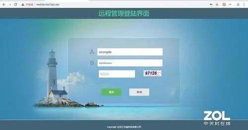

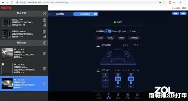

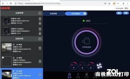

另外,访问mobile.hori3d.com网页地址,还能登陆Web页面找到并管理自己的3D打印机,在浏览器上远程查看、操作3D打印机并监控打印进展。Web页面风格和设置参数与微信远程打印类似,同样起到远程操作和监控的效果,在此不做赘述了。需要说明的是弘瑞采用统一的账号,官网、微信、Web页面、Modellight切片软件和云平台均使用相同的账号,注册一个就全平台通用,并且绑定3D打印机、查看设备状态也都是同步的,用起来更方便。
工业级大尺寸3D打印 弘瑞Z600 Plus评测的图32 工业级大尺寸3D打印 弘瑞Z600 Plus评测的图33 工业级大尺寸3D打印 弘瑞Z600 Plus评测的图34 工业级大尺寸3D打印 弘瑞Z600 Plus评测的图35 工业级大尺寸3D打印 弘瑞Z600 Plus评测的图36
Web页面也支持远程操作和查看3D打印机

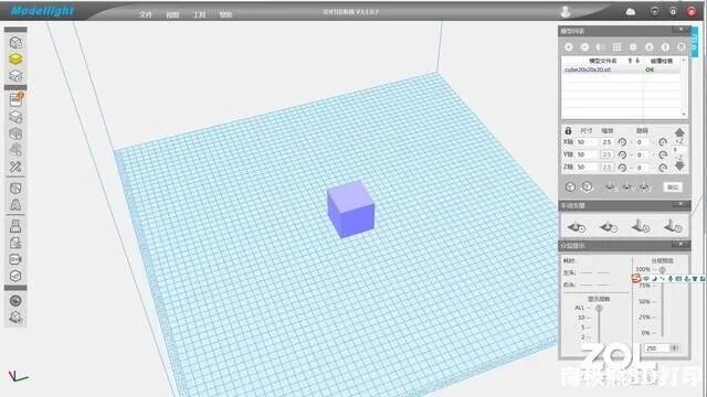

关注中关村在线3D打印频道的读者想必对弘瑞Modellight切片软件已经比较熟悉了,现在支持在线实时更新的版本已经来到了V3.1.0.7。除了过去我们提到的3D打印机批量管理、3D打印任务管理、3D打印切片管理、分层打印参数设置、云模型库等给力的功能,以及高效率一如既往的切片引擎之外,又新增了不少小功能。
工业级大尺寸3D打印 弘瑞Z600 Plus评测的图37
弘瑞Modellight切片软件 V3.1.0.7

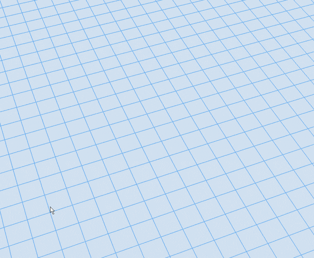

首先是打印仿真,在切片完成后播放模拟打印过程的仿真动画,并加入了打印轨迹预览,像看视频一样支持播放、暂停,以及拖动进度条查看打印头轨迹仿真。更贴近所见即所得的体验,让操作者对模型的实际成型效果能够准确地预判。
工业级大尺寸3D打印 弘瑞Z600 Plus评测的图38
打印轨迹仿真(动图)

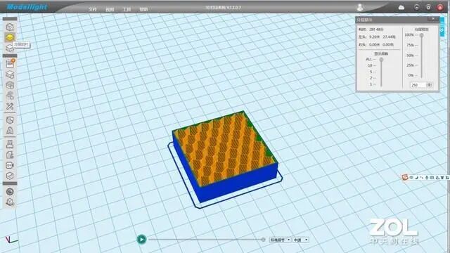

其次是细化和增加填充选项,区分顶部、底部的填充图案和填充密度,可设置内部填充图案,并新增了蜂巢状的六边形填充结构。这种蜂巢状填充目前被认为是强度最高、所用材料最少的填充方式。

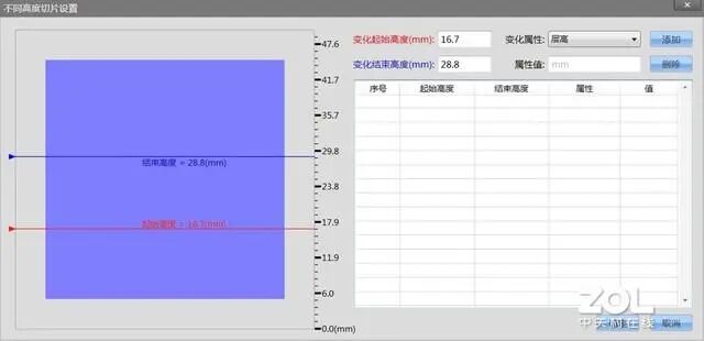

还有分层打印参数设置增加了可拖动的坐标轴,与手工设置的层数参数相对应,使得分层设置参数更直观,既能精确到某几层之间又能支持手工滑动选择模糊层数。
工业级大尺寸3D打印 弘瑞Z600 Plus评测的图40

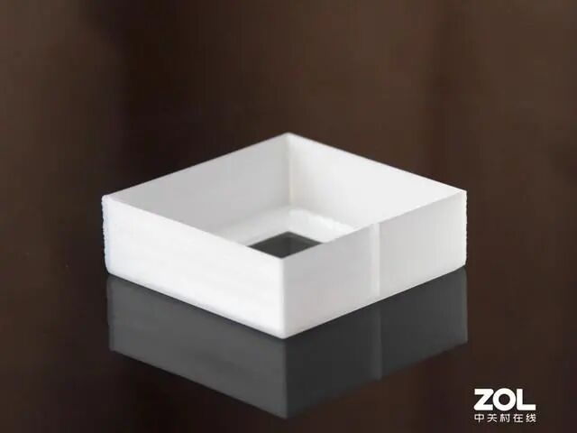

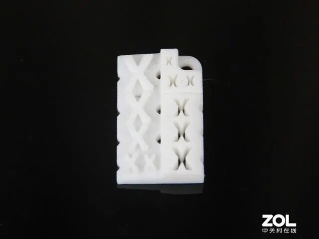

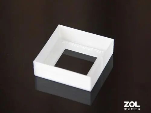

XY轴一致性测试,四壁均匀、转角锐利,底面的英文字母“XYZ RESONANCE TEST”清晰可见;在模型故意设置的侧壁凹陷处没有出现层纹不均匀的情况,可以看到纤薄而笔直的单壁打印效果良好。不仅X/Y轴一致性上佳,而且挤出控制精确。
工业级大尺寸3D打印 弘瑞Z600 Plus评测的图41 工业级大尺寸3D打印 弘瑞Z600 Plus评测的图42
四壁均匀 英文字母清晰

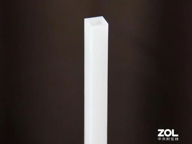

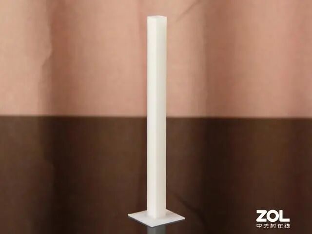

Z轴稳定性测试,直立方柱打印效果出色。四壁笔直均匀,表面无凹凸,棱角分明;从底部至较高处均匀且几乎看不出区别。显示Z轴稳定性出色,平台稳固,运动部件配合精确。
工业级大尺寸3D打印 弘瑞Z600 Plus评测的图43 工业级大尺寸3D打印 弘瑞Z600 Plus评测的图44
细直立方柱测试Z轴稳定性

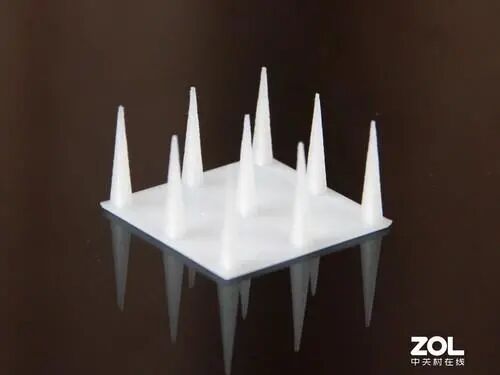

细节分辨率测试表现出色且稳定。细小四棱锥从底部到尖端完整还原,几乎无拉丝、无变形、无毛刺,这是难能可贵的。显示出弘瑞Z600 Plus精确进料、挤出和回抽控制的调校。
工业级大尺寸3D打印 弘瑞Z600 Plus评测的图45 工业级大尺寸3D打印 弘瑞Z600 Plus评测的图46
细节分辨率测试样件打印效果

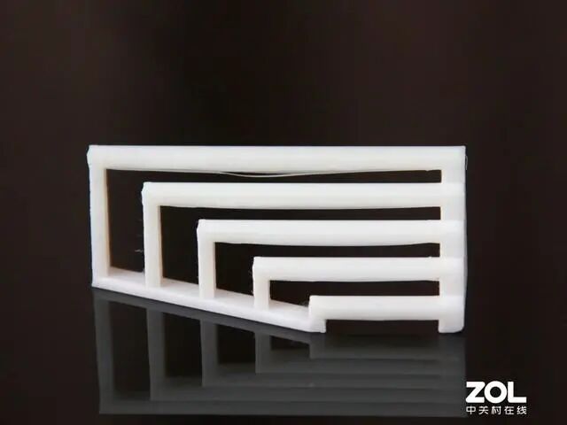

跨桥结构测试,在没有任何支撑的情况下打印跨桥效果良好,悬空部分几乎无垂丝,跨桥从最短到最长都实现平整的上面和均匀的下面。同样难能可贵。
工业级大尺寸3D打印 弘瑞Z600 Plus评测的图47
跨桥结构样件打印效果

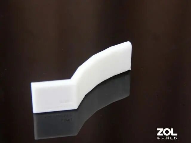

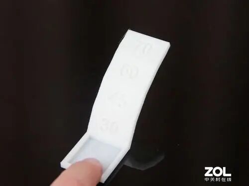

悬空斜面测试,同样在没支撑的情况下,打印30度、45度、60度斜面接近完美,上表面数字清晰、表面光滑,下表面无任何凹凸或悬垂;70度斜面上表面平整,下表面略微可见少量悬垂。显示弘瑞Z600 Plus打印斜面也能够较好地挤出成型,打印和挤出控制较好。

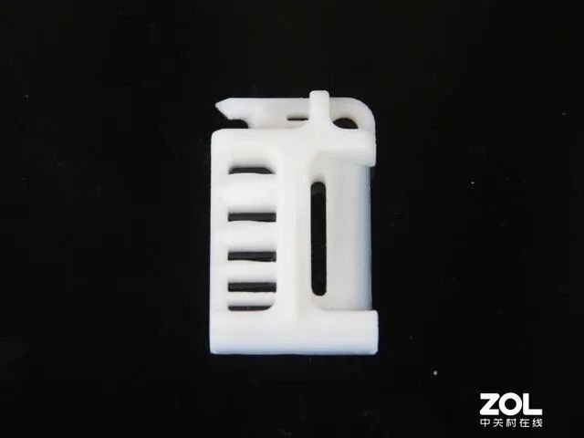

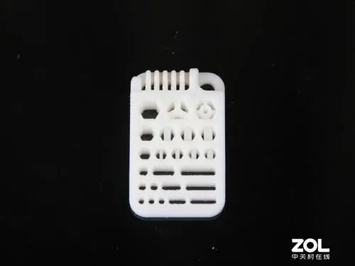

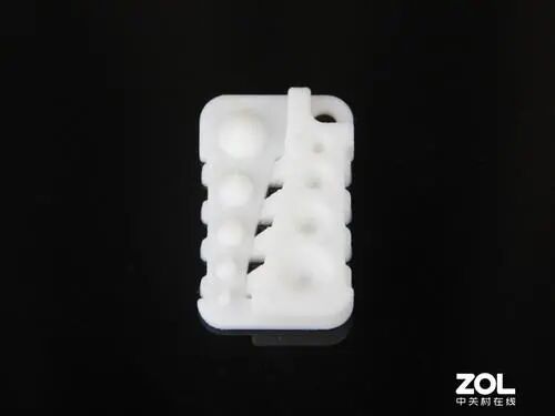

正向和镂空字母打印清晰明确,不论正向还是镂空字母均无拉丝或毛刺。多孔样件的六边形孔清晰地塑造出形状,小孔和长条镂空都准确无误,孔内的细微结构清晰还原。
工业级大尺寸3D打印 弘瑞Z600 Plus评测的图51
多孔样件

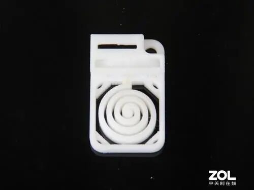

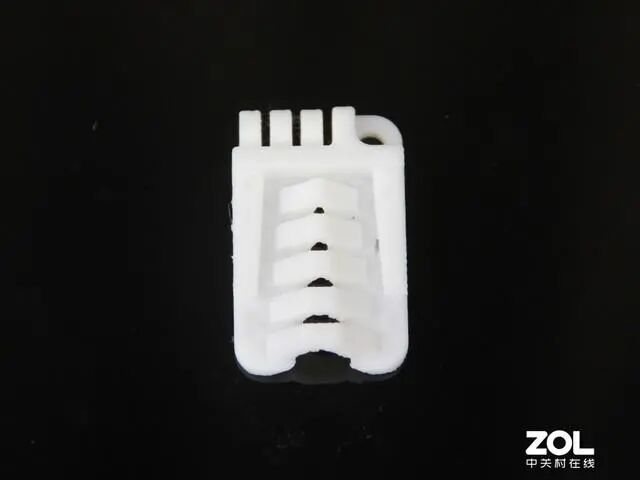

螺旋样件均匀一致,从外到内的螺旋结构均匀地还原,显示X轴和Y轴精确配合且运动一致性上佳。跨桥样件打印效果良好,小幅度的跨桥完全没问题,弘瑞Z600 Plus在跨桥、悬空结构的塑造方面独树一帜。
工业级大尺寸3D打印 弘瑞Z600 Plus评测的图52
螺旋样件

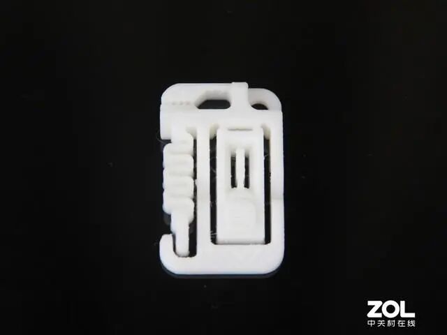

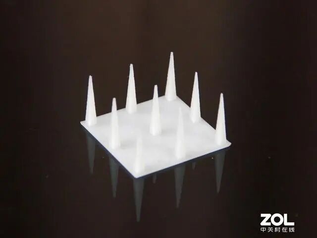

利刃样件打印效果好,X轴、Y轴方向不同厚度的利刃准确地打印出来。正向和负向圆锥样件,从小到大的圆锥形状都能精确还原;最小的正向或负向圆锥成型几乎完美,难能可贵。

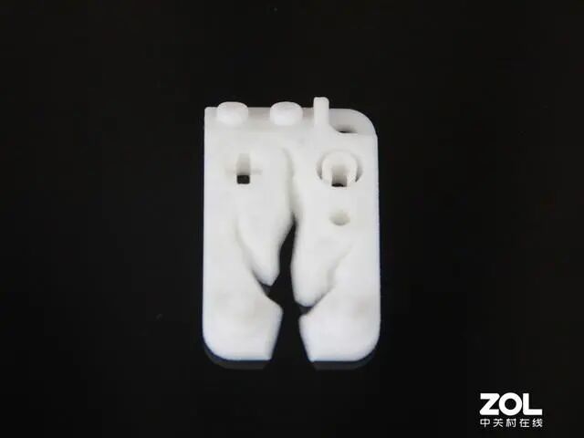

波纹样件打印效果好,曲形和按钮的形状都完整还原,复杂结构无毛刺,表面细致光滑。裂缝样件良好地还原不规则的形状,并且两侧的凸起和凹陷一一对应,打印效果好。

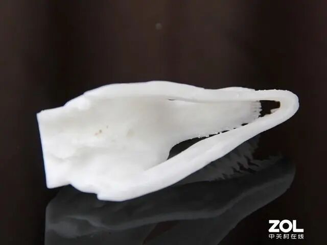

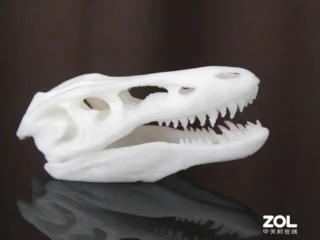

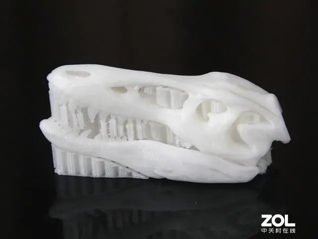

还要看弘瑞Z600 Plus打印恐龙头骨的支撑效果和拆除支撑难易度。弘瑞600 Plus默认为线型支撑,支撑密度较低、易拆除,看它对多孔、牙齿细密的恐龙头骨支撑效果如何。
工业级大尺寸3D打印 弘瑞Z600 Plus评测的图58 工业级大尺寸3D打印 弘瑞Z600 Plus评测的图59
恐龙头骨模型开启支撑选项 3D打印效果
支撑效果出色,恐龙头骨内部孔腔、口部和牙齿都填充了支撑,而且明显可以看到低密度的支撑仍然实现了较好的成型效果。牙齿大部分打印完整,尤其是上颌牙齿支撑效果良好,比较完整地还原了上颌牙齿的细节。
工业级大尺寸3D打印 弘瑞Z600 Plus评测的图60

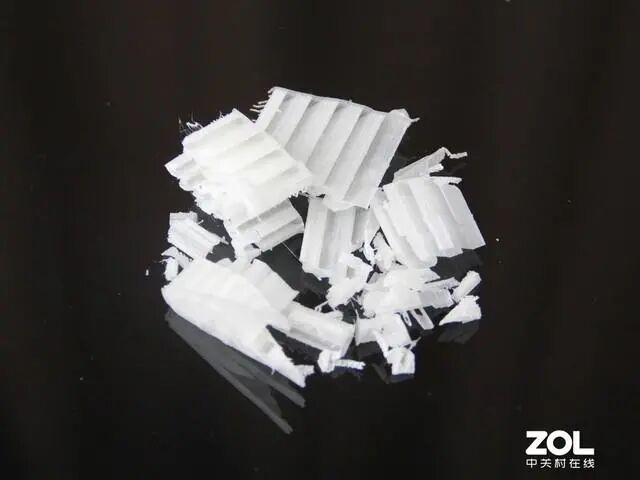

大块支撑徒手拆除 细小部分斜口钳拆除

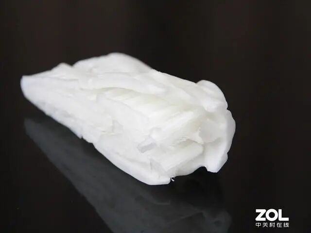

支撑效果好,恐龙头骨打印良好;默认的线型支撑拆除比较容易。与底垫接触的支撑,徒手拆除并不费力。细小孔腔中的支撑使用斜口钳稍加修剪,也容易剥离。
工业级大尺寸3D打印 弘瑞Z600 Plus评测的图61
支撑拆除后效果 牙齿比较完整地保留下来
工业级大尺寸3D打印 弘瑞Z600 Plus评测的图62
支撑也拆除得比较干净
支撑结构比较容易去除,模型本体几乎没有残留,恐龙头骨保持了打印刚完成时的形状。综合来看支撑效果好、拆除容易。另外弘瑞Z600 Plus还支持PVA水溶性支撑材料,据悉能够起到更好的支撑效果(可以增加支撑密度),并且溶于水后更利于保留完整的主体结构。限于时间关系我们在此不做测试,期待后续有机会来展示PVA水溶性支撑的确切效果。

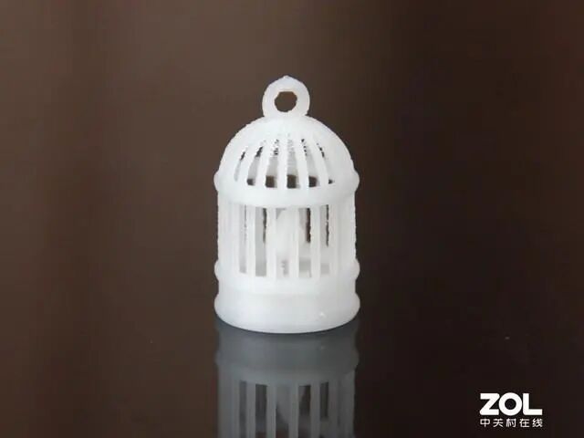

另外我们使用16x16x267mm细小的、内部包含一个小鸟形状的鸟笼模型来打印,考察3D打印机能否完成打印、能否准确地塑造微小的嵌套形状。通常FDM 3D打印机很难完美地打印出鸟笼,经过打印降速、回抽、层厚等设置之后仍然有一些机型不能很好地打印出来。
工业级大尺寸3D打印 弘瑞Z600 Plus评测的图63
由于笼中的小鸟太小且有阻挡 相机也难以拍摄清晰 打印效果却令人惊艳
弘瑞Z600 Plus经过调整参数之后,打印鸟笼内部的小鸟形状清晰可见,轮廓清晰;鸟笼侧柱几乎没有拉丝,干净利落,形成很好的视觉效果。顶部吊环也能够准确地呈现。
细微的鸟笼不论远观还是近距离查看细节,都接近完美,非常惊艳。尽管是调整参数之后完成的出色打印效果,仍然还是属于非常高的水准,让我们对大尺寸、工业级3D打印的能力有了新的认识。
