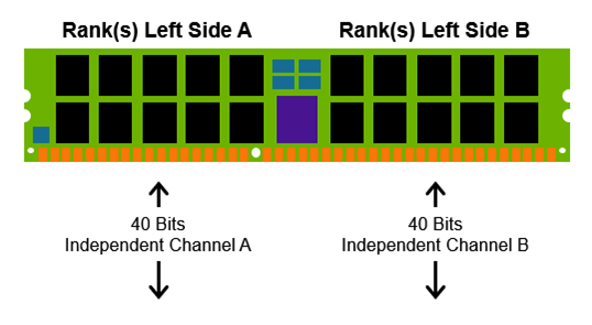

得益于半导体工艺的进步,DDR5的核心电压从DDR4的1.2V下降到1.1V,这有望节省20%的功耗。
内存的技术发展-《内存的故事》续的图2
(DDR5可以使系统通道数再翻倍。图:Mircon)
DDR5的Burst Length和Prefetch (预读取)从DDR4的8n增加到16n,这样在时钟频率不变的情况下带宽翻倍。为了控制高速带来的各种信号干扰和抖动问题,DDR5还引入了核心时钟的各种优化调整。新的On-die ECC功能也是对服务器的大利好。
但这些这也将带来更多的设计、测试和兼容挑战,需要CPU(含内存控制器)的很大改动,从目前看大概要等到2022年。

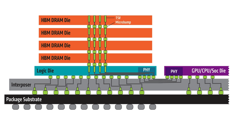

对于迫切需要高带宽的应用,比如游戏和高性能计算,高带宽内存(HBM)则是绕过DRAM传统IO增强模式演进的优秀方案。
内存的技术发展-《内存的故事》续的图3(图:AMD)
HBM直接和处理器封装的方式不再受限于芯片引脚,突破了IO带宽的瓶颈。另外DRAM和CPU/GPU物理位置的接近使得速度进一步提升。
在尺寸上,HBM也使整个系统的设计大大缩小成为可能。
在目前,HBM2在很大程度上是GDDR6的竞争对手。不过根据最新消息,Xbox Series X和索尼PS5仍旧选择了GDDR6,也许因为HBM2高昂的成本吧。

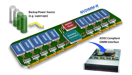

现在云计算虚拟机和各种内存数据库大行其道,服务器对大容量内存非常饥渴。但是由于DRAM成本很难进一步降低,如何低成本配置高容量内存变成一个难题。
混搭的NVDIMM被提了出来。
NVDIMM-F是直接用NAND颗粒替代DRAM做成内存条,好处是极其便宜,但它速度太慢而且并不能突破系统对DRAM总容量的访问限制。
NVDIMM-N是在内存条上加上NAND做DRAM的镜像存储,防止服务器意外断电丢失内存数据。但NAND并不能扩容内存而且占了一些通道带宽。
内存的技术发展-《内存的故事》续的图4
JEDEC NVDIMM-N示意图
最终的方案是NVDIMM-P,它允许巨大的容量比如1T内存,并允许用各种新式芯片比如NAND、RRAM、MRAM等替代DRAM。
目前还没有看到JEDEC NVDIMM-P的标准出来。但英特尔已经发布了3D-Xpoint为基础的Optane DIMM,自己平台支持自己是个巨大的优势,也是给竞争对手的一个大门槛。

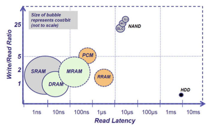

五、3D-Xpoint和其它NV内存
3D-Xpoint是很有意思一个话题,号称速度比NAND快1000倍。
英特尔和Micron对3D-Xpoint的技术原理一直讳莫如深,甚至一丁点都不透露。开始有人猜它是3D NOR,后来大家认为它是相变内存(PCM)或RRAM。
市面上也没有看到有人剥开这颗芯片分析内部。
直到一个案卷中,让我们看到当代爱迪生Stanford Ovshinsky是其发明人。清算公司认为英特尔和Micron在Ovshinsky去世后公司破产处理中隐瞒了关键信息。
Micron分家后,英特尔的3D-Xpoint将转到大连厂独家生产,不知道未来是否能有更多的小道消息。
3D-Xpoint技术在服务器领域增长潜力很大,但如何降低制造成本是关键。
MRAM、FRAM等其它NV类内存则在物联网、汽车和工业等领域寻找机会。
MRAM的工艺和传统MOS半导体工艺类似,这有助于其扩大生产而降低成本,最终有机会在一些嵌入式应用取代部分NOR、SRAM或DRAM。
那么速度更快的PCM和RRAM是否能取代NAND呢?似乎短期不会实现,因为存储数据的速度要求一般没那么高,而3D NAND的低成本容量暴增实在是太成功了。

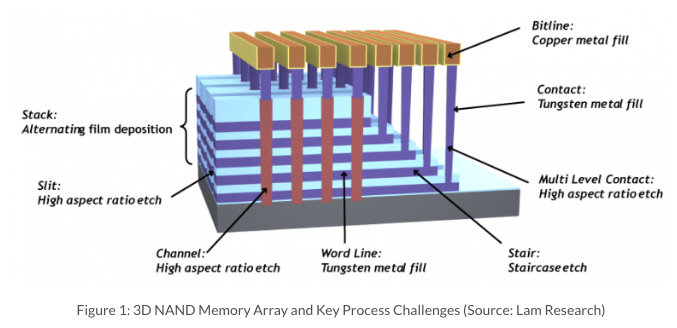

五、3D NAND
对于3D NAND来讲,单个cell缩小变得没有意义,因此不再需要最尖端的半导体制程技术。Hynix最近说,3D NAND未来可以叠800层。
盖楼过程光刻环节减少了,而沉积和蚀刻等工序大大增加,蚀刻之王泛林成为最大赢家。
这导致的另一个影响是DRAM和NAND的产线和产能不再能灵活互补。
蚀刻下图这种楼梯达百层和以及蚀刻长孔是有挑战性的。楼梯是连接位线的,长孔则是著名的充电陷阱(Charge Trap)。
内存的技术发展-《内存的故事》续的图6
记得英飞凌/奇梦达是最早用以色列Saifun公司技术量产Charge Trap闪存的。但当时技术不成熟,擦写寿命只有Floating Gate的1/10。Jim Handy说Charge Trap蚀刻孔的工艺来源自Trench技术。
在《内存的故事》里提到过当初IBM、英飞凌、东芝和AMD是早期半导体技术结盟的,后来奇梦达用Trench独战群雄最后败北。但Charge Trap蚀刻技术倒是延续了下来:AMD的后代Spansion把它用在了NOR Flash上,而东芝则做出领先的BiCS 3D NAND。
现在坚守Floating Gate的只剩英特尔一家了。我的理解是FG应该有多层需要光刻,这样的工艺复杂度会导致其失去竞争力,退出市场可能是难以避免的。
