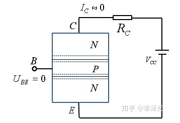

如果我们在C和E之间加个器件,这个器件如果能使电流从C端流进并能从E端流出来(因为C和E本来就是我断开的一个回路的两端),同时这个电流又能被我们加的信号所控制住,那么这个器件就成功了。(一定要注意,我们要实现什么目标,我们要控制一个电回路的通和断)
为了实现上述要求,接下来我们就在C-E之间放一个NPN(或PNP)结构的半导体,可是,现在的问题是,在这种情况下无论怎样在C和E之间加电源 (不击穿情况下)  ,C-E这根导线始终都不会有电流(其实这种情况下,C-E之间是有穿透电流的(它是由少子引起的),因其非常小,这里忽略不计,这也是半导体材料存在的缺点。实际上,我们不希望它存在)。
三极管的工作原理书上都讲不清楚,为什么能被制造出来?的图3
我们又知道,电子流动的方向与人们定义电流的方向相反(这是因为当时人们以为电线里流过的是电流),所以,我们将中间半导体引出一个电极(B极)。
三极管的工作原理书上都讲不清楚,为什么能被制造出来?的图4

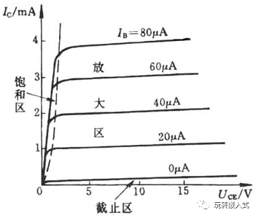

在B-E之间(实际上是加在发射结上,见PN结特性)加一个正向电压,这时发射区就会向基区发射电子从而形成E极流出的电流Ie,但是,要想实现这个电流是从C端入、从E端出,则必须要把发射区发射的这些电子都收集到C极去,这样我们需要在C和E之间加正向电压,使集电结处于反向击穿状态,使电子能顺利收集到C极,这个收集电子的能力要比发射电子的能力强,它就像一个大口袋,你发射区发射多少我就收多少(这样就能理解三极管输出特性曲线了,当B极电流一定时,随着CE电压的增加,C极电流就不再增加了,因为B极电流一定时,发射区发射的电子数量就一定了,你收集的能力再强也要不到多余的电子了),这样,这个器件就成了,可以实现电流从C端到E端(因为当初我假设它们之间是被我断开的导线两端),最理想的是流进C端的电流就等于E端流出的电流,同时这个电流又被一个BE电压(或信号)控制,但是,三极管不是一个理想的器件,因为C端电流不等于E端电流,有一部分电流流过B极,我们尽量使C端电流等于E端电流,所以,这就是为什么在工艺上要使基区浓度要低而且还要薄,同时集电结的面积还要大的根本原因。

Uce电压的作用是收集电子的,它的大小不能决定Ic的大小,从三极管输出特性曲线可以看到,当Ib一定时(也就是Ube一定时),即使Uce增加,Ic就不变了,但是,由于半导体中有少子存在,使得输出特性曲线随着Uce增加而有些上翘,其实这是半导体材料存在的问题。实际上,Ie是受从输入端看进去的发射结电压控制的(可以参见三极管高频小信号模型),加Uce电压的时候发射结已经处于导通了,它的影响不在发射结而在集电结,加Uce电压是为了让Ic基本等于Ie,所以说Ic受发射结电压控制,人们为了计算方便把这种控制折算成受Ib控制,就是因为说成这样,使得人们不太容易理解三极管工作的原理。从输出回路受输入回路信号控制的角度来看,Ic不是由Ie控制的,但是,Ic其实是由Ie带来的,所以,也可以说Ic受Ie影响的,这也得受三极管制造工艺影响,如果拿两个背靠背二极管的话,怎么也不行。

从另一方面看饱和:从输出特性曲线可以看到,IB一定时VCE电压不用很大,那个输出特性曲线就弯曲变平了,这说明收集电子的电压VCE不用很大就行,其实不到1V就行,但是,实际上我们在输出回路都是加一个电压很大的电源,你再加大VCE也没有用,我们看到,IB一定时VCE增加后对IC的大小没有影响(理想情况),所以要想把发射的电子收集过去,VCE根本不用很大电压。
但是,通常情况下,我们会在输出回路加入一个负载,当负载两端电压小于电源电压时,电源电压的其它部分就加在CE两端,此时三极管处于线性放大状态。但是,负载两端电压的理论值大于电源电压时,则三极管就处于饱和状态,这种情况IC不用很大也行。
所以不要以为VCE一定很大三极管集电极才能收集到电子,可以看到收集电子的电压很小就行。对于饱和的问题来说,除了上一段文字中说到的电流很大引起饱和外,我们还可以从电压的角度来看,假设三极管 ,电源电压为12V,基极电流为40微安,则集电极电流就是2毫安,如果集电极接一个3K 电阻,则VCE=6V,而这个电阻换成30K 时,VCE趋于零了,这种情况下三极管也是饱和了,所以从电压角度来看,集电极电流不一定很大,在选择合适负载电阻的情况下,三极管也可以处于饱和状态,所以,饱和与负载有关,如果电源电压很大,那饱和时VCE就这么一点点电压而言那当然是微不足道的,所以,很多地方就将它约等于零了,但是并不能说它没有电子收集能力。
