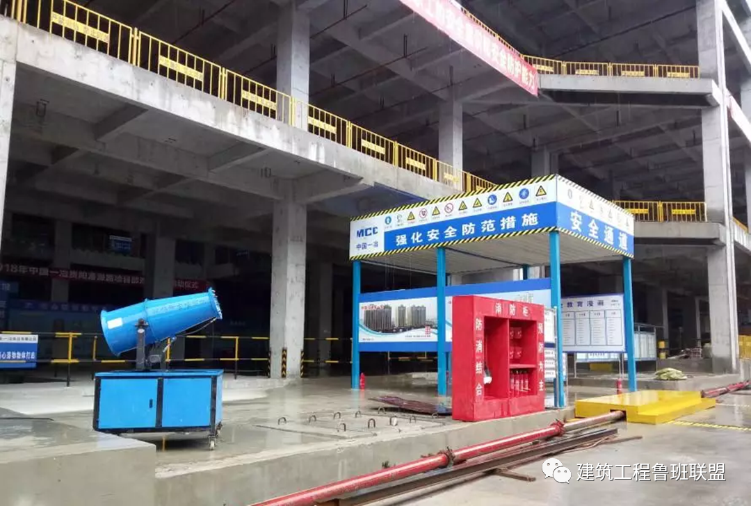

生活环境篇
新环境!新要求!《建筑工人施工现场基本配置指南》发布!的图1
《建筑工人施工现场生活环境基本配置指南》总体要求:加强建设工程施工现场生活区域标准化管理,改善从业人员生活环境和居住条件,保障从业人员身体健康和生命安全,生活区域应统筹安排,合理布局,按照标准化、智能化、美观化的原则规划、建设和管理。生活区域场地应合理硬化、绿化,生活区域应实施封闭式管理,人员实行实名制管理。生活区设置和管理由施工总承包单位负责,分包单位应服从管理。施工总承包单位应设置专人对生活区进行管理,建立健全消防保卫、卫生防疫、智能化管理、爱国卫生、生活设施使用等管理制度。生活区域应明确抗风抗震、防汛、安全保卫、消防、卫生防疫等方案和应急预案,并组织相应的应急演练。生活区域设置除应符合本指南的规定外,还应符合《建设工程临建房屋技术标准》(DB11/693)、《建筑设计防火规范》(GB 50016)、《建设工程施工现场消防安全技术规范》(GB 50720)等现行国家和行业标准要求。各地可根据本指南,结合本地区实际情况进一步细化,制定本地区建筑工人施工现场生活环境配置标准、指南或指引。
现场生活区
▶ 专项规划与设计
生活区规划、设计、选址应根据场地情况、入住队伍和人员数量、功能需求、工程所在地气候特点和地方管理要求等各项条件,满足施工生产、安全防护、消防、卫生防疫、环境保护、防范自然灾害和规范化管理等要求。生活区域建筑物、构筑物的外观、色调等应与周边环境协调一致。
▶ 生活区围挡设置
生活区应采用可循环、可拆卸、标准化的专用金属定型材料进行围挡,围挡高度不得低于1.8米。
▶ 生活设施设置
生活区应设置门卫室、宿舍、食堂、粮食储藏室、厕所、盥洗设施、淋浴间、洗衣房、开水房(炉)或饮用水保温桶、封闭式垃圾箱、手机充电柜、燃气储藏间等临建房屋和设施。生活区内必须合理硬化、绿化;设置有效的排水措施,雨水、污水排水通畅,场区内不得积水。食堂、锅炉房等应采用单层建筑,应与宿舍保持安全距离。宿舍不得与厨房操作间、锅炉房、变配电间等组合建造。生活区用房应满足抗10级风和当地抗震设防烈度的要求,消防要求应按照《建设工程施工现场消防安全技术规范》(GB50720)执行。
居住设施
▶ 宿舍
宿舍楼、宿舍房间应统一编号。宿舍室内高度不低于2.5米,通道宽度不小于0.9米,人均使用面积不小于2.5平方米,每间宿舍居住人员不超过8人。床铺高度不低于0.3米,面积不小于1.9米×0.9米,床铺间距不小于0.3米,床铺搭设不超过2层。每个房间至少有一个行李摆放架。结合所在地区气候特点,冬夏季根据需要应有必要的取暖和防暑降温措施,宜设置空调、清洁能源采暖或集中供暖。不得使用煤炉等明火设备取暖。不具备条件的,可以使用电暖气。具备条件的项目,宿舍区可设置适合家庭成员共同居住的房间。
▶ 安保
生活区实行封闭式管理,出入大门应有专职门卫。生活区应配备专、兼职保卫人员,负责日常保卫、消防工作的实施。建立预警制度。
▶ 消防
生活区要有明显的防火宣传标志,禁止卧床吸烟。必须配备齐全有效的消防器材。生活区内的用电实行统一管理,用电设施必须符合安全、消防规定。生活区内严禁存放易燃、易爆、剧毒、腐蚀性、放射源等危险物品。宿舍内应设置烟感报警装置。生活区内建筑物与建筑工程主体之间的防火间距不小于10米。生活区内临建房屋之间的防火间距不小于4米。应设置应急疏散通道、逃生指示标识和应急照明灯、灭火器、消火栓等消防器材和设施。
生活设施
▶ 食堂与食品安全
食堂必须具备卫生许可证、炊事人员身体健康证、卫生知识培训考核证等。卫生许可证、身体健康证、卫生知识培训证须悬挂在明显处。就餐区域应设置就餐桌椅。食堂、操作间、库房必须设置有效的防蝇、灭蝇、防鼠措施,在门扇下方应设不低于0.6米的防鼠挡板等措施。食堂必须设置单独的制作间、储藏间。制作间地面应做硬化和防滑处理,保持墙面、地面清洁,必须有生熟分开的刀、盆、案板等炊具及存放柜,应配备必要的排风设施和消毒设施。制作间必须设置隔油池,下水管线应与污水管线连接。必须在食堂合适位置设置密闭式泔水桶,每天定时清理。
▶ 卫生间
生活区内应设置水冲式厕所或移动式厕所。厕所墙壁、屋顶应封闭严密,门窗齐全并通风良好。应设置洗手设施,墙面、地面应耐冲洗。应有防蝇、蚊虫等措施。厕位数量应根据生活区人员的数量设置,并应兼顾使用高峰期的需求,厕位之间应设隔板,高度不低于0.9米。化粪池应作抗渗处理。厕所应设专人负责清扫、消毒,化粪池应及时清掏。
▶ 盥洗间
盥洗池和水龙头设置的数量应根据生活区人员数量设置,并应兼顾使用高峰时的需求,建议在盥洗台部位设置采光棚。水龙头必须采用节水型,有跑冒滴漏等质量问题的必须立即更换。盥洗设施的下水口应设置过滤网,下水管线应与污水管线连接,必须保证排水通畅。
▶ 淋浴间
淋浴间必须设置冷、热水管和淋浴喷头,应能满足人员数量需求,保证施工人员能够定期洗热水澡;必须设置储衣柜或挂衣架;用电设施必须满足用电安全。照明灯必须采用安全防水型灯具和防水开关。淋浴间内的下水口应设置过滤网,下水管线应与污水管线连接。
▶ 洗衣房
生活区应设置集中洗衣房。洗衣房应按照人员数量需求配备一定量的洗衣机。洗衣房应设置智能化使用、交费管理系统,建立洗衣机使用管理制度。宜在靠近洗衣房部位设置集中晾衣区,晾衣区应满足安全要求并具备防雨等功能。
▶ 开水房
生活区应设置热水器等设施,保证24小时饮用开水供应。热水器等烧水设施应采取顶盖上锁或做防护笼等有效防护措施,应确保用电安全。开水房地面不得有积水,墙面悬挂必要的管理要求。
▶ 锅炉房(视情况设置)
对于生活区采用锅炉供暖时必须编制专项管理方案,从锅炉房的选址、建造、锅炉质量保证、管线敷设、打压试水、燃料管理、废气、废渣排放消纳、日常检查维护保养等各个环节明确具体要求、管理标准和责任人。锅炉房必须建造独立房屋,并与宿舍等人员密集型场所保持安全距离,房屋建造材料满足消防要求,房屋必须有有效防排烟措施,锅炉使用期间,必须确保24小时有专人值班,交接班时必须有相应记录。锅炉使用的燃料管理必须满足安全、节能的要求,废气、废渣排放消纳必须满足环保管理规定。
▶ 吸烟、休息点、饮水
在工地食堂、浴室旁边应设置吸烟及休息点,配置可饮水设备。施工区域禁止吸烟,应根据工程实际设置固定的敞开式吸烟处,吸烟处配备足够消防器材。
卫生防疫
▶ 卫生防疫制度
生活区应制定法定传染病、食物中毒、急性职业中毒等突发疾病应急预案。必须严格执行国家、行业、地方政府有关卫生、防疫管理文件规定。
▶ 医务室
配备药箱及一般常用药品以及绷带、止血带、颈托、担架等急救器材。应培训有一定急救知识的人员,并定期开展卫生防病宣传教育。
5
学习与娱乐设施
▶ 农民工业余学校
设置农民工接受培训、学习的场所,配备一定数量的桌椅、黑板等设施。配备电视机、光盘播放机、书报、杂志等必要的文体活动用品。
▶ 文体活动室
应配备电视机、多媒体播放设施,并设书报、杂志等必要的文体活动用品。文体活动室不小于35平方米。
注:生活区面积不足或周边设施健全的,可适当调整相应配置;施工现场不能设置生活区,异地设置的也应满足本指南要求。
