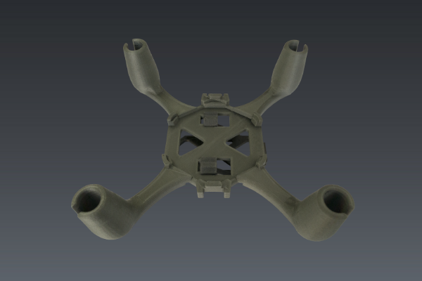

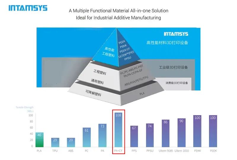

而这正是复合材料发挥作用的地方。向基础聚合物中添加增强材料可以极大地改变原材料的性能,从而使塑料件替代金属件成为现实。目前常用的FDM增强材料有碳纤维和玻璃纤维,可用来增强ABS、尼龙(PA)、聚丙烯(PP)、聚醚醚酮(PEEK)等材料。

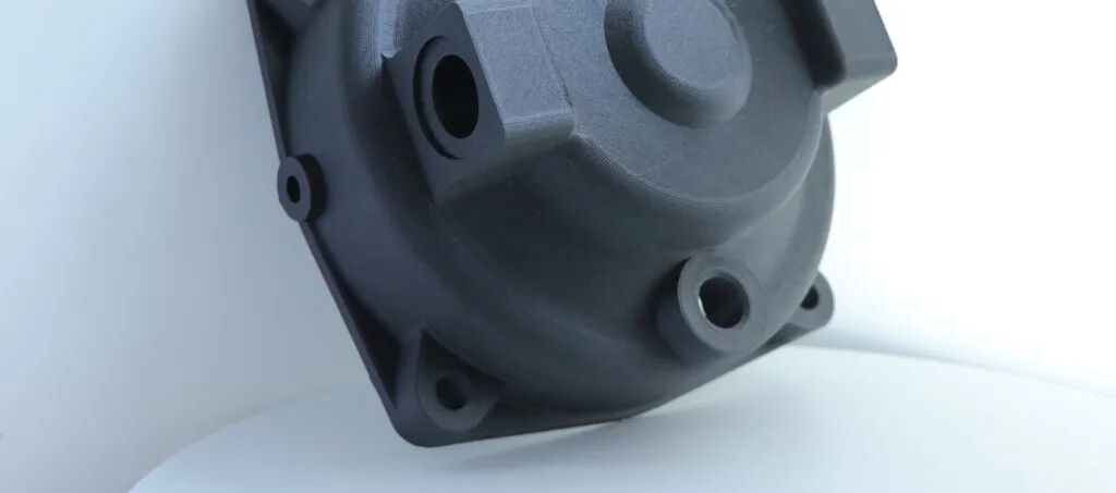

碳纤维增强尼龙是金属的理想替代品,由于结合了尼龙的轻质和碳纤维的机械强度和热性能,碳纤维复合尼龙材料的强度与刚度显著提高,机械强度甚至超过了3D打印的PEEK和PEKK,在汽车工业中从车辆固定架和仪表等内外部组件到发动机壳体均可以替代金属部件。众所周知,汽车碳纤维由于其强大的热和机械性能,被广泛用于汽车制造,作为金属零件的替代品,碳纤维增强尼龙在汽车工业中具有广泛前景,能够实现减轻重量与设计优化的可能性,同时具有环保和经济优势。

碳纤维填充的尼龙材料相比纯尼龙具有更高的性能,是FDM材料组合中最强的热塑性材料之一,它不仅可以用于汽车制造行业, 其特殊的性能可以满足其他行业的制造需求。

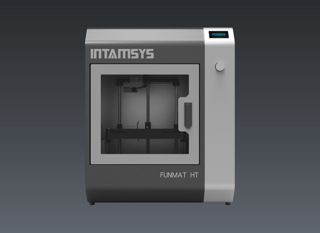

INTAMSYS FUNMAT HT FFF 打印机

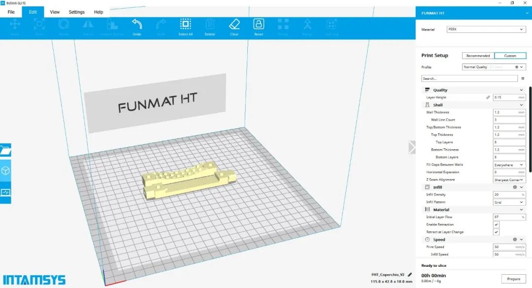

INTAMSYS FUNMAT HT制造软件

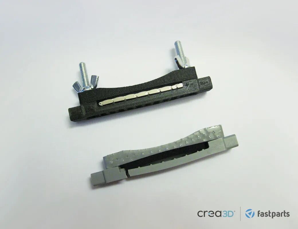

在进行手表链条衔接的过程中需要进行表面焊接,该过程离不开夹具,而使用传统的3D打印树脂夹具则遇到了一些问题。为了保护表链不受夹具本身损坏,同时还要避免它们在加工过程中移动,需要使用一种软材料。该夹具的整体尺寸为115x16.75x10mm,齿宽约为0.8毫米,Promotion SpA在采用3D打印的树脂夹具时发现,因为受到光降解的影响,夹具的强度很弱,当施加太多的力时,树脂夹具很容易断裂。
超越PEEK,3D打印的碳纤维增强尼龙有怎样的性能和应用潜力的图9
尼龙碳纤3D打印的手表链条装配夹具
Promotion SpA不得不寻找其他解决方案,最终在工程师的建议下,采用INTAMSYS的FUNMAT HT FFF打印机和碳纤维增强尼龙来制造夹具。Federica Tiso表示“我们之前从来没有使用过这样的材料,但它的高强度质量比给我们留下了深刻印象。3D打印的尼龙碳纤夹具需要固定侧螺母,但是它的强度和精度能够满足使用要求,即便是夹具已经超负荷了,也不会在中途翘曲。
INTAMSYS的 3D 打印机通过实际证明了对于Promotion的价值,尤其是证明了使用高性能材料打印的夹具可以替代金属,他们还在不断挖掘应用,包括使用尼龙碳纤材料打造轻质耐磨的机械手末端夹具等。而前面我们提到该公司购买了多种类型的3D打印机,从这个案例中我们可以看到,不同的工艺和材料,适用于不同的制造环节,相互之间难以替代
