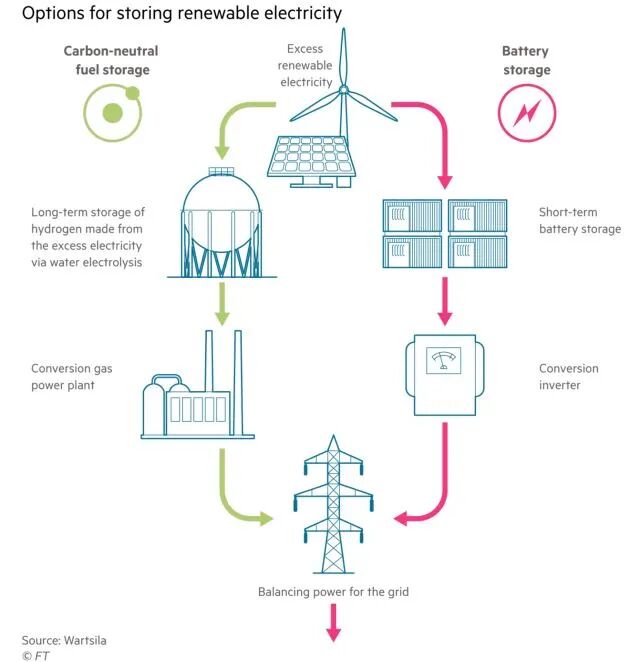

英国《金融时报》日前发文称,氢可作为“储能的未来”,以解决太阳能和风能等清洁能源在电网中扩散时的可变性问题。这似乎为氢在全球零碳排放转型中的实际应用增添了一个可行选项。
例如,在需求疲弱时段内产生的多余可再生电力,可以转而为电解机提供动力来制氢,被储存起来的氢等于一种无碳清洁能源的长期储能方式,以便在未来需求最旺盛时供调度分发。

文章称,德国公用事业公司Uniper希望用每天产量最高四个小时内产生的可再生电力来制造氢气,以储存在汉堡市的地下建筑物中,这些建筑物以前曾用来储存天然气。
公司前首席执行官Andreas Schierenbeck承认,该项目依赖于获得政府补贴,但能交易所储存的氢,可出售给工业客户,或提供给负有调峰使命的尖峰负载发电厂(Peaker plant)来发电使用。
上文提到的氢能理事会执行董事Daryl Wilson表示:“可再生能源的间歇性是一个问题,需要一些大的储存容器来平滑风能和太阳能的输出,而氢能就是那个非常大的容器。”
三菱电力美洲公司首席执行官Paul Browning也称,绿色氢能与其他蓄能形式相比具有竞争力:
“如果可再生能源在发电组合中占最大份额,则对长期存储的需求将变得更加迫切;太阳能和风能不会一直运行,而锂离子电池会在数小时内耗尽。”
当然,通过清洁能源生产氢气、储存起来、再使用氢来发电的整个过程被指“效率低下且价格昂贵”。在电解水来制造氢气以及在涡轮机中燃烧这些氢气时都会损失能量,麻省理工学院能源技术研究院的科学家Dharik Mallapragada称,整个过程产生的电能还不到一开始投入时的40%。
