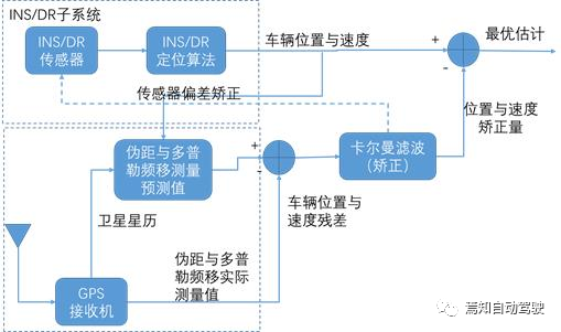

组合惯导的系统设计原理框图
为了进一步提高定位精度,目前较为先进且实用的办法是采用组合惯导定位模式,即GNSS+INS的方式进行。我们知道利用单纯的惯性导航体系完成的定位,由于缺少绝对定位功能,随着时间增加,累积的误差将会越来越大,而GPS接收机一旦得到足够多个定位的卫星测量值,可以保证相应的精度。
大多数情况下,基于组合惯导的定位系统主要分为如下几种。即松性组合和紧性组合,相应的结构如下图。
高精定位如何破解其短板和困局的图3

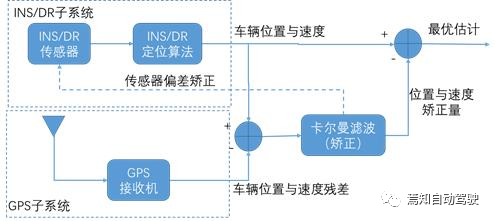

(a)GPS与INS的松性组合
在如上图的松性组合中,GPS与惯导都需要各自进行车辆速度与位置的定位计算,计算后的值进行做差,其差值数据通过卡尔曼滤波后生成传感器偏差矫正值。该矫正值最后输入惯导传感器,然后通过INS定位DR算法后更新车辆位置和速度,最后与之前的卡尔曼滤波输出矫正量相减生成最优估计值。

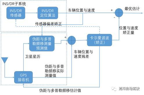

(b)GPS与INS的紧性组合
在惯导与GPS的紧性组合中,GPS接收机接收伪距及多普勒频移实际测量值与其预测值做差后输入卡尔曼滤波器进行偏差矫正,矫正后的值参照之前松性组合中的算法结构最终进行最优估计。

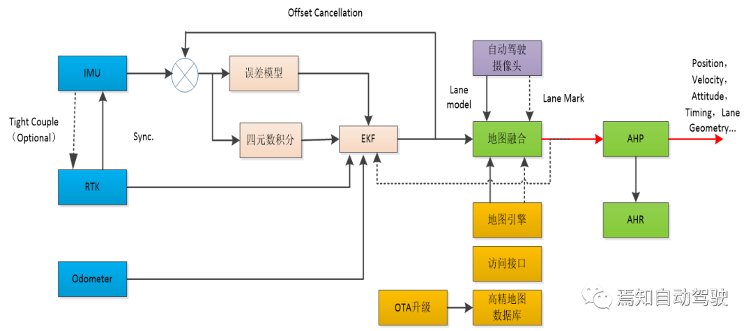

自动驾驶系统设计中往往不是单一的定位组合过程,一般情况下都是通过将各种不同的定位源进行优势组合,以便使得定位达到最优。 近年来,以GPS+IMU的多传感器融合方案越来越受到重视,因为“无源定位”的IMU恰好可以弥补GPS的短板。 此外,车机还可以搭载里程计、视觉设备形成更丰富的多传感器融合方案。 如下表示了详细的定位架构分析图,从图中可看出,一般的定位源包括了传统的GPS输入的高精定位HPP、轮速传感器、RTK、IMU以及以传感器作为先导的摄像头数据传输方式。
高精定位如何破解其短板和困局的图7
基于如上分析,为了保证在自动驾驶中具备较好的定位精度和强大的鲁棒性。要求定位模型具备完备的融合定位算法,具备高性能IMU,最后,如果条件允许尽可能的采用双频RTK进行GPS定位增强。这里我们重点分析IMU相关的定位算法及条件。

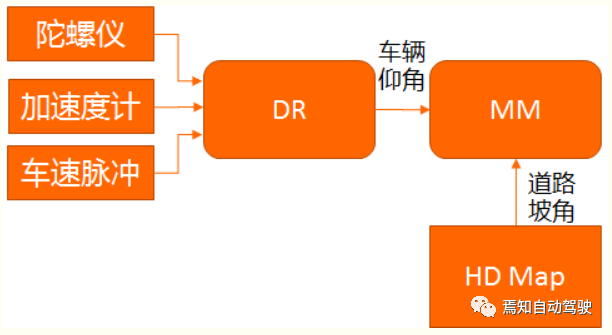

其中,IMU中最重要的是其DR(DeadReckoning)航迹推算算法。DR算法是指已知上一时刻导航状态(状态、速度和位置),根据传感器观测值推算到下一时刻的导航状态。DR算法包括姿态编排和位置编排两个部分。姿态编排使用的是AHRS(Attitude andheading reference system )融合算法,处理后输出车机姿态信息。
高精定位如何破解其短板和困局的图8
DR航位推算精度与DR算法性能有关,尤其是里程计系统误差和陀螺零偏的标定精度,其中定位误差中的50%来自零点漂移,50%来自陀螺标度误差。最终可以分解出陀螺零偏变化与零点漂移漂导致的横向误差的关系可以用速度表示出来:,由此可以根据定位误差可以得到针对IMU的性能指标要求为零点漂移最大值为10°/h。
此外,由于DR算法精度主要取决于IMU(陀螺仪和加速度计)和测速仪的误差,陀螺仪误差将引起位置误差随时间的二次方增长,测速仪误差将引起位置误差随时间线性增长。为改善无GPS信号环境的定位精度,必须进行器件误差补偿。补偿模块的主要功能是利用GPS数据来补偿速度敏感器误差参数(比例因子)和IMU的误差参数(陀螺仪天向比例因子和陀螺仪三轴零偏)。补偿的目的是在无GPS信号或弱GPS信号的场景,仅靠DR算法也能得到较为可靠的导航信息。因此,我们在IMU器件选择初期就需要充分考虑如上相应的补偿参数的性能指标。具体来说针对IMU的性能指标可以以如下表进行细化。

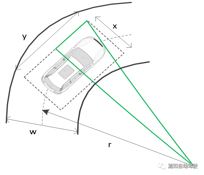

为了了解自动驾驶定位安全条件,首先我们需要了解道路行车定位边界,我们知道车辆定位实际是精确了解其中心点位置在横纵向上的实际世界坐标。我们实际行驶的道路都是非直线型的,这里我们假设在某一段时间内,车辆行驶在以一定中心点为圆心点,一定半径下的车道内,同时考虑车辆在横向和纵向上的误差容限,对汽车划定一定的矩形框架区域。此时相应的车辆行驶结构图如下表示:
高精定位如何破解其短板和困局的图10
由如上图所示的行驶模型图,道路行车几何关系图如下:
高精定位如何破解其短板和困局的图11
通过关系变换可以得出以下x,y之间的关系:
高精定位如何破解其短板和困局的图12
这里的x和y表示的是针对当前车辆实际定位值下的定位误差矩形框,x包含两倍横向定位误差值,y表示包含两倍纵向定位误差值。在我们设置定位误差矫正中只要将如上两个值限定在一定范围内,即可保证定位精度。

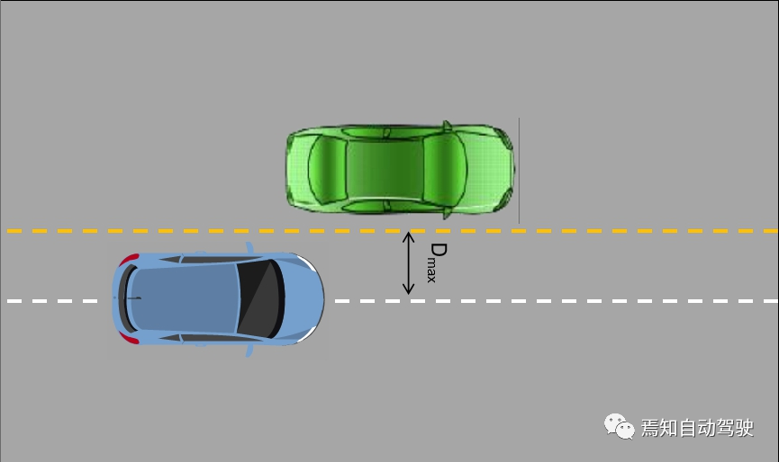

那么我们如何定义自动驾驶下需求的定位精度呢,这里可以参照当定位失效后,系统所能控制车辆进行安全停车,且自车不偏出车道时的最大偏差作为临界条件进行判定。我们假设当前自动驾驶时速为120km/h,当RTK突然失锁且道路车道线不清晰情况下,假设此时搭载的IMU可以对行驶状态下的车辆产生300m的航迹推算,那么整个高速行驶的时间大概为9s。那么要求在此期间系统仍旧具备较为准确地自主定位能力,即在FTTI内(~50ms)迅速准确地对RTK飞点、车道线识别错误等异常情况做出判断。这一过程可以为系统判定危险状态并发出接管请求,提醒驾驶员进行车辆接管提供充分的过渡时间,同时系统控制车辆安全停车。
为了保证车辆在安全接管请求期间不偏出车道,这里要求300m航位推算的横向误差保持在一定阈值范围内。一般IMU所需求的定位参数为1σ指标,一般误差服从正态分布,3σ结果可以认为是1σ的3倍。假设汽车行驶在水平路面上,暂时忽略x,y轴角速度在水平面上的投影。即当自车定位错误并以最大横向偏差Dmax进行对中行驶时,假设旁车道车辆也行驶于车道线边缘,此时,自车以偏离中心线一定距离进行对中行驶,此时自车左侧实际横向位移为Dmax+0.5倍车宽。假设此时车宽为2m,则实际横向位移为1.8m。假设道路为标准车道宽度3.75m,那么一半的车宽为1.85m左右,那么此时自车将与侧方旁车道车辆有极大的碰撞风险。从车辆自身宽度及车道宽度两个方面考虑,为了防止定位误差导致自车与旁车道车辆相撞,一般要求高速路上通过IMU进行航迹推算的3σ定位误差不能大于0.8m。
高精定位如何破解其短板和困局的图13
基于如上分析,当RTK失锁,GPS定位将不可用,由于摄像头检测车道线不可用时,系统将只能通过IMU进行航迹推算。此时,为了保持车辆有足够的反应接管时间,要求整个阶段至少在行驶的300m内仍旧具有横向定位误差容限0.8m,纵向定位误差容限3m。参照3sigma标准,整个过程的推算置信度仍旧能够达到99.7%。
