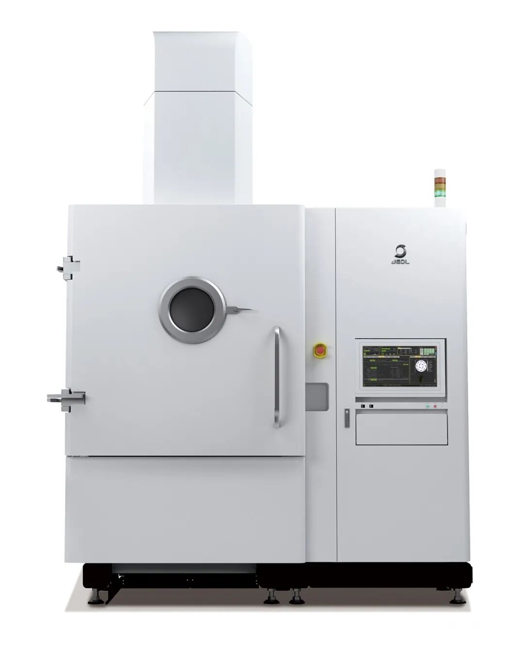

南极熊获悉,日本科学计量系统制造商JEOL已于2021年3月发布电子束金属AM打印机——JAM-5200EBM。公司利用世界上性能最高的电子显微镜和用于半导体制造的电子束光刻技术,开发了具有更高功率、更高密度和更高速度的“电子束金属增材制造机器”。此外,由于使用的阴极材料寿命较长且不含氦气,从而降低了成本,可以大批量生产高质量零件。公司期望这款机器能够在航空航天、工业动力和医疗等高质量要求的领域中使用。
日本JEOL发布新型电子束金属3D打印机,高功率高密度高速度的图1
△JAM-5200EBM

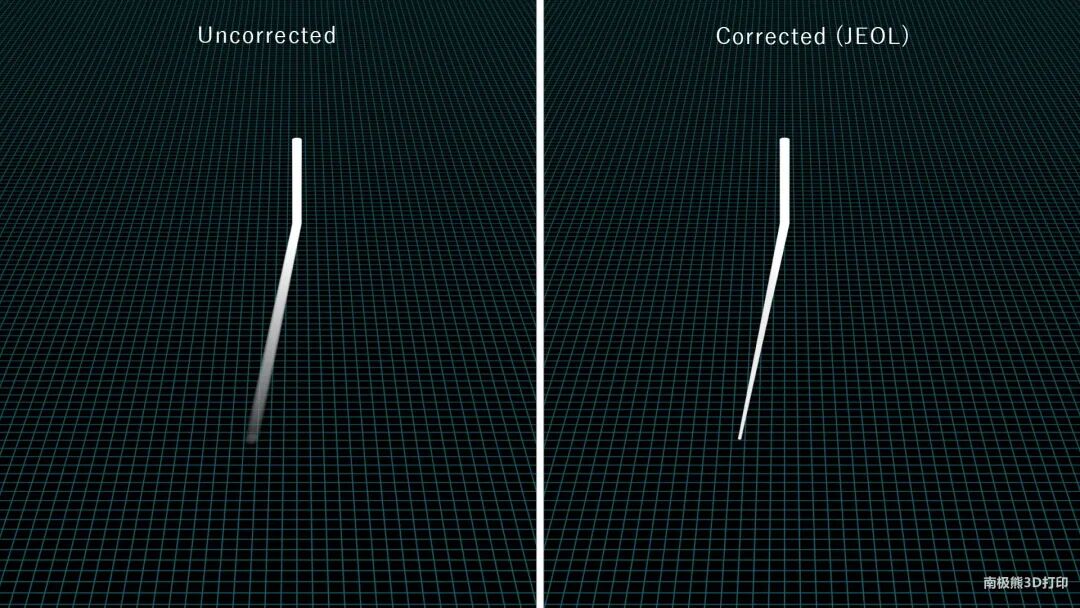

3. 自动电子束调整功能:利用电子显微镜和电子束光刻系统中开发的半导体制造技术使机器能够自动调整电子束的聚焦和畸变,实现高质量和可重复性制造。
日本JEOL发布新型电子束金属3D打印机,高功率高密度高速度的图4
△自动电子束校正

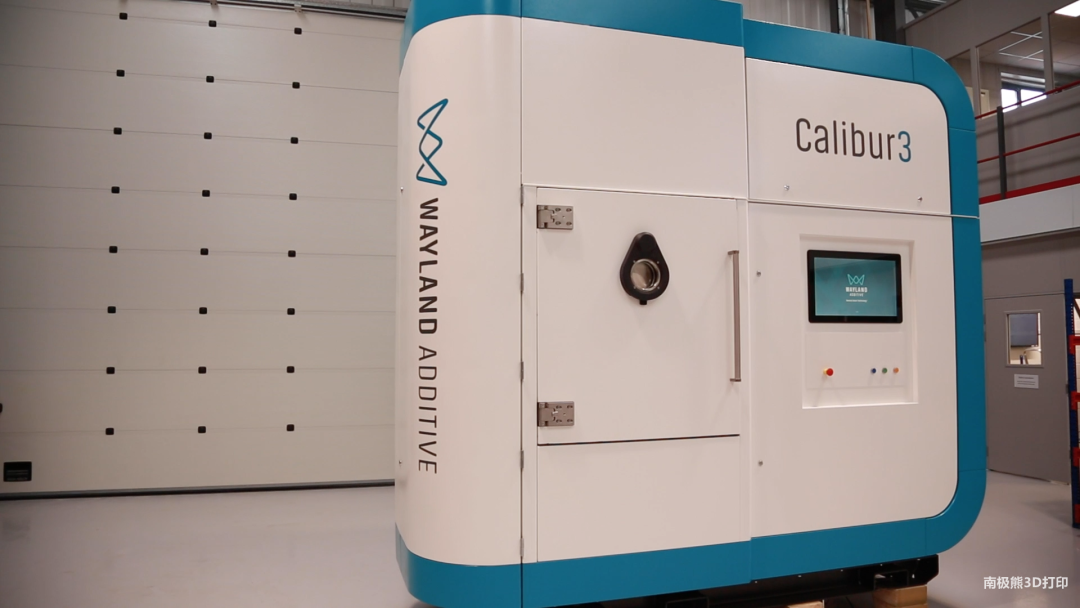

Wayland Additive也在2021年3月推出突破性电子束金属3D系统,并且最有可能与JEOL的JAM-5200EBM成为竞争对手。两款机器在技术上都声称可以克服某些相同的问题,并且两家公司在半导体领域具有相似的背景。另外,Wayland声称,除了不需要惰性气体外,Calibur3所生产的零件没有残余应力。总之,不管两台机器之间的确切比较如何,新的E-PBF打印机的出现是一件令人兴奋的事情,南极熊也期待未来会有更多、更好的机器出现。
