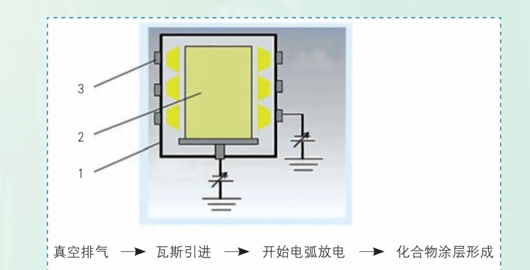

如图1 所示,PVD 表面处理工艺的工作原理为:将要镀膜处理的工件2 置于真空容器1 的电弧蒸发源3 中,在高真空条件下,通过电弧蒸发源加热使其蒸发,当蒸发分子的平均自由程大于真空室的线性尺寸以后,蒸汽的原子和分子从蒸发源表面溢出后,很少受到其他分子或原子的冲击与阻碍,可直接到达工件基体表面上,遇有基体温度较低,便凝结其上而成膜。

图1 PVD 工作原理

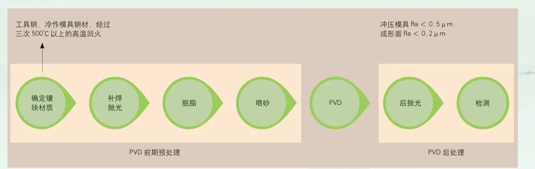

图2 PVD 工作流程
PVD 表面处理技术要求
为了保证处理后的工件硬度和使用寿命,PVD 处理技术对原材料有一定的要求。
(1)材质要求:高速钢、预硬钢、热作模具钢、工具钢、冷作模具钢。比如:T10A 钢、7SiCrMnMoV 钢、CrWMn 钢或Cr12Mo1V1 等。
(2)热处理要求:工具钢、冷作模具钢材经过三次500℃以上的高温回火。
(3)尺寸要求:最大尺寸600mm×400mm×280 mm。孔径/孔深比或槽宽/槽深比应大于1。
(4)其他要求:模具上必须有可供上挂夹持用的孔、螺纹孔、台阶等,以供后续包绑、上挂用。
具体实施方式
超声波清洗槽,每个槽里面的清洗剂含量逐渐降低,每个槽清洗时间为5 ~10min。②清水去污;分三个清水清洗槽,第一个槽清水喷淋,时间为3min,第二和第三个槽用超声波清洗,时间均为3min。③去离子水清洗;分为三个槽,第一、第二槽为去离子水超声槽,时间3min,第三个槽为去离子水浸泡清洗,时间3min。④脱水;用热风吹8 ~10min,保证工件干燥。
(3)喷砂处理。所选喷料为铜矿砂、石英砂、金刚砂、铁砂或海南砂中的一种。喷砂步骤能够使工件表面或形状发生变化,由于磨料对工件表面的冲击和切削作用,使工件的表面获得一定的清洁度和不同的粗糙度,使工件表面的机械性能得到改善,因此提高了工件的抗疲劳性,增加了它和涂层之间的附着力,延长了涂膜的耐久性,也有利于涂料的流平和装饰。

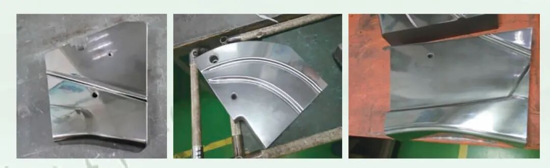

图3 对镶块补焊、抛光

(4)对镶块进行PVD 处理。①氮化处理;将PVD炉抽真空,通入液氨,加热使氨气蒸发对冷冲压模具表面进行处理。②涂层沉积;具体选用TiN、CrN、TiCN、TiAlN 或CrAlN 中的一种,根据工件不同的要求,选用涂层种类。
(5)如图4 所示,对PVD 后的工件进行抛光,冲压模具Ra <0.5μm,而成形面需Ra <0.2μm。

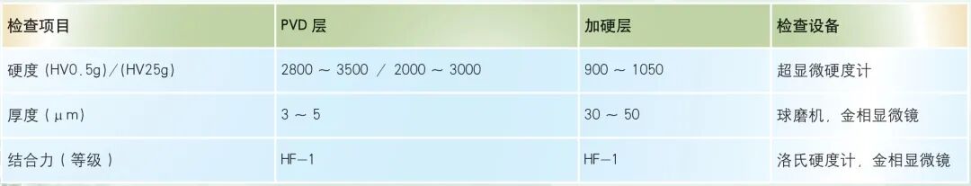

(6)对PVD 后的工件进行检测,结果如表1 所示。

镶块通过PVD 处理,表面光洁度得到很大提升,在冲压过程中,板料与模具的摩擦力减少,产品的拉伤问题可以得到很好的解决,再加上模具表面硬化,可以减缓模具的磨损速度,提升模具的使用寿命,而且模具可以反复做PVD 处理,亦可以大大延长模具的使用周期。
