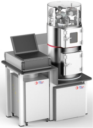

△永年激光桌面型精密选区激光熔化金属3D打印机YLM-160s

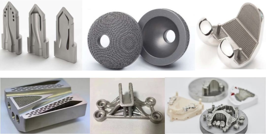

YLM-160s设备的应用领域:
工业领域:注塑模和吹塑模小型插件等,工业用金属结构件,其成形空间应远远大于50mm立方,达到了160x160x200mm3的水平;
医疗器械:体内外假肢和关节、齿科义齿等
科研领域:材料研究需小型可变粉体的3D金属打印设备,以节省宝贵的测试
金属粉末;由于实验室面积的限制,研究领域更倾向小型机或桌面机;
教学领域:高等学校的实训、技师和技工
培训和竞技大赛等对桌面机的需求是很迫切的。

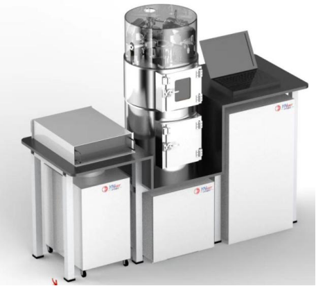

桌面型精密选区激光熔化金属3D打印机
每日一品:永年激光桌面型精密选区激光熔化金属3D打印机YLM-160s的图3
YLM-160S(两种布置方式)
设备特点:
1)在保证寸动分层厚度达到0.005~0.08mm的世界先进水平,提高形成物理粉末微层的分辨率方面:
    A.以精密滑块-导轨平衡导向系统代替成形缸-活塞导向系统;
    B. 采用倍福beckhoff数控软硬件系统,采用数字光码盘的伺服电机;
    C. 提高支撑伺服驱动系统机架的刚性,大大减小弹性变形。
2)采用有限元方法综合比较和优化各受力状态下,精密滑块-导轨平衡导向系统各元件的变形协调性。
3)实测保证物理粉末微层寸动电机功率,以确定最佳功率值。
4)研发铺粉刮条与扫描基面的可靠且方便的结构,保证铺粉精度的稳定性并有利于使用者。
5)采用本司工艺
软件系统,优化支撑结构,减小变形。
6)优化风场,实现各路风向、速度和流量的最佳配置。
7)利用粉密封与气密封分离的优势,提高成形底板温度范围,减小温度梯度以实现变形最佳控制。
YLM-160S技术参数
设备型号                      YLM -160S
成形空间                      160mm×160mm×200(长×宽×高)
最小光斑尺寸                40~70μm
激光功率                      500W,单模光纤激光器,功率连续可调,功率波动≤±4%
光束质量                      M2<1.1
激光波长                      1060-1070nm,红外
扫描振镜                      进口高速扫描振镜、采用全石英F-theta透镜、封闭光学系统、 扫描速度可调,最高扫描速度10m/s
送粉、铺粉机构            上置式定量送粉,单向铺粉系统(专利设计)
成形室气氛控制            氧含量≤100ppm
惰性气体消耗量            ≤4L/h
最小分层厚度               20um
成形精度与壁厚            相对位置精度±0.03mm/100mm ,壁厚≤0.1+0.025mm
成形零件致密度            ≥99%
成形速率                      5-50cm3/h,根据打印需求可调
打印基板加热温度         ≥80℃
可用成形材料                不锈钢、
模具钢、钴铬合金、钛合金、纯钛、铝合金、无氧铜、镍基高温合金等
设备功耗                      ≤5kw,220V市电供电
标准
设备本体外形尺寸         1050mm×533mm×890mm(长×宽×高),整机质量约0.4吨
软件                             采用具有自主知识产权的数据处理软件及成形控制软件。可选用进口数据处理软件。
